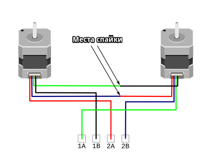

qaqos159
Сообщения: 24
Зарегистрирован: 04 июл 2017, 19:24
Непрочитанное сообщение qaqos159 » 14 фев 2018, 23:06
Здравствуйте, у меня такой вопрос. Для Y оси 2 двигателя соединять так Изображение .Если нет ,то как.
Непрочитанное сообщение 3D-SPrinter » 14 фев 2018, 23:09
qaqos159 писал(а): ↑
14 фев 2018, 23:06
Для Y оси 2 двигателя соединять так .Если нет ,то как.
Ничего не понял. Откуда два мотора на Y на H-боте??? :shock: Или вы прюшу собираете?
qaqos159
Сообщения: 24
Непрочитанное сообщение qaqos159 » 14 фев 2018, 23:20
как их подключить к рампс ?
