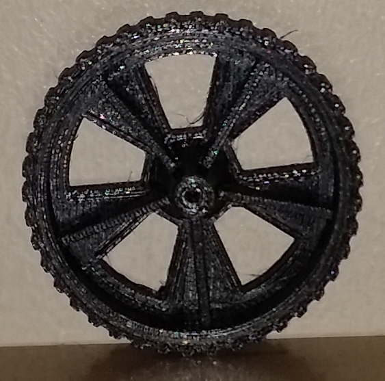

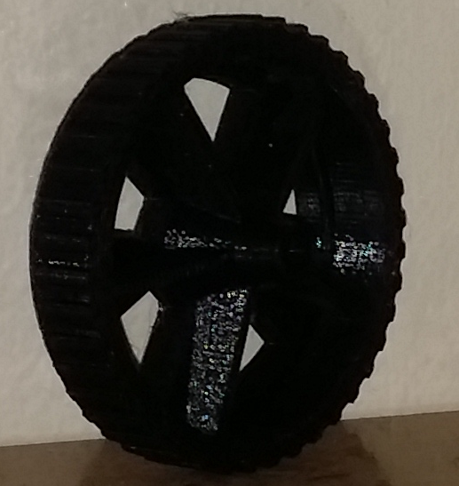

Печатал колесо для детской машинки. Черный PET-G от Syntechlab. Скорость обычная для Sprinter. Никакой пособработки, кроме удаления юбки.
Черный толком не сфоткать, тем более на телефон. В живую выглядит вполне прилично, практически, как ABS.
