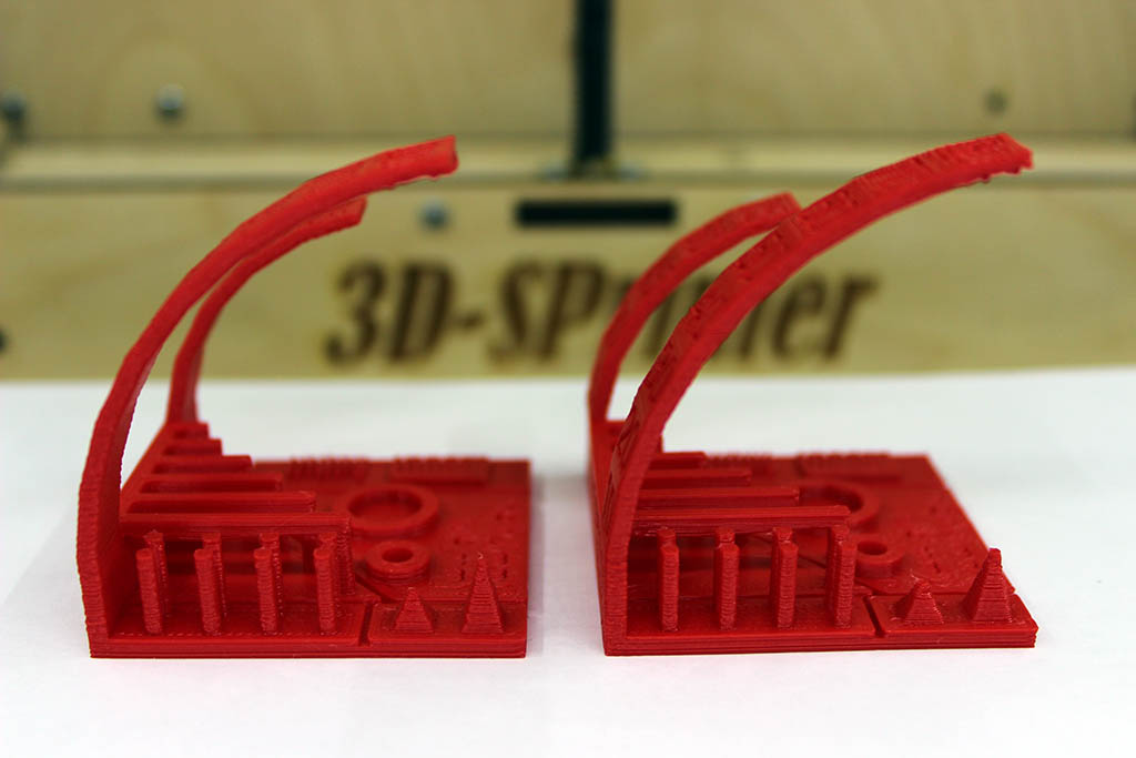

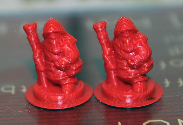

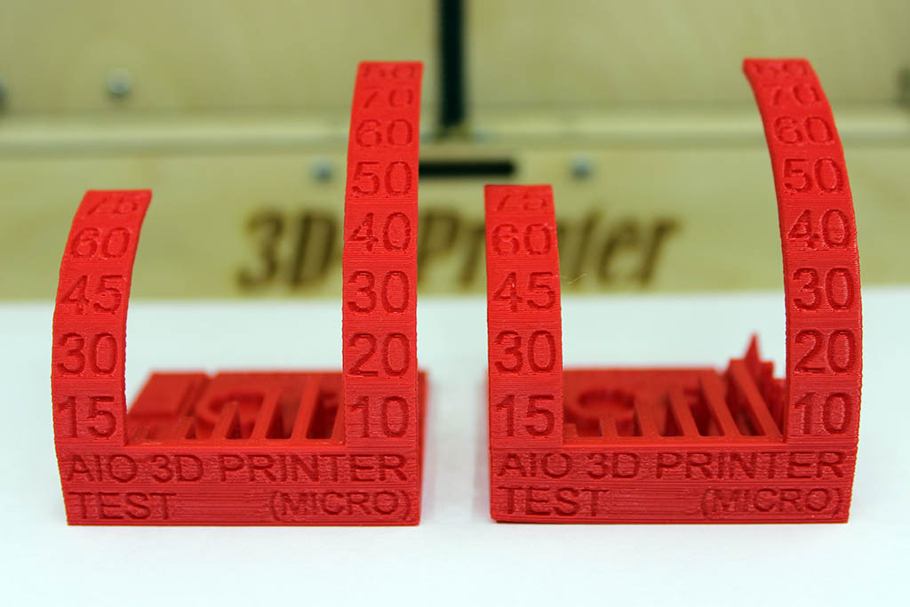

После обзора я просил эксперимент по качеству печати, помнишь? Так вот я поставил точно такой экструдер, и сделал тестовые печати одним g-кодом МК8 и Дуалдрайвом. Сказать по правде, я надеялся увидеть улучшения и посрамить неверующих :) . Результаты ниже.
Слева МК8, справа Дуал. АБС Грег, скорость 70, периметр 40. Качество фото не очень, но видно, что отличия на уровне статистической погрешности.

Из поста выше можно сделать вывод, что если нет разницы в качестве печати между МК8 с прямым приводом и Дуалдрайвом с редуктором, то ее не будет между двумя Дуалдрайвами с прямым и редукторным приводом... Возможно, разница проявится при определенных условиях.
