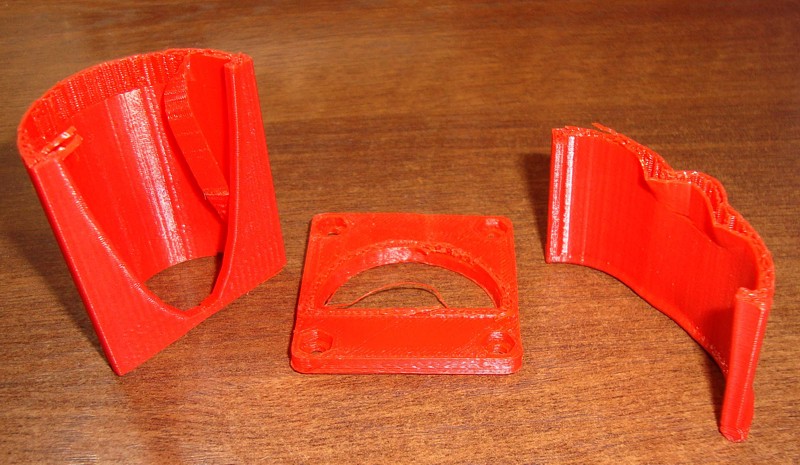

Непрочитанное сообщение 3D-SPrinter » 03 окт 2018, 02:44
Kaktus писал(а):
19 сен 2018, 10:43
Я так понял, основным минусом СБС считается относительно невысокая межслойная адгезия, но меня устроила.
Сегодня получил катушку СБС от ФДпласта, попробовал печатать. Собственно, вспомнил пластик Филаментарно, который я тестил и забраковал года 3 назад. :) В принципе, всё нормально и ожидаемо, но главная проблема - очень хреновая межслойная адгезия. Стандартный кронштейн для катушки легко ломается руками на несколько частей. По моим прикидкам детали ломаются по слоям значительно легче, чем из АБС. Про ПЛА вообще молчу. Печатал на скорости 90, стол 80, хотенд 230, сопло 0.4, слой 0.2, со слабым обдувом. Отсюда вопрос - можно ли как-то увеличить межслойную прочность хотя бы до уровня АБС?
Непрочитанное сообщение Alex Post » 03 окт 2018, 07:20
Попробуй поток добавить, процентов 120 а то и 150.

Сообщения: 11053
Поблагодарили: 1045 раз
Непрочитанное сообщение 3D-SPrinter » 03 окт 2018, 11:12
03 окт 2018, 07:20
Пробовал. Но от этого качество печати заметно ухудшается.
Kaktus писал(а):
03 окт 2018, 09:21
скорость печати можно попробовать уменьшить
Нельзя уменьшать, и так детали большие (8 часов на скорости 90).
Попробую ещё сольвентом обработать, но вряд ли поможет. :(
Непрочитанное сообщение Kaktus » 03 окт 2018, 11:48
03 окт 2018, 11:12
Вряд-ли. Я так понял, что СБС требуется для специфических задач, как водонепроницаемый/низковлагопоглощающий материал? Тогда возможно и подход следует выбрать специфический? ;) Побольше периметров, поплотнее заполнение (вплоть до 100%), поток подобрать оптимальным качеству/адгезии... Насчет 8 часов - чудес не бывает, или качество или скорость... Адгезии уровня АБС добиться не получиться - особенность материала. Но внести изменения в параметры нарезки и печати для достижения необходимого результата, думаю вполне реально.
