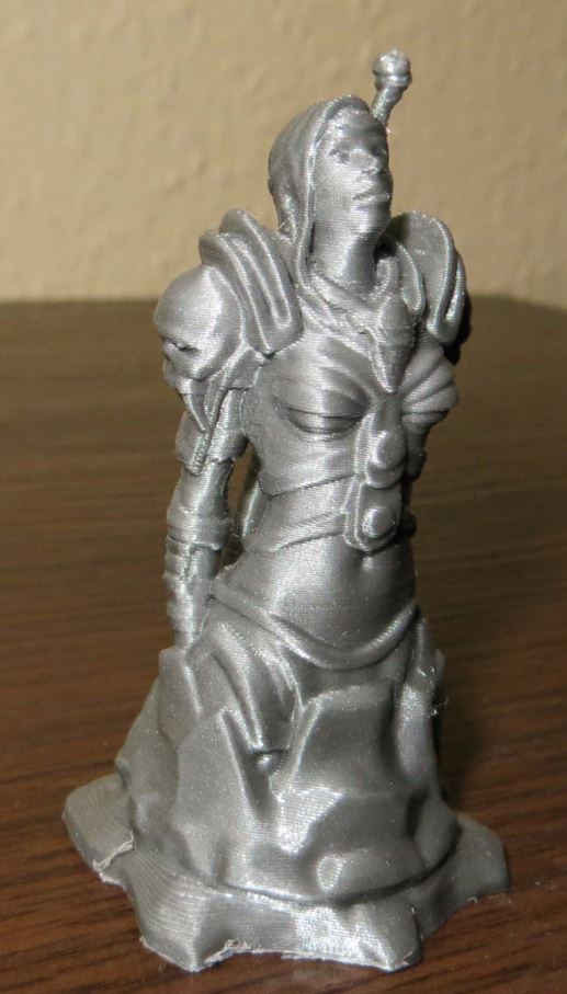

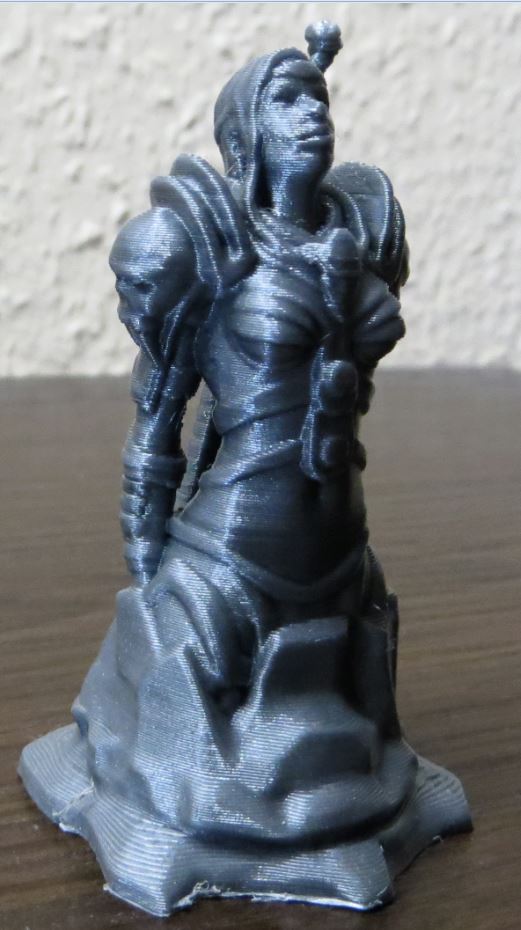

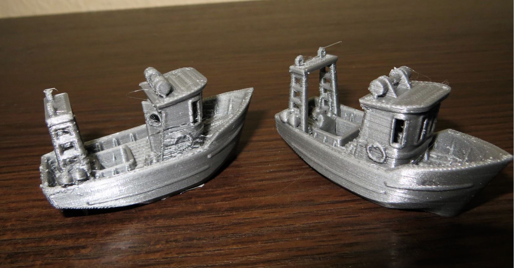

PET-G серебристый металлик . Борюсь с печатью мелких деталей. Сопло 0,4, слой 0,2. Кораблики распечатаны с одного файла друг за другом, просто у одного скорость 30 мм/сек, а другого уменьшена ручкой принтера до 50%. После того как у первого кораблика стала заваливаться печать стал уменьшать скорость печати вот доуменьшался до 50 % , т.е. до 15 мм/сек. Время печати 1 час 10 минут и 1 час 50 минут.

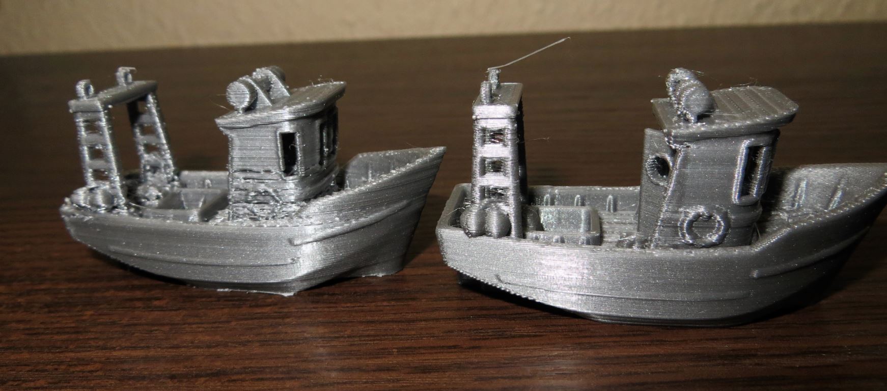

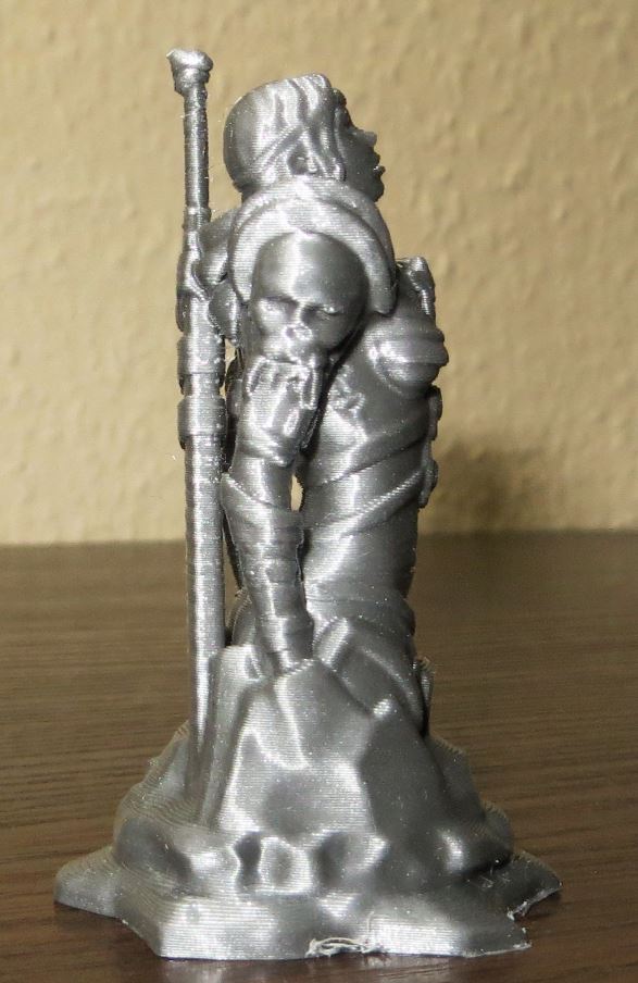

Во первых спасибо за принтер - хорошо печатает. А во вторых я не мучаюсь - просто есть некоторые нюансы печати данным пластиком. А так результаты мне очень нравятся. Единственно печатать надо на низкой скорости - но так это в паспорте к пластику написано в его тех характеристиках. Причем это относится к ТИПу пластика , и не зависит от производителя. Ну на скорость и режимы еще влияют цветовые добавки.
Стандартные модели хорошо печатаются . Трудности возникают с микродеталями - трудности технического плана, пластик не упевает набрать температуру и расплавиться после ретракта при частых ретрактах, вот и приходится снижать скорость печати. А так нормально печатает. Хорошо держит прочность и не трескается.
Известная моделька - базовая скорость стоит - 25 мм/сек. Два периметра, 20 % заполнения. Сопло 0,4, слой 0,2. Температура 256 градусов обдув 100%. Время печати 1 час 20 минут
PET-G 7 10 2018 4.JPG (62.78 КБ) 5514 просмотров
PET-G 7 10 2018 3.JPG (69.53 КБ) 5514 просмотров
PET-G 7 10 2018 5.JPG (78 КБ) 5506 просмотров

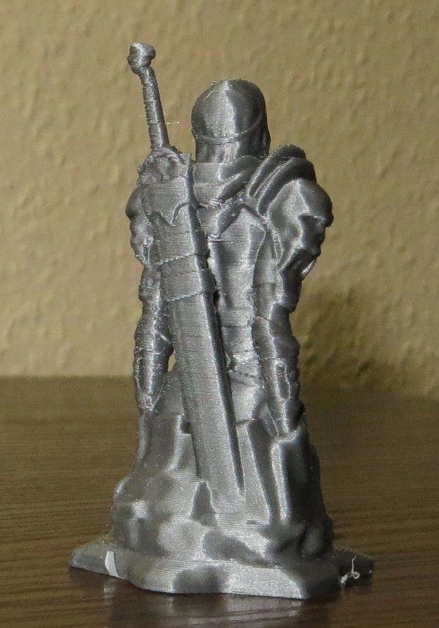

Тут ещё умудриться сфотографировать надо, чтобы качество передать. А на бесцветном ABS ничего не видно - ни для себя , ни клиентам когда показываешь. А серебристый все дефекты показывает, которые на бесцветном пластике даже с лупой не разглядишь.
