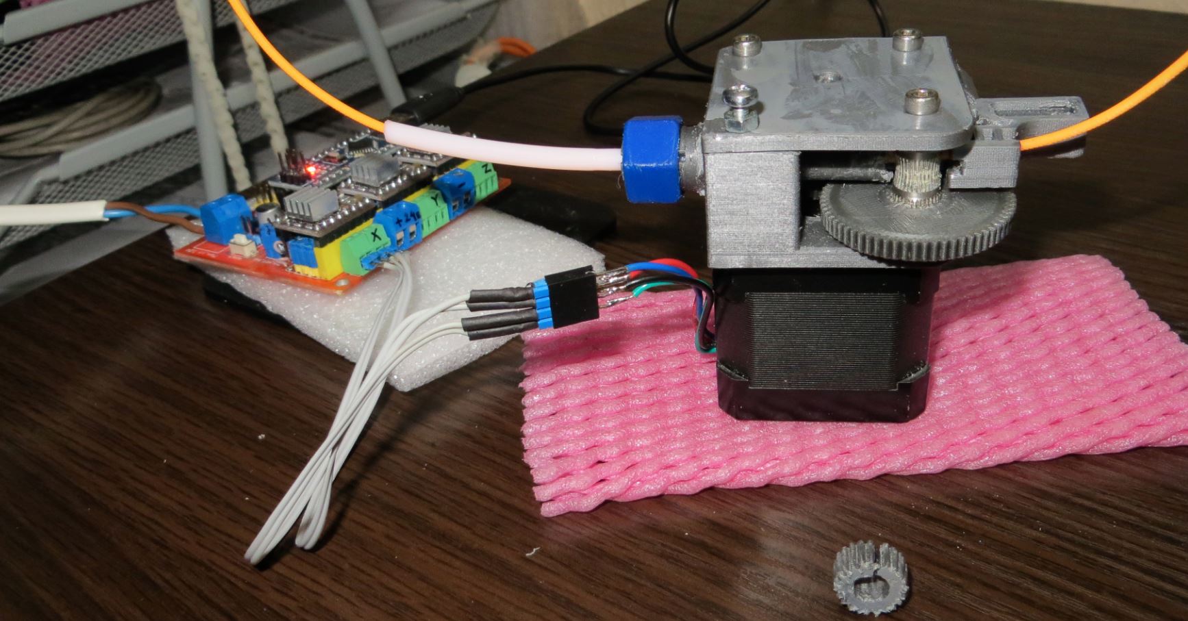

Валялась у меня бракованная ведущая шестерня от экструдера Титан. Бракованная - металлический вал был криво посажен в пластиковую шестерню. Я себе заказал запасную и покупной экструдер Титан нормально трудится больше полугода.
Пытался сразу на АБС пластике Титан экструдер на принтере сделать, но не получилось. У корпуса при печати углы отрывало, короче не выходило нормально.
Тут решил на PET-G напечатать. Прошлую модель не нашёл. На твинге нашёл вот такую модель. Модель не очень качественная. Есть косяки конструкции.
https://www.thingiverse.com/thing:1727220
Но вот получилось. Хотя и не сразу.
Обе шестерни пластиковые. Та шестерня, которая на ось двигателя садится - первая лопнула через пять минут работы при притирке.
Напечатал другую - увеличил на 3% диаметр и уменьшил на 20% высоту - все в слайсере , его инструментами. Из металла - там винты, два подшипника - на которых ведущая шестерня закреплена, подшипник в прижиме и пружинка с винтом на прижим. В принципе работает, и в случае чего можно будет заменить покупной. Но покупной работает лучше. Хотя покупной тоже недели две допиливал до кондиции.

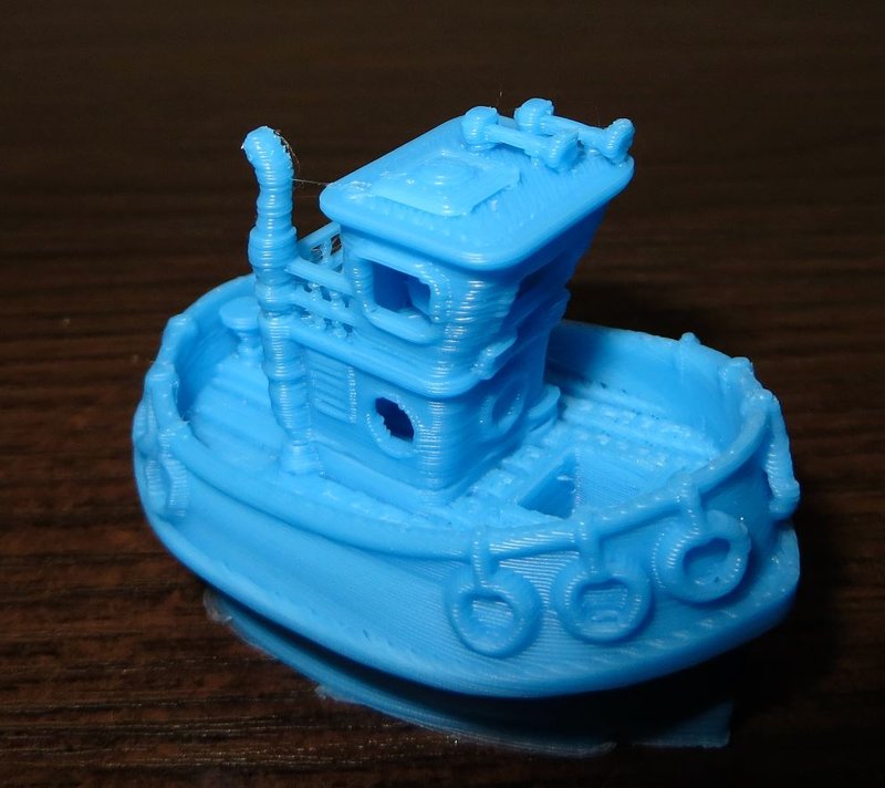

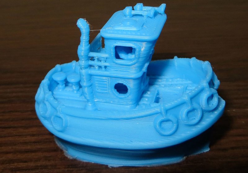

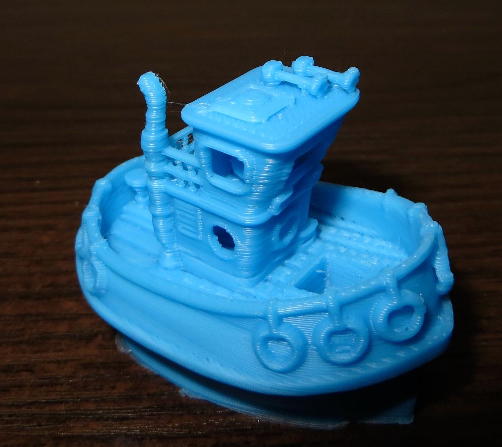

PLA Bestfilament напечатано на СПринтере 232про. Сопло 0,4 мм, слой 0,25 мм, Температура 195, стол 50. Стол намазан прозрачным клеем момент.

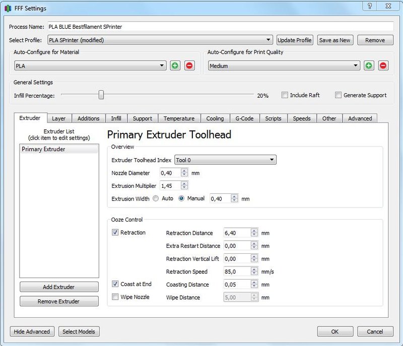

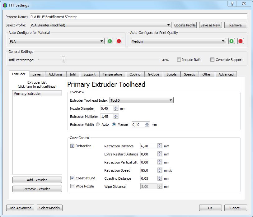

Сперва были долгий подбор параметров для пластика
Параметры получились такие

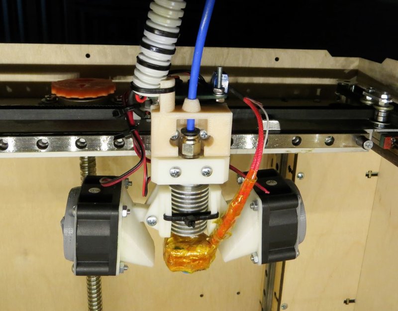

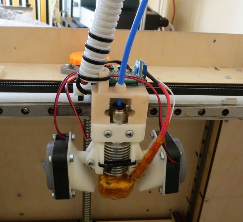

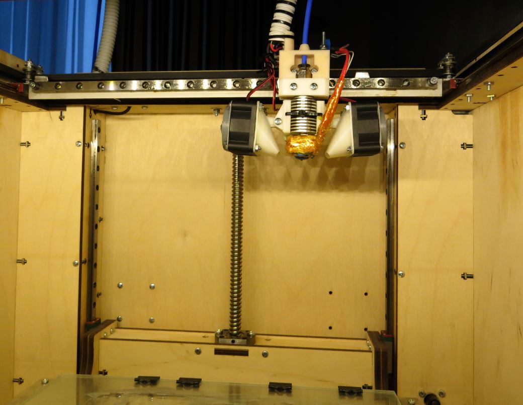

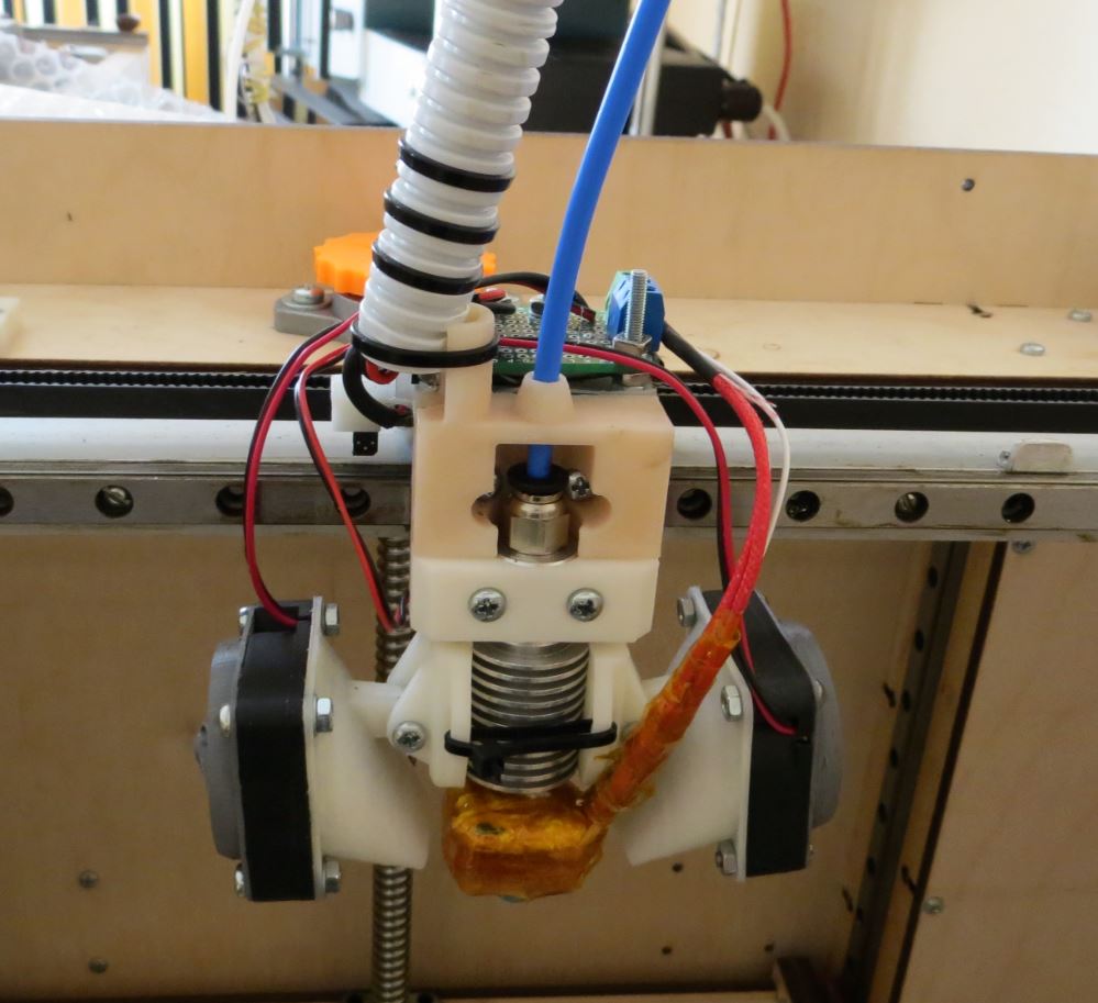

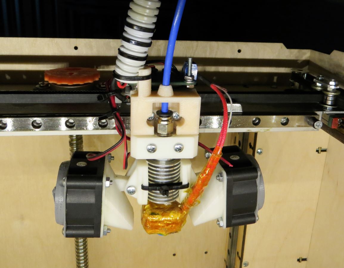

Но пришлось усиливать обдув - вентиляторы обдува - 40 мм высотой 10 мм, заменил на компьютерные 40 мм, высотой 20 мм с шариковыми подшипниками "TITAN" (любят китайцы это слово , экструдер тоже ТИТАН называется). Тем более, что старые вентиляторы после полугода работы стали визжать и сильно "вибрировать" при работе.
Было:
Стало:
Непрочитанное сообщение Alex Post » 12 окт 2018, 07:32
12 окт 2018, 06:00
ИМХО у тебя с настройкой принтера всеж что то не то. Ну не может extrusion multiplier быть 1.45 для нормальной печати. Это ж в полтора раза больше пластика давится, чем должно!.
Да и с подборами тоже перебор. У меня в Куре по одному профилю для АБС, ПЛА и ПЕТ-Г сохранено, отличаются они в основном только температурами. Пластик при этом тыкаю любой и просто печатаю, без всяких подборов.

12 окт 2018, 07:32

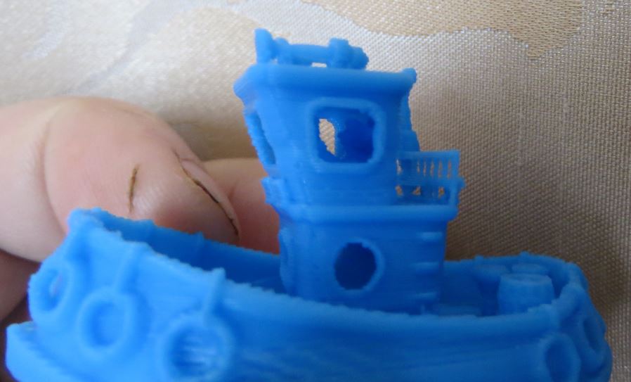

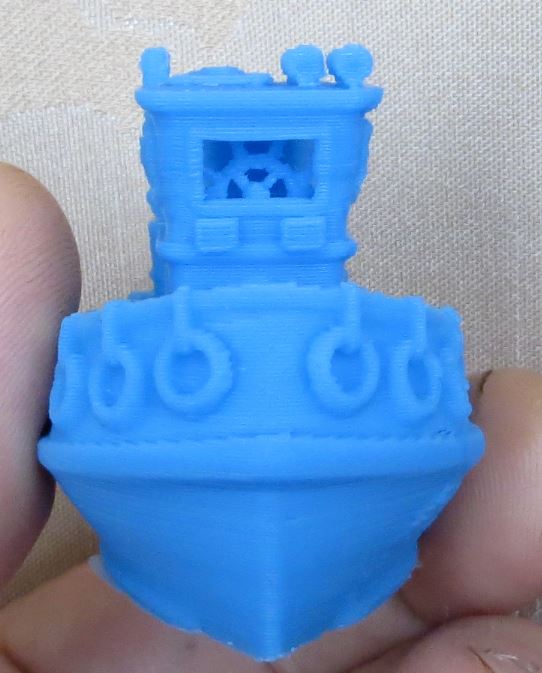

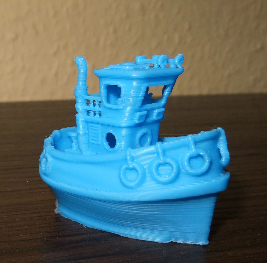

Но вот смотри внутри даже штурвал пропечатался
PLA SPrinter 12 10 2018 3-1.JPG (54.22 КБ) 5276 просмотров

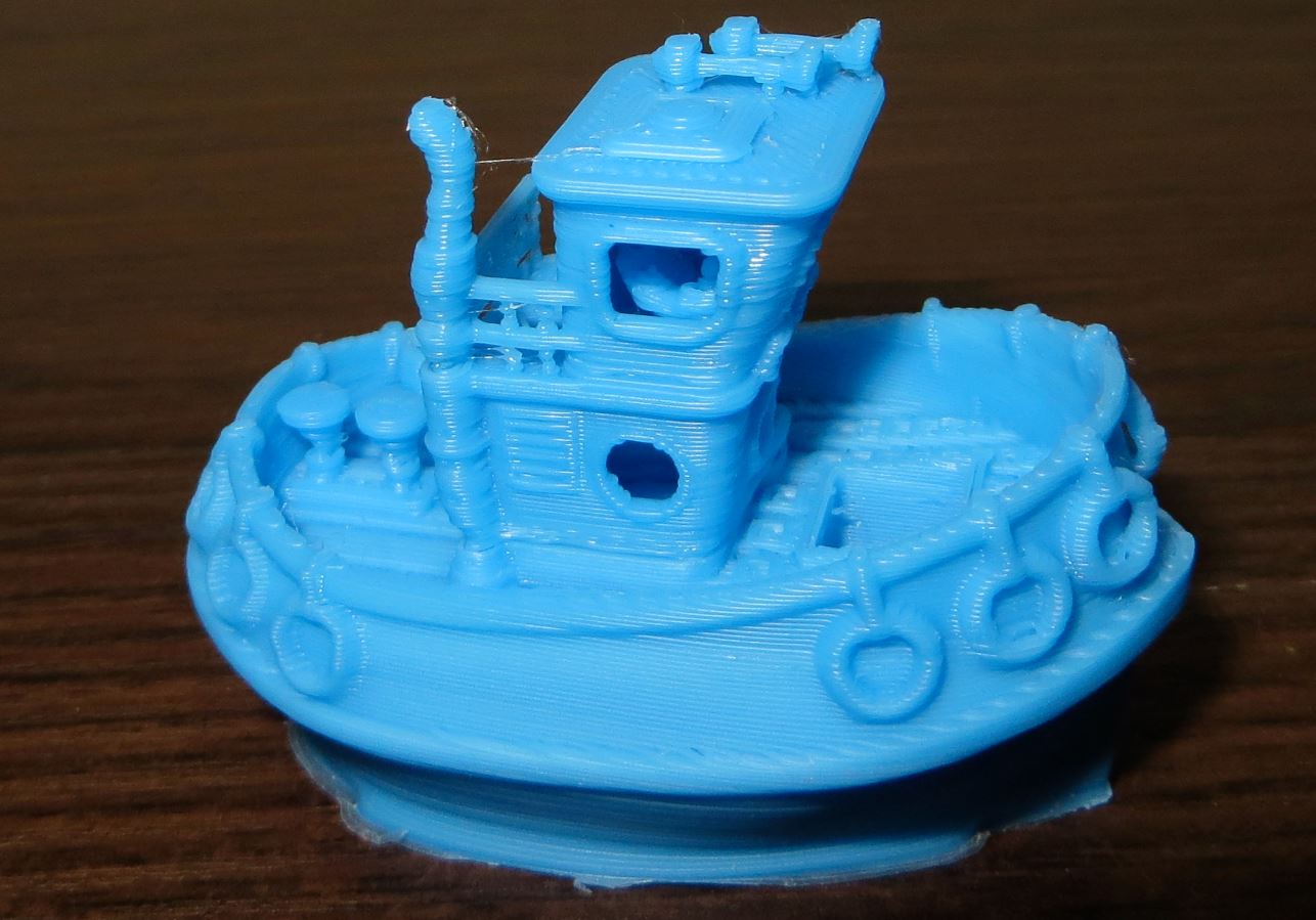

А также капитан за штурвалом и забор
PLA SPrinter 12 10 2018 3-2.JPG (58.21 КБ) 5276 просмотров

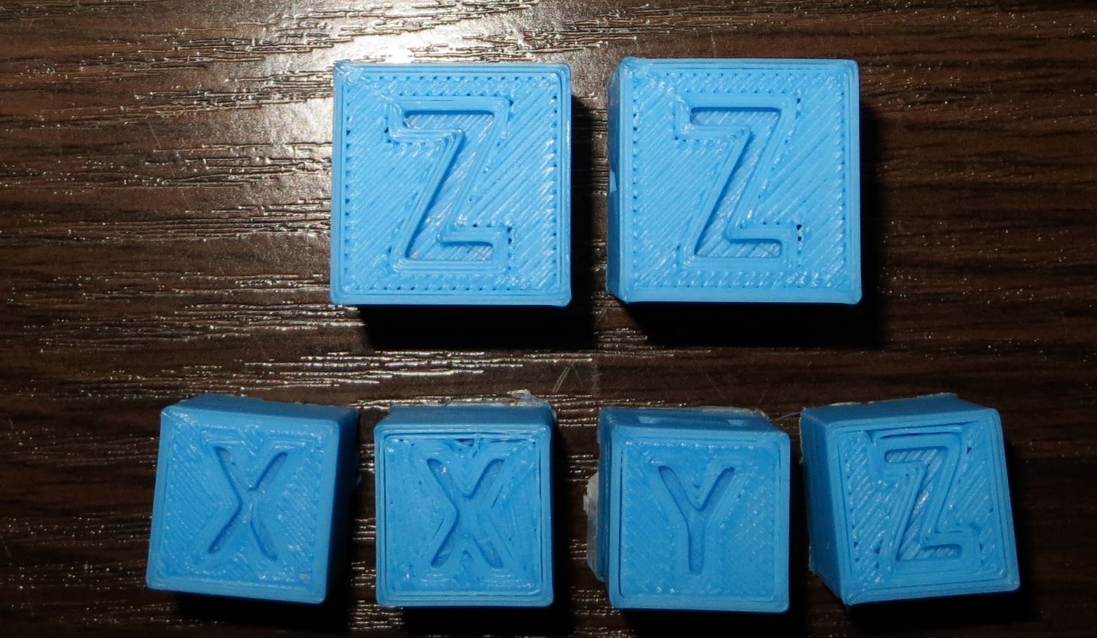

Я поставил катушку ПЛА (самый первый пластик какой только покупал - потом его закинул подальше от растройств от первой печати). Ткнул в стандартные настройки ПЛА в Симпли и довольно неплохо напечатался кубик Z, но с дырами в печати со слоновьей ногой и соплями.
Простой кубик печатает и на 90мм/сек. И нормально. Мелкие же простые - на 40 мм/сек, а супер мелкие типа забора как на модели - 20 мм/сек.
По поводу большого количества филамента - так это просто пластик холодный и чтобы его продавить надо избыточное давление. Если поднять температуру на 5 градусов то количество филамента надо уменьшить. Если поменять толщину слоя, то тоже уменьшить. При печати треск стоит - профрезеровывается пластик при избыточном давлении. Но я то по 5 процентов увеличивал подачу пластика на моделях , чтоб дыры закрыть. А если его греть больше, то он начинает ОСТЕКЛОВЫВАТЬСЯ -меняет свойства, сопливит, и становится полу прозрачный и хрупкий.
Непрочитанное сообщение 3D-SPrinter » 12 окт 2018, 08:14
12 окт 2018, 08:00
Плохо там штурвал пропечатался, потому что эта модель для фотополимерника, а не для ФДМ. Да и ПЛА - далеко не лучший материал для печати мелкой сувенирки.
Т.е. получается, что ты изначально ставишь нерешаемые для ФДМ задачи, отважно с ними борешься и получаешь сомнительный результат. ;) Потому я и предлагал забацать фотополимерник, если хочется печатать подобные модели. Это будет более правильный инструмент для получения заведомо хорошего результата.
