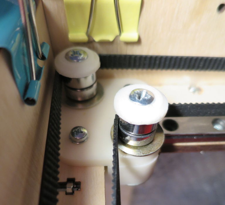

Мой вариант переделки 3D-SPrinter 232 PRO-2 в CoreXY. Клипса ремней:

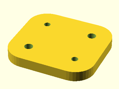

Нижний и верхний усилители переднего левого угла:
Для правого угла та же пара деталей зеркально отраженных.
Подшипники F624, шляпы винтов из штатных деталей принтера:
У передней стенки ремни переворачиваются и перекрещиваются, чтобы не терлись друг об друга - между ними вставил винт M3 с надетым куском фторопластовой трубки боудена, как раньше описывал Alex Post: viewtopic.php?p=14999#p14999
.stl и исходники для OpenSCAD, клипса расчитана на слой 0.16, усилители на 0.24:
Ну и какое впечатление от переделки, был смысл заморачиваться?

Непрочитанное сообщение aka » 01 май 2019, 22:12
Никаких отличий не вижу. Как работало, так и работает.
Каретки на Y рельсах уже хрустят. Новые ходили мягко. А я же его совсем недавно собрал и килограмма пластика ещё не израсходовал. Под CoreXY им полегче должно быть.
Вот и я никаких отличий с корой не увидел.
aka писал(а): ↑
01 май 2019, 22:12
А не подшипники хрустят? Если подшипники на натяжных роликах китайские, то они как раз через несколько часов хрустеть начинают. У китайцев почему-то все фланцевые подшипники гораздо лучше обычных. Потому на натяжные ролики я стал ставить фланцевые. С ними проблем гораздо меньше.
А если рельсы хрустят, то нужно просто их ослабить и затянуть, чтобы "устаканились" после нескольких часов работы и "усадки" корпуса. Вообще, рельсы хрустят, когда они слишком тугие, или как-то перекошены и напряжены при сборке. Потом они изнашиваются, появляется люфт, и они становятся очень тихие. И уже никогда не захрустят и не закусят. ;)
