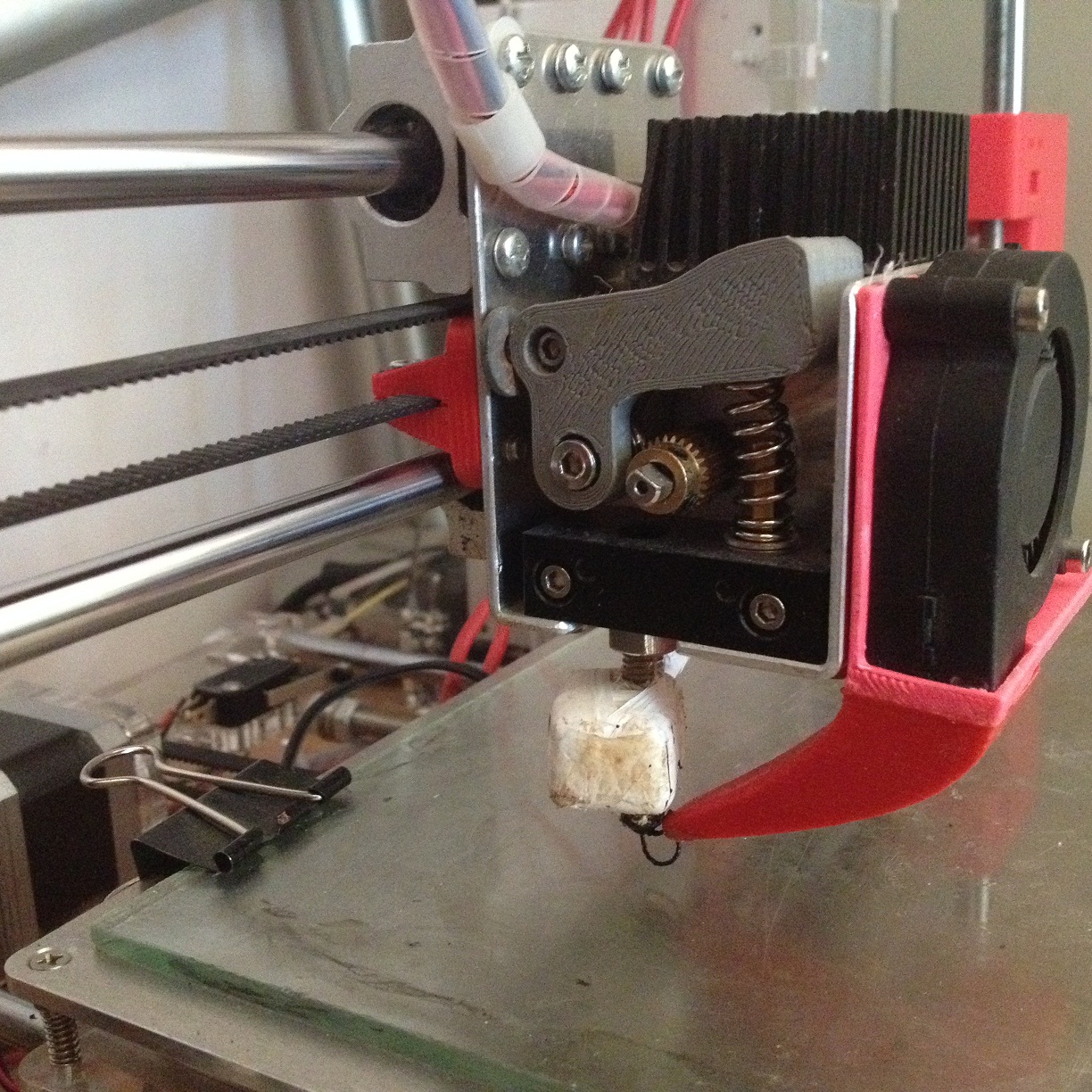

Видел уже обсуждение обдува в соседней теме, и тоже склоняюсь к более точечному обдуву детали. Себе делал обдув с еще более меньшим диаметром (у меня типа улитки кулер и это пока относится к пруше. Посмотрим, как будет лучше на Н-боте):
Тут крепление иное, нежели в вашем случае? Визуально вроде так же, с боков, да еще и с большим диаметром на выходе.. Или не видя вулкано реально я что-то недопонимаю?
п.с. Всё понял, посмотрел на модель... Думал там просто воздуховоды поуже чем на спринтере. А эту модель разве нельзя переделать для крепления сзади, чтобы место спереди не занимало?
