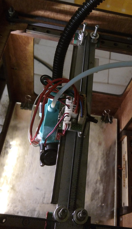

Использует кто-нибудь печатное крепление ремня?
Использовали https://www.thingiverse.com/thing:3098742 .

Намаялся вчера я с винтами, не могу устранить люфт.
Вообще-то, винты - самый простой, надёжный и удобный вариант. Но дело хозяйское.. :)

Для себя вполне можно пластиковый натяжитель использовать. Если сломается - никто не виноват.
А на собранных на заказ принтерах я вокруг винтов ремни натягиваю, потому что винты-то точно никогда не сломаются - надёжность "железобетонная". :)
Кстати, сейчас я добавил этот пластиковый натяжитель в стандартный комплект КИТов. Так что ремень можно и вокруг винтов натянуть, или таким образом.

Шефу я запасной приложил... Но практика показывает что оно либо сразу ломается либо 6-7 перетяжек держит - а оно больше двух не нужно,
просто раньше я не догадывался с мотора шпулю сдвигать если подшипники менял...
З.Ы. Щас вот пет-г приедет - вообще вечный надеюсь получится...

А зачем перетяжки? Я 3а 4 года ни разу ремень не менял на своём старом 222-м. И сейчас, когда пересобирал его в Оптиму viewtopic.php?f=25&t=972#p45047 , хотел поменять ремень, но он оказался совершенно нормальный. Так старый и оставил. :)
И подшипники оказались нормальные. Даже X-рельс живой! Только Y-рельсы поменял, но они изначально были бракованные. А принтер испечатал десятки килограмм пластика.

Вообще-то, один передний подшипник-натяжитель отвинчивается - и все дела. Заодно и меняется. ;)

Не знаю, не замечал. Передними роликами можно через несколько лет эксплуатации ремень до звона натянуть.

Ну не самая удобная операция, в конструктиве спринтера, на X=300 моделях ещё ничего, подлезть можно, а на узких уже геморой.

Не понял, в чём может быть проблема?! Всё элементарно - снизу гайку пальцем, или торцевым ключом придерживаешь, отпускаешь винт ролика отвёрткой, натягиваешь ремень, затягиваешь винт отвёрткой. Да и делать это надо 1-2 раза за несколько лет. Какое тут ещё удобство требуется?
Так что не надо гнать на конструктив СПринтера. Тут лишних деталей нет, но есть все необходимые. ;)

Я встречал эту модельку. Все хорошо, но меня смущает профиль зуба. Не должен ли он повторять профиль зуба ремня?
Вал мясорубки не обязан иметь форму окорока :lol:
А если серьёзно - ремень туда влезает с оочень большим усилием и сидит мёртво.
