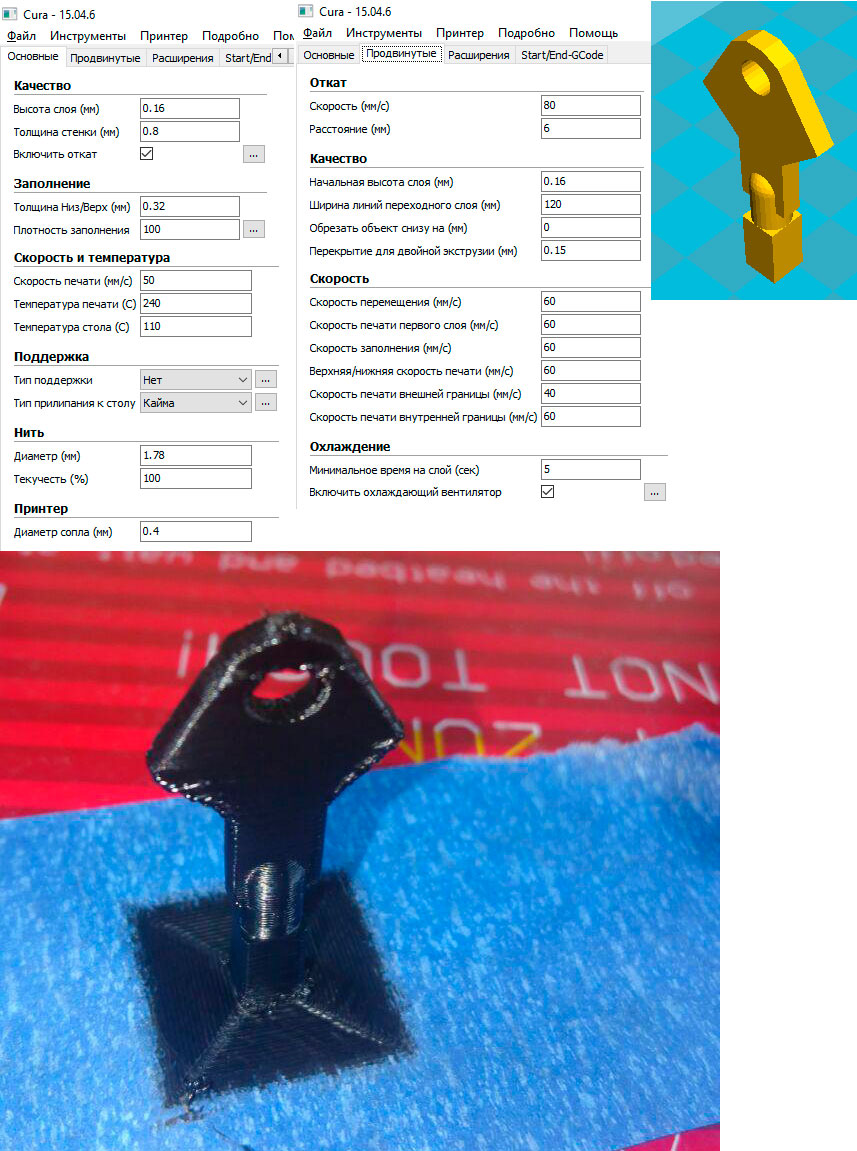

Собственно, так и поступил: спрогнозировал трудозатраты, добавил цену на материал с учетом брака... И ,как обычно, ошибся- сижу правлю чужие модели к рациональному для печати виду.
Парни, помогите определить, что не так опытным взглядом.
1. как печатать такие высокие и тонкие вещи, сопло качает при печати всю модель и получается не совсем ровно
2. при печати слоя сразу после каймы шел какой-то замес пола
3. может с настройки слайсера ошибся
пруток 1.75, намеренно поставил 1.78, чтобы несколько сократить подачу.
Спасибо.
Спасибо.

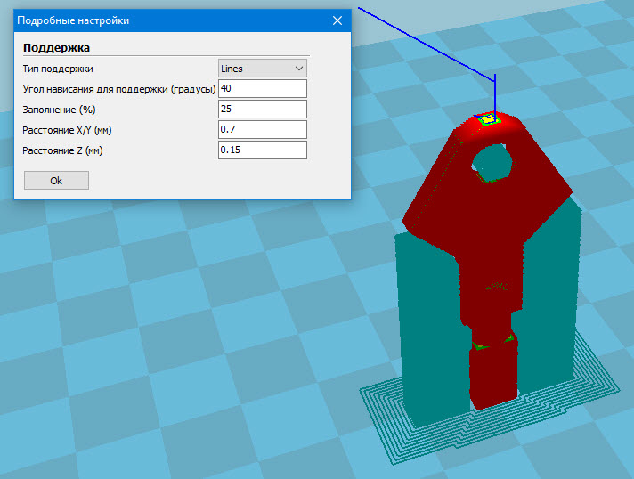

Если это АБС - я бы печатал две половинки плашмя и потом склеил бы на ацетон. Ну а если печатать всеж "стоя" - можно поддержки включить для углов от ~40*, они выстроятся до наклонных боковушек и не дадут им мотыляться. Заодно и свесы поаккуратнее получатся. Как то так
Кстати, огромная такая юбка мало чего даёт, дальние периметры ничего не держат кроме себя
Я больше 10 периметров не ставлю никогда, это 4мм от модели.
- Сообщения: 1229
- Имя: Денис
- Откуда: Дубна
- Благодарил (а): 44 раза
- Поблагодарили: 124 раза
ИМХО нужно было просто некоторые поддержки вставить на этапе проектирования и все было бы пучком. Добавить плоскости в 2 периметра по центру из под крыльев вниз и потом аккуратно их срезать ножом.
т.е. попробовать вот так
- Вложения
- 2018-12-03_11-58-11.jpg (75.43 КБ) 7175 просмотров
- Благодарил (а): 334 раза
Да, как то так.

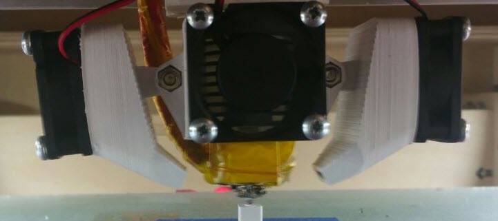

Вопрос решился - было недостаточно охлаждения детали при печати, у меня охлаждение детали вентиляторы 30x30 и широкие сопла. Переделал обдув (см рисунок) - стало все ништяк
- Вложения
- fan.jpg (22.72 КБ) 7088 просмотров
- Сообщения: 11065
- Поблагодарили: 1048 раз
Это для мелочи из ПЛА ништяк, а для остального (особенно для АБС) лучше широкие сопла.

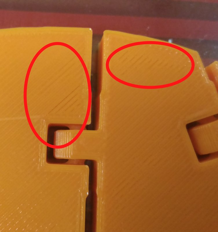

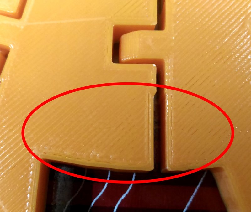

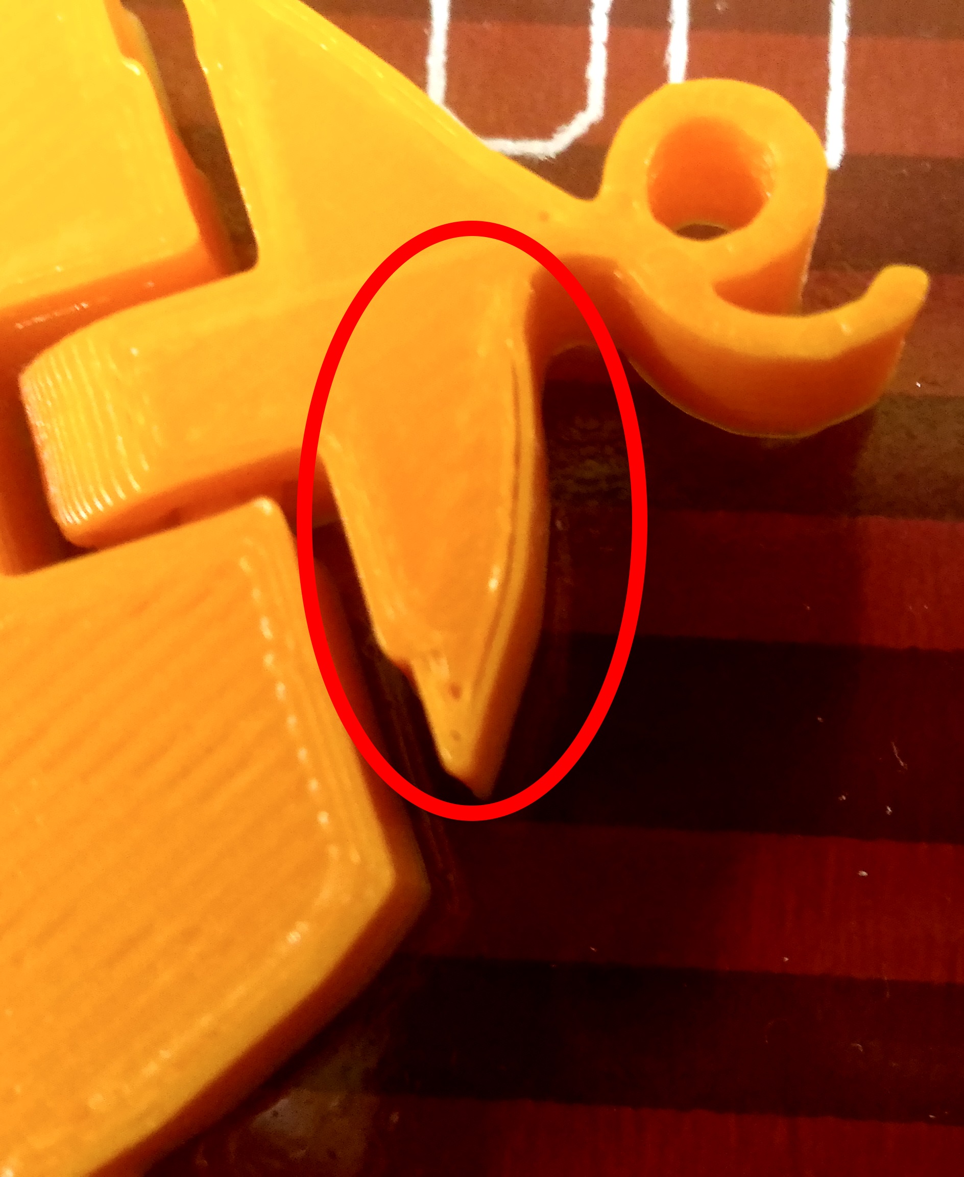

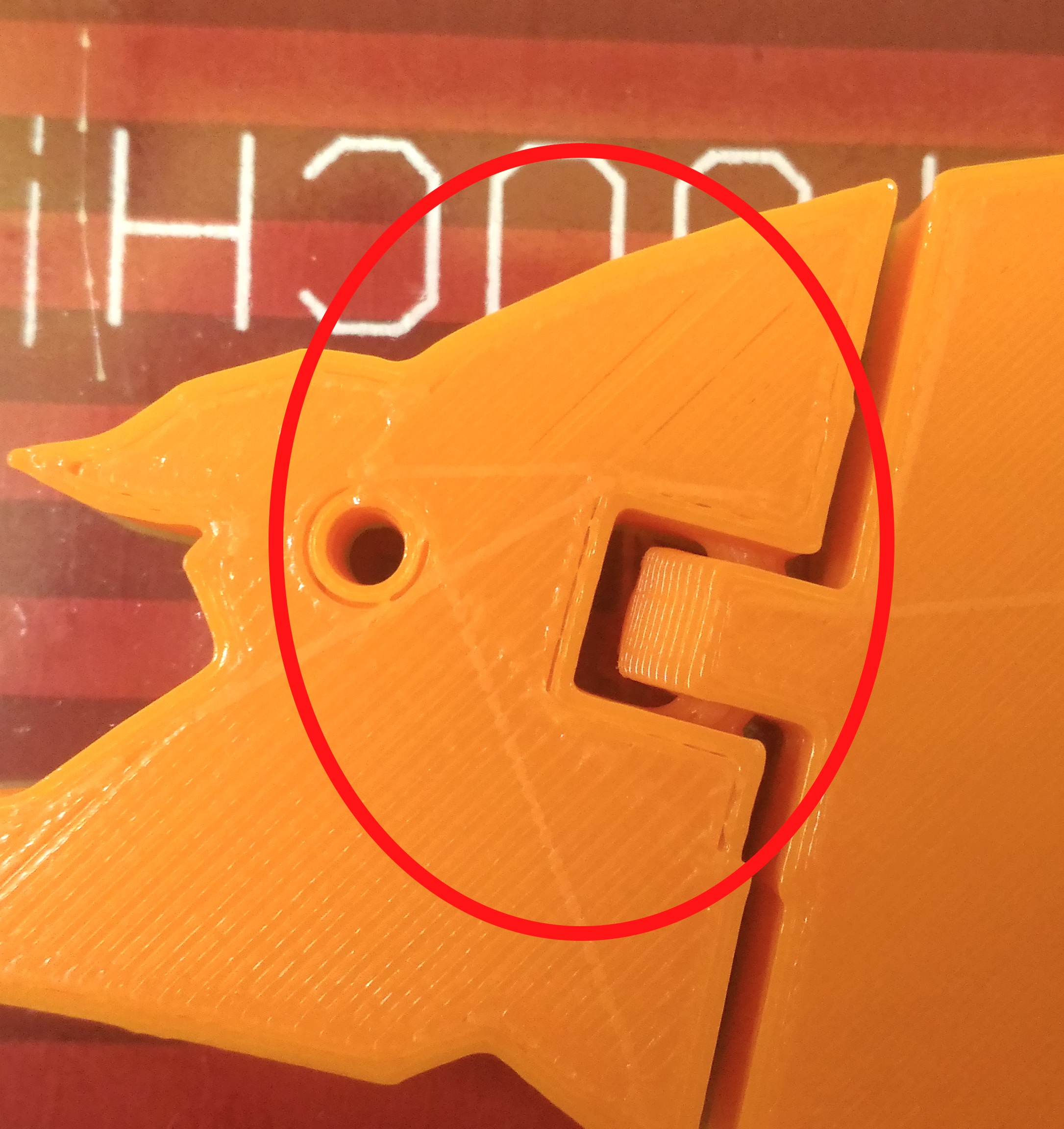

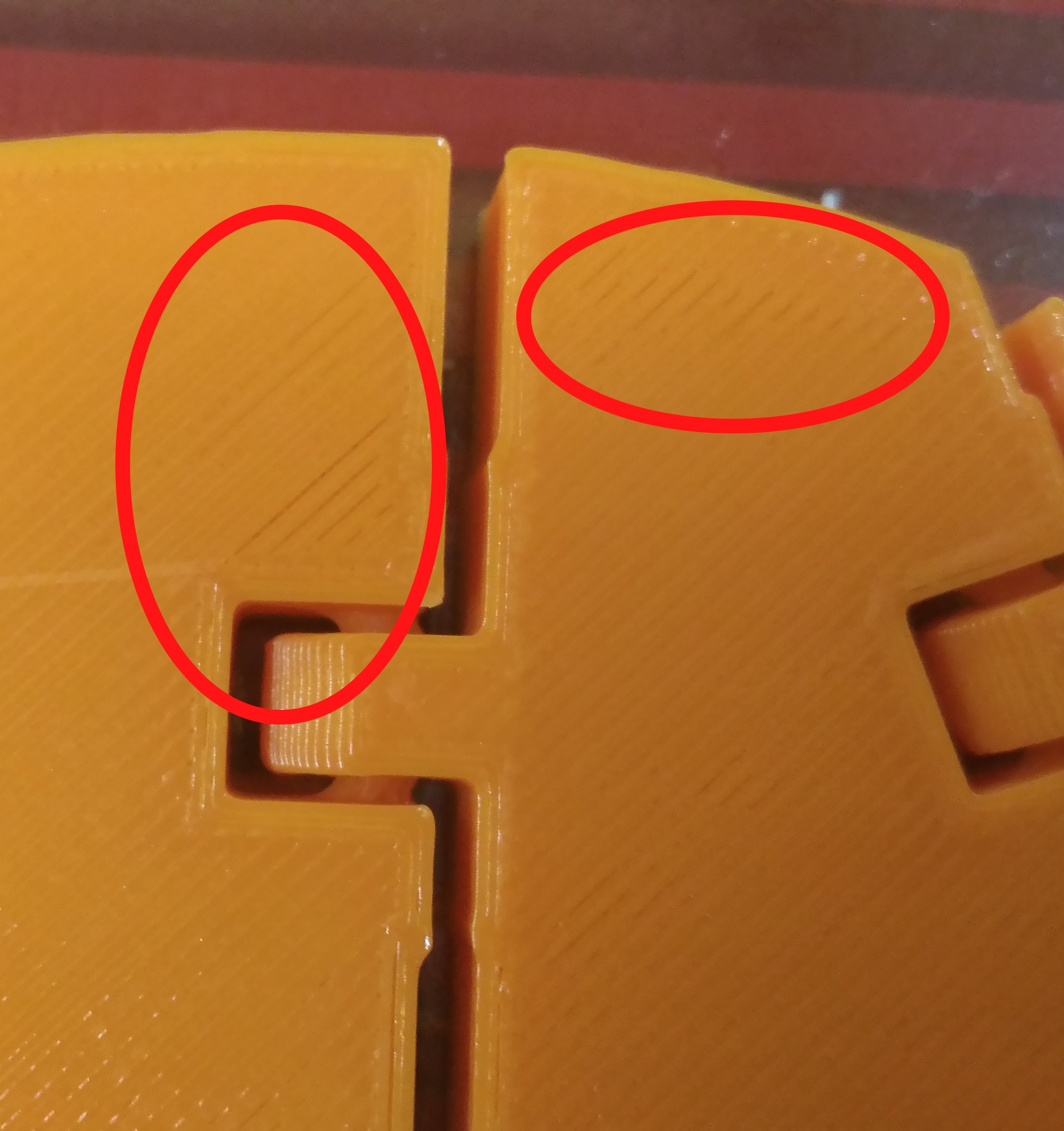

Ну всё, я с вопросами

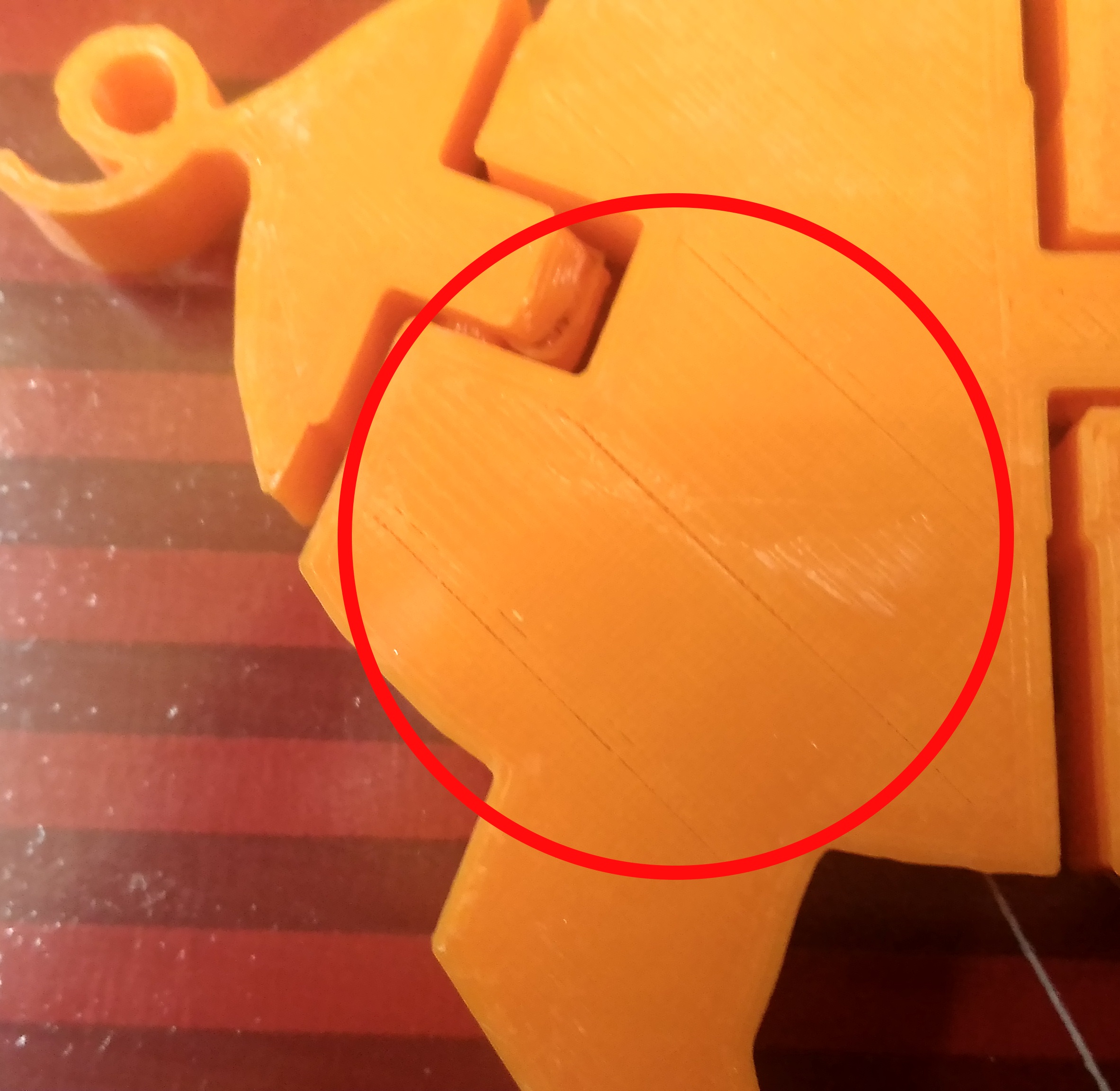

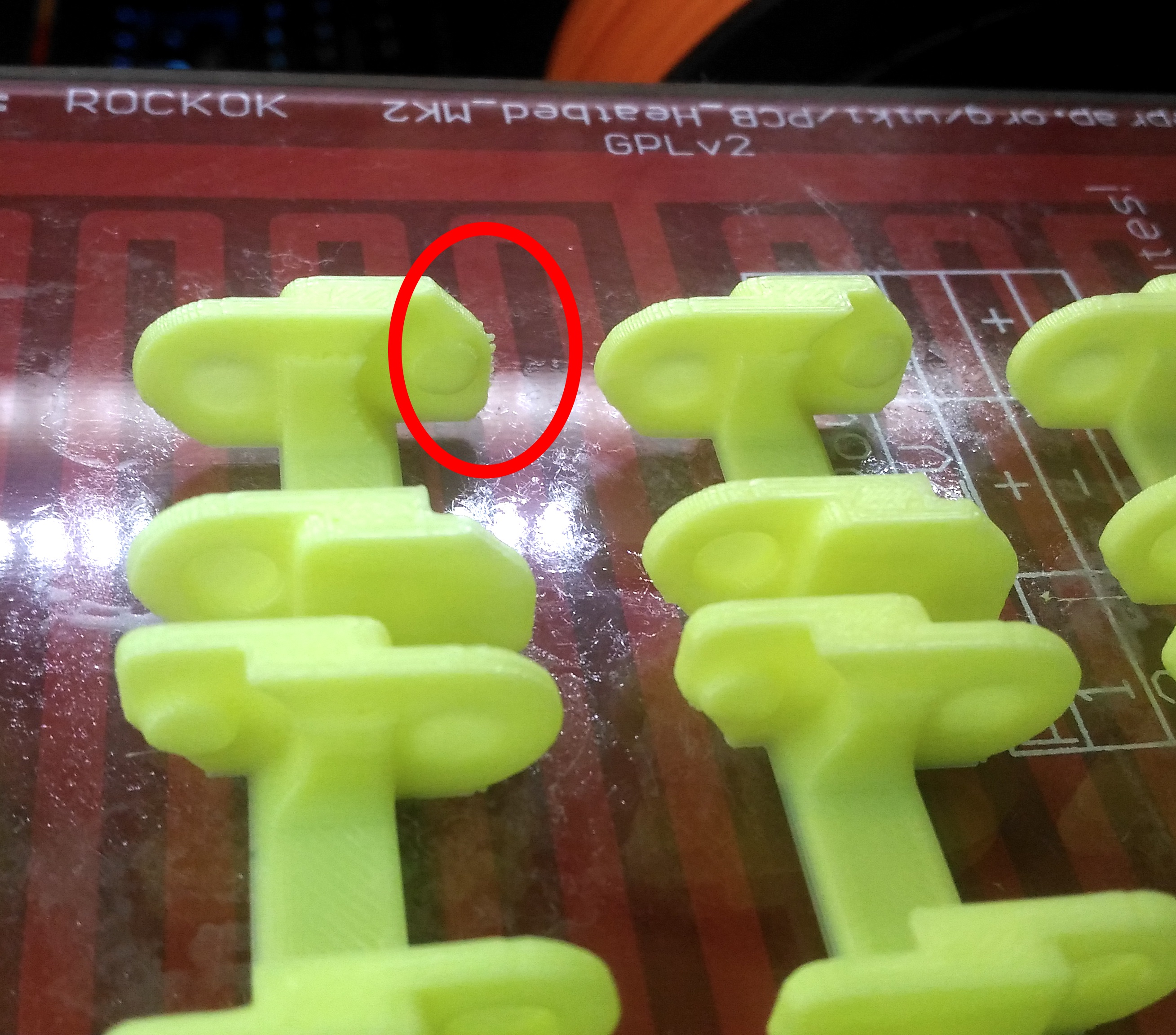

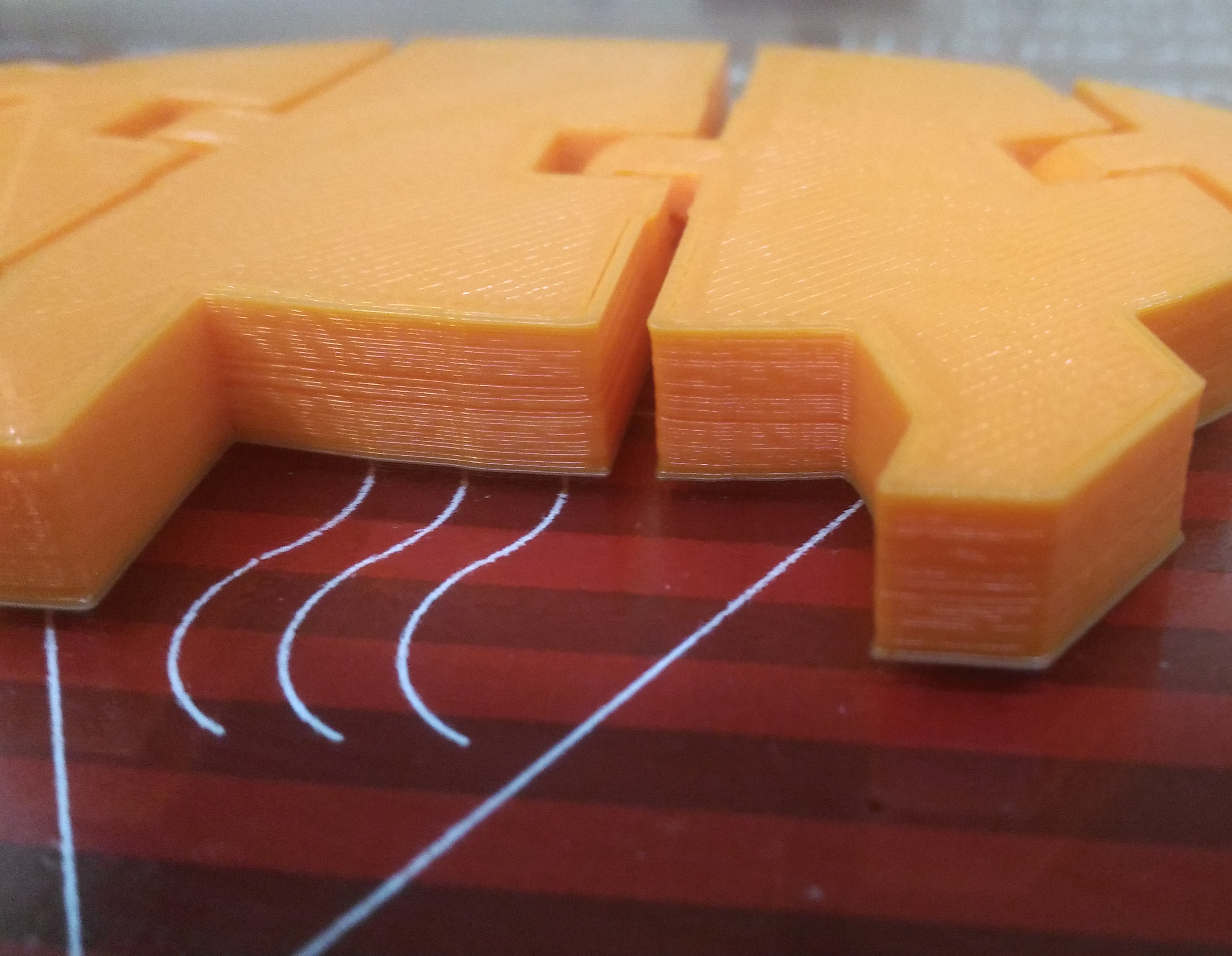

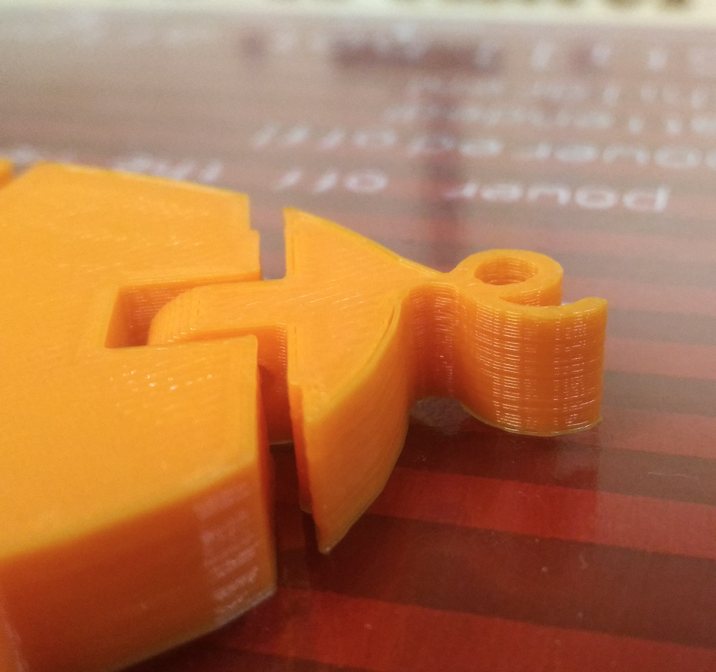

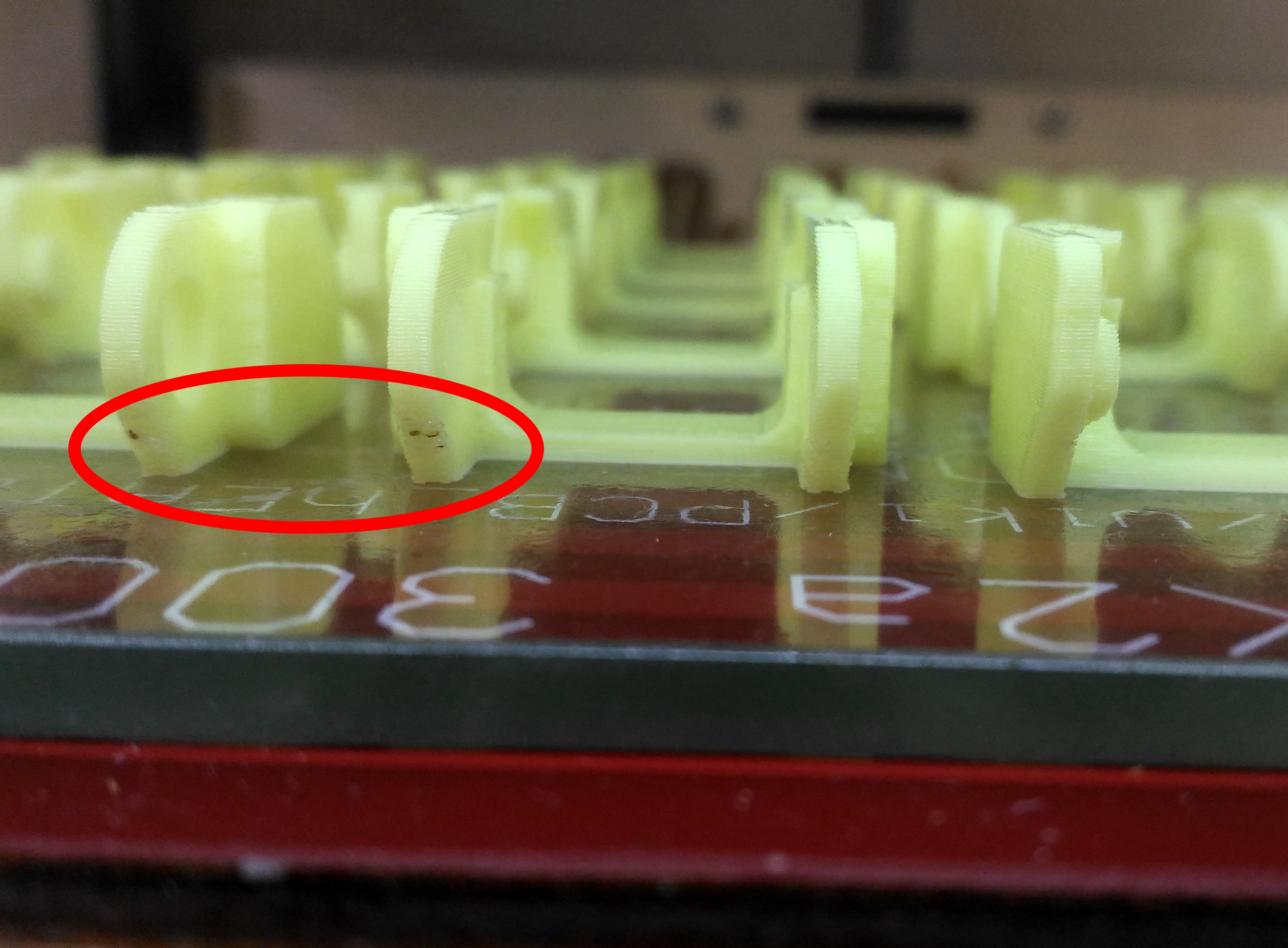

При печати ABS и PLA есть пропуски и запекания пластика, которые хорошо видно на крыше (на ABS поменьше). Параметры ABS/PLA: сопло 240/220, стол 110/80, поток 105-107, слой 0,2, первый 0,3, стенка 0,8 2-линии, дно/крыша 0,8 4-линии, ретракт 6мм 70мм/с, вентиляторы ABS0-30%/PLA100%.
Печать ABS, скорость 60 мм/с выкрутил на 110%, скорость крыши/дна 38 мм/с - на одной-двух из 30-и деталей капли по одной стороне (1-е фото) и на двух деталях только спереди запекся пластик (обдув отключен):
PLA поток 105% скорость 70 выкрученная до 110%, скорость крыши/дна 35 мм/с (на ABS менее выражено, поток 107%) - пропуски, вернее не жирные линии, и чаще всего на внутренней линии стенки. Экструдер подтянул, на первом слое дает жирную линию, но не равномерно, некоторые получаются тоньше. Слои вроде ложатся ровно:
Что крутить, чтобы избавиться от пропусков? Увеличить поток?
