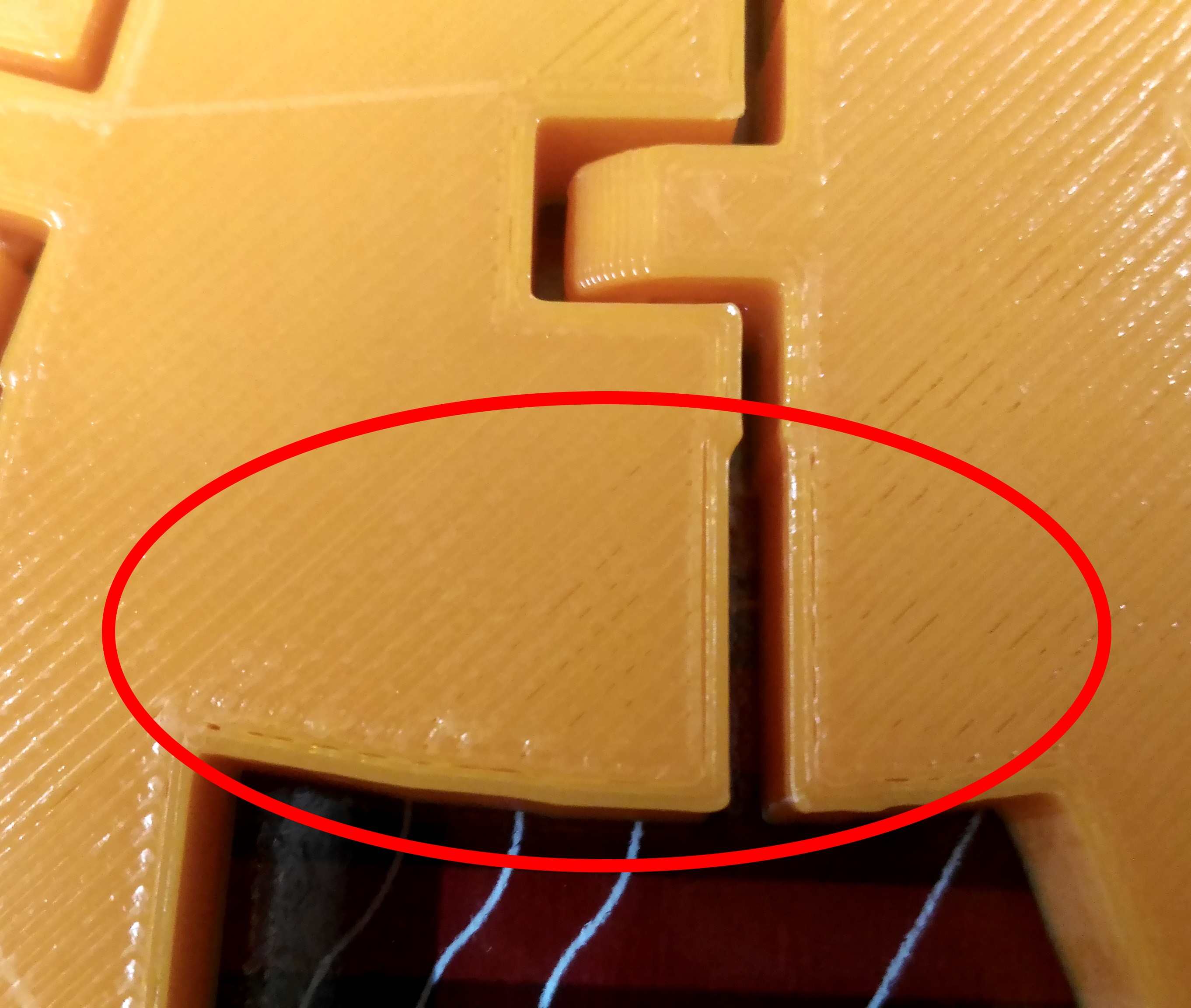

Ну всё, я с вопросами
При печати ABS и PLA есть пропуски и запекания пластика, которые хорошо видно на крыше (на ABS поменьше). Параметры ABS/PLA: сопло 240/220, стол 110/80, поток 105-107, слой 0,2, первый 0,3, стенка 0,8 2-линии, дно/крыша 0,8 4-линии, ретракт 6мм 70мм/с, вентиляторы ABS0-30%/PLA100%.
Печать ABS, скорость 60 мм/с выкрутил на 110%, скорость крыши/дна 38 мм/с - на одной-двух из 30-и деталей капли по одной стороне (1-е фото) и на двух деталях только спереди запекся пластик (обдув отключен):
PLA поток 105% скорость 70 выкрученная до 110%, скорость крыши/дна 35 мм/с (на ABS менее выражено, поток 107%) - пропуски, вернее не жирные линии, и чаще всего на внутренней линии стенки. Экструдер подтянул, на первом слое дает жирную линию, но не равномерно, некоторые получаются тоньше. Слои вроде ложатся ровно:
Что крутить, чтобы избавиться от пропусков? Увеличить поток?
