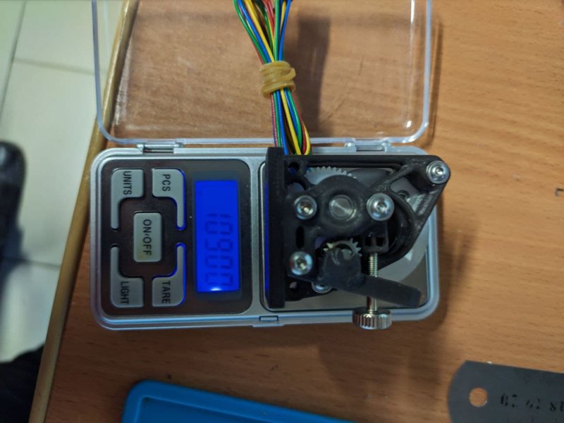

Я конечно дико извиняюсь, но зачем эта дичь с "основным экструдером"? Зачем нужны 2 мотора?
на фото - вес с мотором.
Re: Директ-экструдер и тюнинг 3D-SPrinter PRO Techno
Непрочитанное сообщение 3D-SPrinter » 06 окт 2021, 16:44
mbg писал(а): ↑
06 окт 2021, 16:33
Чтобы было всё стандартно, дёшево и доступно для тюнинга серийного принтера. Напечатал пару деталек, воткнул, и работает. Ну и от боудена отказываться нет никакого смысла. Для многих задач (печать большой технички) боуден предпочтительней. Переход с боудена на директ и обратно происходит за минуту. Получаем универсальный и скоростной принтер.
mbg писал(а): ↑
06 окт 2021, 16:33
Да мало ли всякой редукторной экзотики..
Непрочитанное сообщение Kaktus » 06 окт 2021, 16:52
Есть еще Шерпа экструдер https://github.com/Annex-Engineering/Sh ... -Extruder - дрыгатель необычный используется.
Маленький шаговик на директе перегреется на продолжительной печати - кубик не показатель.
