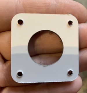

Добрый день. Вот эти детали ( 4 шт ) как я понял прокладки под движок оси Z если ставить не мотор винт а муфту с винтом и простым мотором ?
Re: Антикризисный 3D-SPrinter 222 Universal
Непрочитанное сообщение 3D-SPrinter » 13 апр 2022, 19:55
Да, это подкладки под Z-мотор.
