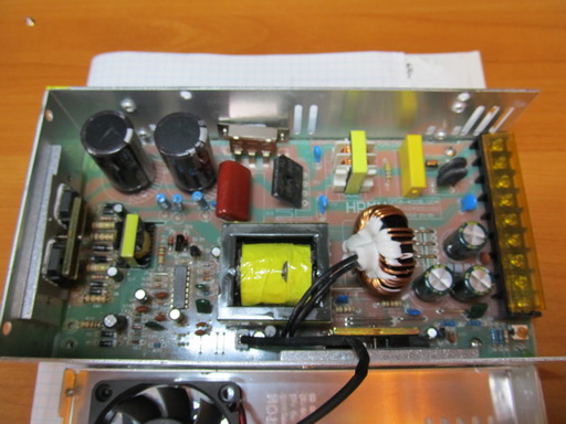

БП все разные, даже если на них написано одно и тоже (китайцы любят половину деталей не распаивать), тут лучше что-то проверенное брать, или хотя бы внутрь заглянуть. Я брал такой https://ru.aliexpress.com/item/Best-qua ... 66535.html - мне понравился

Брал этот. Отличный оказался. И по дырдочкам крепления к спринтеру подошел. Как потом оказалось - не все подходят...
https://ru.aliexpress.com/item/400W-12V ... 0.0.PzllxR
