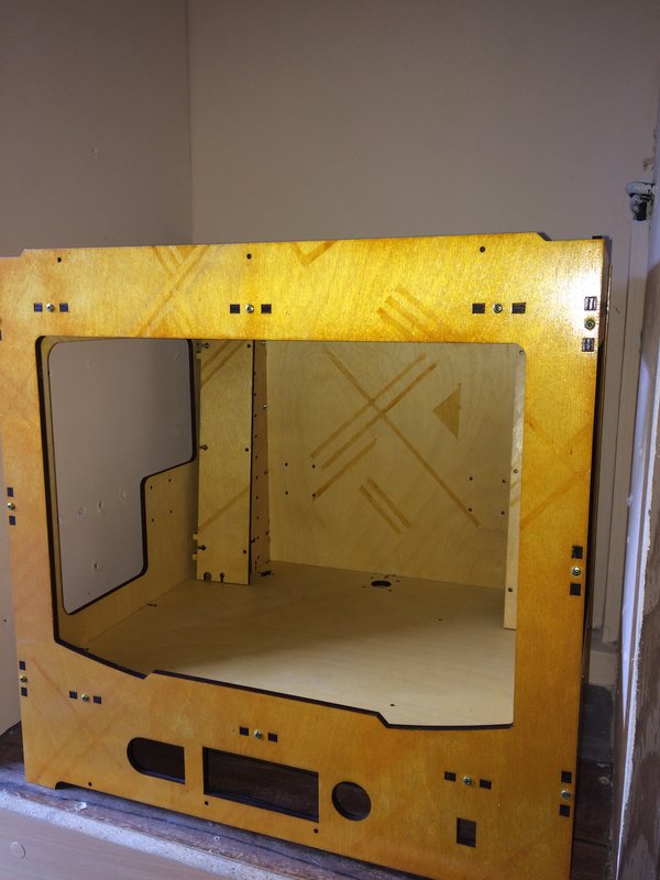

Romario писал(а):
18 янв 2018, 22:32
Когда коту на праздники нечего делать... Ну вы поняли

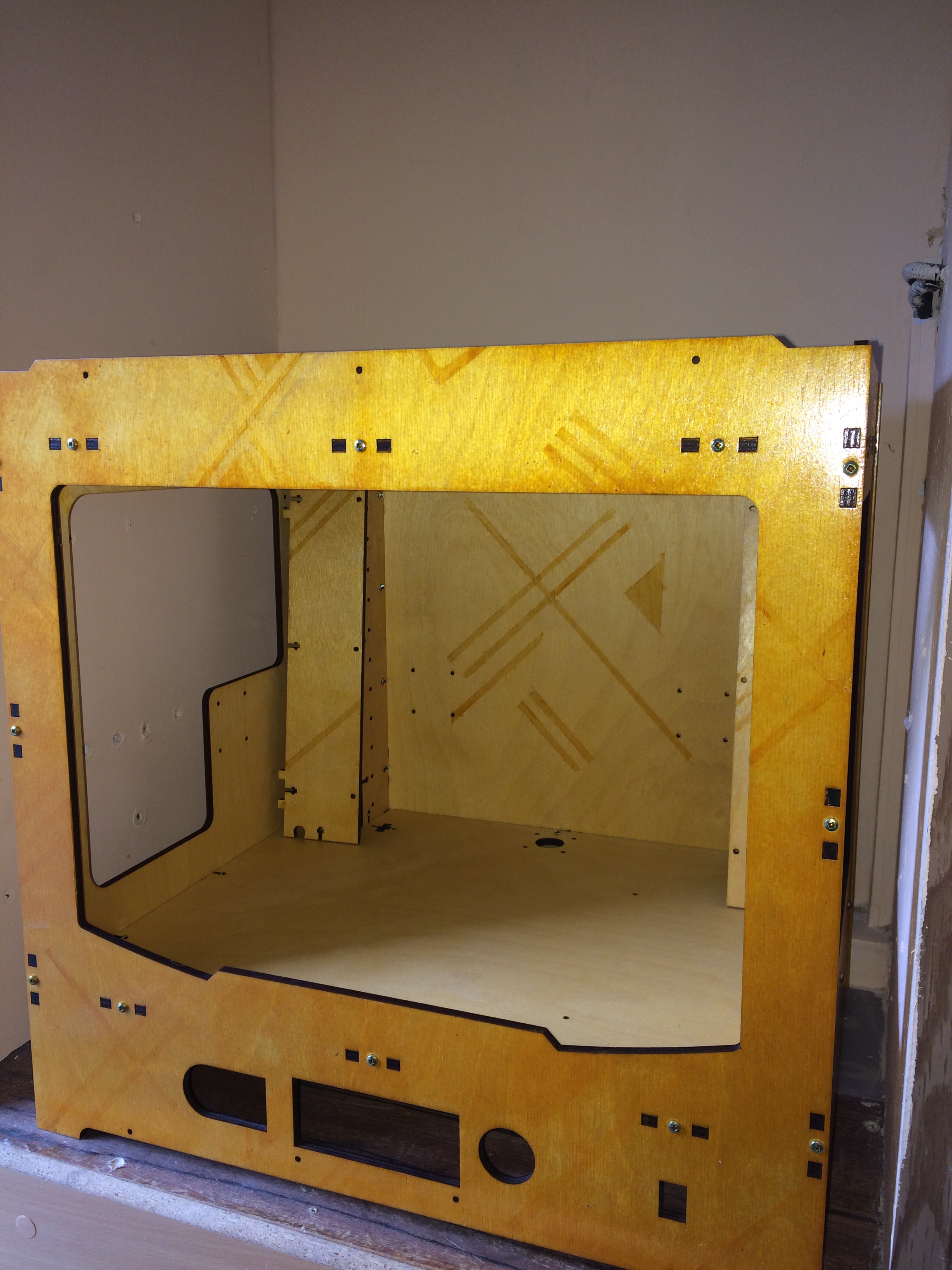

Вот когда точно делать не чего и комплектующие идут очень быстрой почтой Китай + Россия . :D
Зкун
Сообщения: 81
Благодарил (а): 5 раз
Re: Фотографии наших СПринтеров
Непрочитанное сообщение Зкун » 24 май 2018, 19:10
Бабушкин сервант на любителя
evgenVST
Сообщения: 696
Откуда: Пермь
Благодарил (а): 83 раза
Поблагодарили: 33 раза
Непрочитанное сообщение evgenVST » 24 май 2018, 21:20
Зкун писал(а):
24 май 2018, 19:10
на любителя
Может быть , но чистая фанера мне не нравится . Может и перекрашу ( это чисто грунтовка для дерева ). Под рукой была .

фанера странный в плане покраски материал - сколько не видел крашеную фанеру, вид отвратительный, но это дело вкуса, конечно же...

Согласен. Меня однажды заело - поехал в дружественную малярку и в автомобильной камере покрасил автомобильным грунтом в ТРИ слоя с промежуточной шлифовкой, сверху дунул чёрным матом, оставшимся от покраски Х6. Ну ничё так получилось, не считая стоимости халявных материалов. Ну и в шип всё это не полезло (фанера стала толще на 0.3 мм). :lol: С тех пор фанеру не крашу.

Видимо надо красить уже собранный. Он в принципе без винтов держится.

Ну не знаю, не знаю... Может я просто не слишком привередлив, но нитролак-шлифовка-покраска из баллончика в черный мат меня лично полностью удовлетворили по внешнему виду. Никаких нанотехнологий и наноматериалов. Баночка лака НЦ228 + короткошерстный маленький валик + полметра наждачки 400-й + два баллончика краски - вот и все расходы. И все собралось без проблем, т.к. лак впитался в дерево, сверху ворс сошлифовался, а краска из баллончика - слой микронный.

А я просто разбавленным яхтным лаком прошелся по фанере 1 раз и все. То что фанера лачена видно только на отблеске, однако мыть ее можно просто губкой в воде моченой :D Хотя я еще ни разу не оскорбил принтер мойкой :lol:

Можно и так, нормально получается. НО, структура дерева через краску видна. А моя шиза с автогрунтом была направлена на то, чтобы полностью выровнять поверхность. Ну оно и получилось гладкое и без намёков на фанеру, как капот бумера. :lol:

Кстати, если нет сучков (а в твоей фанере их почти нет ;) ), то фанера под краской напоминает черненый алюминий :lol: Что очень даже прикольно ;)

С такими вводными надо собирать на эпоксидку сразу внешний контур, потом шпаклевать стыки и потом уж целиком красить. Винты крепёжные смысла при этом не имеют, разве что как декор ;)

Примерно так колоночки собираются. Да ещё и винилом обклеиваются. :D viewtopic.php?f=30&t=592#p18024 Но это-ж "мебеля", а не станок. ;)

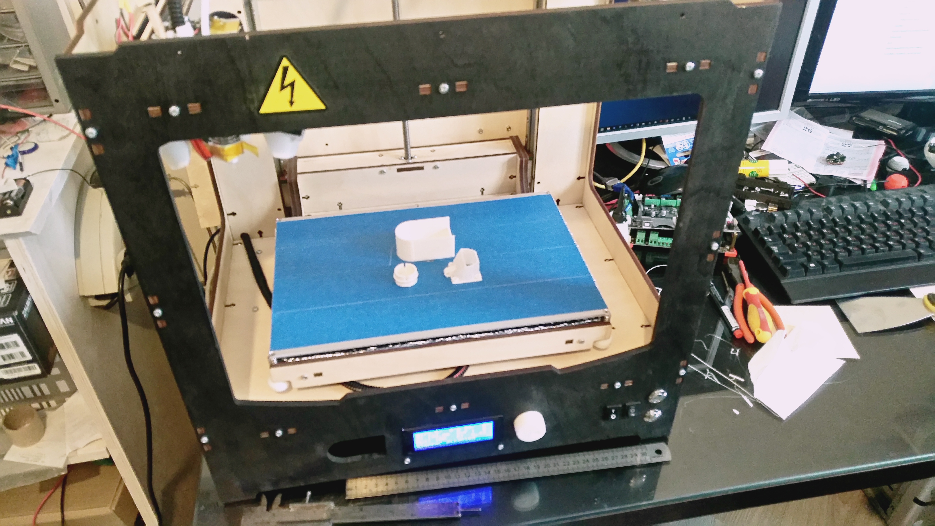

Собрал, из КИТ, разобраной Delta на рельсах и Aliexpress.

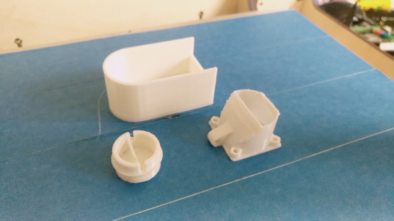

Первая печать

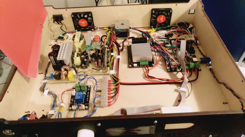

Непрочитанное сообщение Alex Post » 25 ноя 2018, 20:55
tuxmen писал(а):
25 ноя 2018, 17:14
Собрал, из КИТ
Блок питания без корпуса - отчаянный, любишь острые ощущения, ;)
