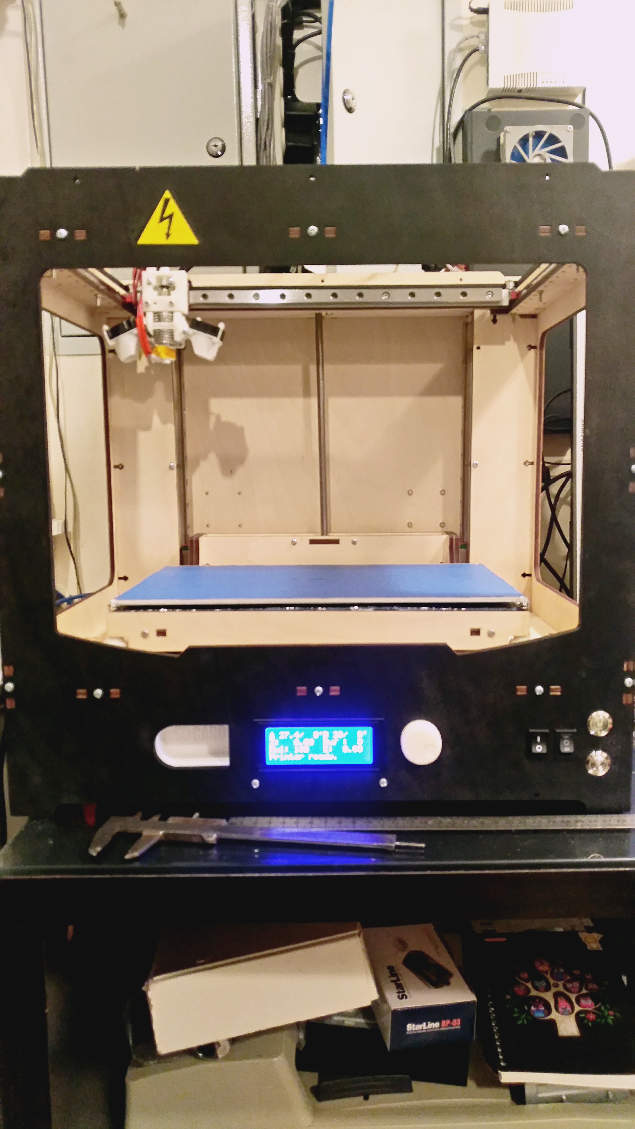

Может быть , но чистая фанера мне не нравится . Может и перекрашу ( это чисто грунтовка для дерева ). Под рукой была .
kandrey
- Сообщения: 528
- Зарегистрирован: 25 авг 2017, 00:03
- Благодарил (а): 8 раз
- Поблагодарили: 9 раз
Re: Фотографии наших СПринтеров
фанера странный в плане покраски материал - сколько не видел крашеную фанеру, вид отвратительный, но это дело вкуса, конечно же...
- Сообщения: 11058
- Поблагодарили: 1047 раз
Согласен. Меня однажды заело - поехал в дружественную малярку и в автомобильной камере покрасил автомобильным грунтом в ТРИ слоя с промежуточной шлифовкой, сверху дунул чёрным матом, оставшимся от покраски Х6. Ну ничё так получилось, не считая стоимости халявных материалов. Ну и в шип всё это не полезло (фанера стала толще на 0.3 мм).
sanders
- Сообщения: 109
- Зарегистрирован: 17 янв 2018, 20:16
- Благодарил (а): 1 раз
- Поблагодарили: 14 раз
Видимо надо красить уже собранный. Он в принципе без винтов держится.3D-SPrinter писал(а): ↑24 май 2018, 22:10Ну и в шип всё это не полезло (фанера стала толще на 0.3 мм). С тех пор фанеру не крашу.
- Благодарил (а): 334 раза
Ну не знаю, не знаю... Может я просто не слишком привередлив, но нитролак-шлифовка-покраска из баллончика в черный мат меня лично полностью удовлетворили по внешнему виду. Никаких нанотехнологий и наноматериалов. Баночка лака НЦ228 + короткошерстный маленький валик + полметра наждачки 400-й + два баллончика краски - вот и все расходы. И все собралось без проблем, т.к. лак впитался в дерево, сверху ворс сошлифовался, а краска из баллончика - слой микронный.
- Сообщения: 1229
- Имя: Денис
- Откуда: Дубна
- Благодарил (а): 44 раза
- Поблагодарили: 124 раза
А я просто разбавленным яхтным лаком прошелся по фанере 1 раз и все. То что фанера лачена видно только на отблеске, однако мыть ее можно просто губкой в воде моченой
Хотя я еще ни разу не оскорбил принтер мойкой
- Сообщения: 11058
Можно и так, нормально получается. НО, структура дерева через краску видна. А моя шиза с автогрунтом была направлена на то, чтобы полностью выровнять поверхность. Ну оно и получилось гладкое и без намёков на фанеру, как капот бумера.
Кстати, если нет сучков (а в твоей фанере их почти нет
), то фанера под краской напоминает черненый алюминий
Что очень даже прикольно
С такими вводными надо собирать на эпоксидку сразу внешний контур, потом шпаклевать стыки и потом уж целиком красить. Винты крепёжные смысла при этом не имеют, разве что как декор
- Сообщения: 11058
Примерно так колоночки собираются. Да ещё и винилом обклеиваются.

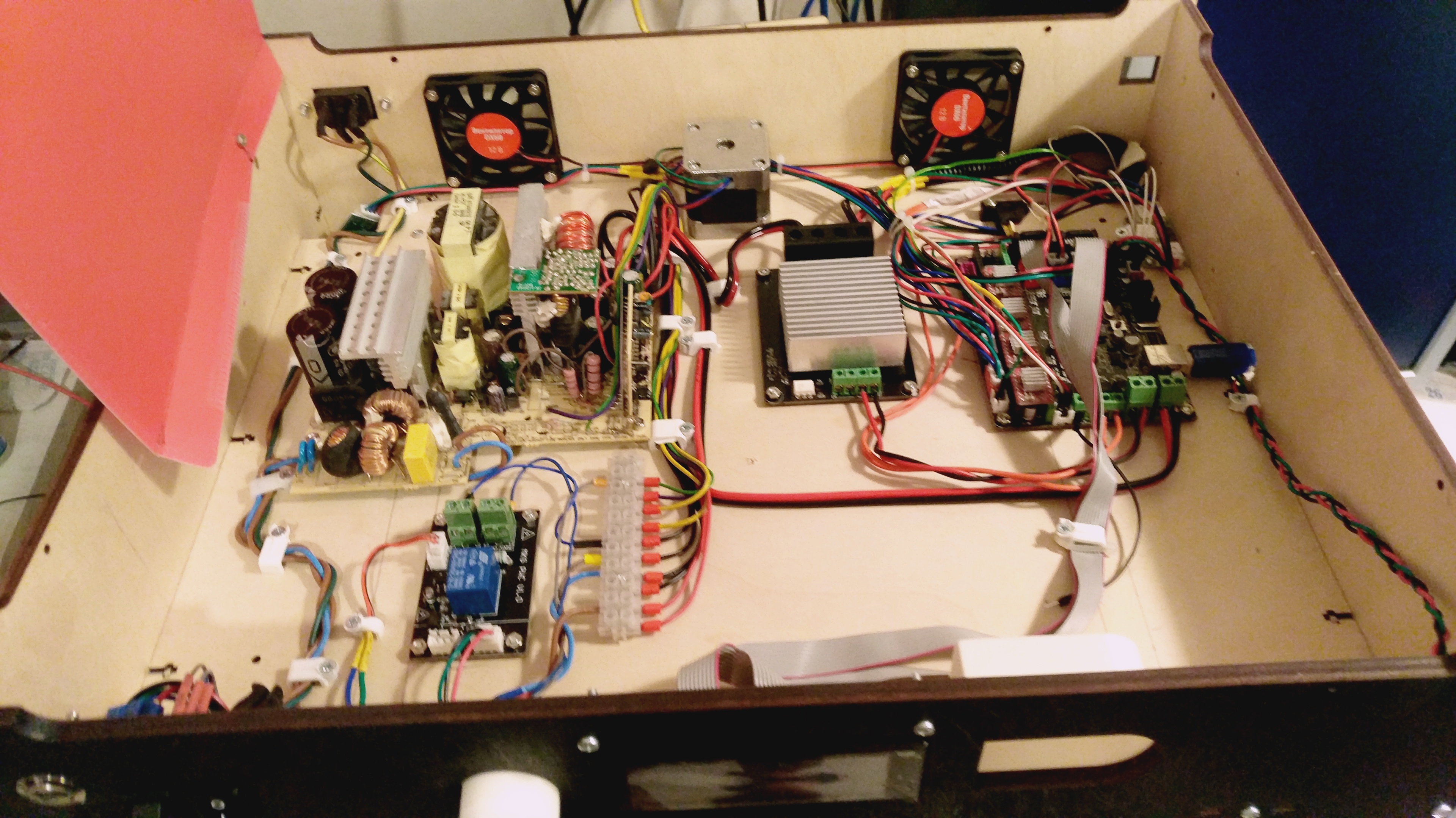

Блок питания без корпуса - отчаянный, любишь острые ощущения,
