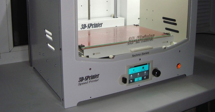

Re: 3D-SPrinter 222 и 232 Techno из дибонда
Непрочитанное сообщение 3D-SPrinter » 21 мар 2019, 13:48
Daeamon писал(а): ↑
21 мар 2019, 11:19
смысл есть для тех кто захочет обновить свой фанерный корпус на дибонд имея при этом ось Z на рельсах
Комплект валы + подшипники стОит 1000 руб. На общем фоне - копейки. Так что не будет корпуса из дибонда с рельсами на Z. Их туда совершенно не за чем и некуда впихивать. Конструкция стола и моторных тоннелей из дибонда совсем другая - лучше и технологичнее, чем на фанерном PRO-2. Сборка и установка стола максимально упростились. Стол получился очень прямой и жёсткий. Летает на валах даже без намёка на закусывания. Да ещё и на валах экономится 1000 руб. по-сравнению с рельсами. Можно добавить эту тысячу к цене электроники на ардуине + рамс, и получится почти Lerdge-X. ;)

Думал над этим, но он и так ничего не царапает. Алюминий всегда чуть больше полиэтилена фрезеруется (полиэтилен "пружинит" под фрезой). Потому стоит принтер на полиэтилене.
