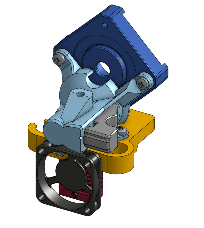

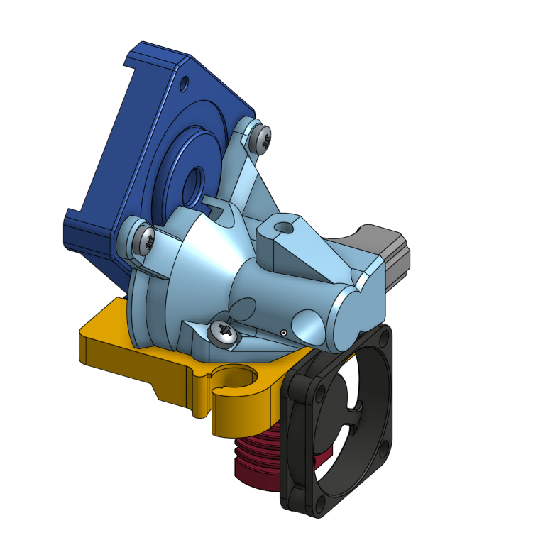

Непрочитанное сообщение 3D-SPrinter » 15 ноя 2021, 13:00
Орбитер я заказал для коллекции, пока в пути. Напечатал макет (модельки с thingiverse). Прикинул под него кронштейн головы для CR-10. В принципе, неплохо получается. Только охлаждение надо вешать с двумя турбинками 4010. Скоро выложу модельки для тюнинга.
Насчёт отдельно редуктора думал, но там разница в цене с корпусом и без минимальная. Заказал в сборе.

Re: Директ-экструдер и тюнинг 3D-SPrinter PRO Techno
Непрочитанное сообщение 3D-SPrinter » 15 ноя 2021, 13:34
Mazayac писал(а): ↑
15 ноя 2021, 13:09
Орбитер лежит
Вот под Орбитер пробный кронштейн. Там же новый натяжитель ремня.
Крепление гофры приклеивается прямо к Орбитеру слева.
Обдув тюнинговый турбинками 4010 (второй вариант с соплами) viewtopic.php?f=25&t=1296#p61758 .
Orbiter_hot.rar
(434.18 КБ) 276 скачиваний

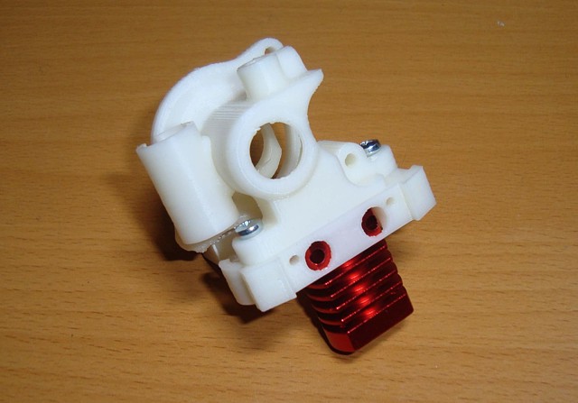

Непрочитанное сообщение Avtonomys » 15 ноя 2021, 15:25
я себе такую фигню нарисовал :lol: :lol: :lol:
концевик по оси х я выкинул так как у меня парковка через драйвер...
Непрочитанное сообщение 3D-SPrinter » 15 ноя 2021, 15:45
Avtonomys писал(а): ↑
15 ноя 2021, 15:25
Тоже интересно! :idea:
А что за шестерёнка? Я думал подобное на базе Титана сделать под стандартный мотор "блинчик". Но оказалось, что он и с прямым приводом неплохо тянет.
Непрочитанное сообщение Avtonomys » 15 ноя 2021, 15:46
15 ноя 2021, 15:45
https://www.thingiverse.com/thing:4841682
Непрочитанное сообщение Mazayac » 15 ноя 2021, 15:55
3D-SPrinter, крепление гофры к кронштейну бы приделать, не хочется клеить что-то на заводской сменный девайс...
Непрочитанное сообщение 3D-SPrinter » 15 ноя 2021, 16:00
Непрочитанное сообщение 3D-SPrinter » 15 ноя 2021, 16:01
Mazayac писал(а): ↑
15 ноя 2021, 15:55
Места нет, чтобы прочно и красиво сделать. Концевик мешается.
Mazayac писал(а): ↑
15 ноя 2021, 15:55
Пластмасски печатной жалко, или девайс? Или новую пластмасску при замене долго напечатать? ;)
Я там так и эдак крутил, крепление гофры на корпус Орбитера так и просится.
Непрочитанное сообщение Mazayac » 15 ноя 2021, 16:33
3D-SPrinter, девайс как-то непривычно обклеивать...
Концевик же штука мелкая, туда-сюда её и подвинуть можно.
