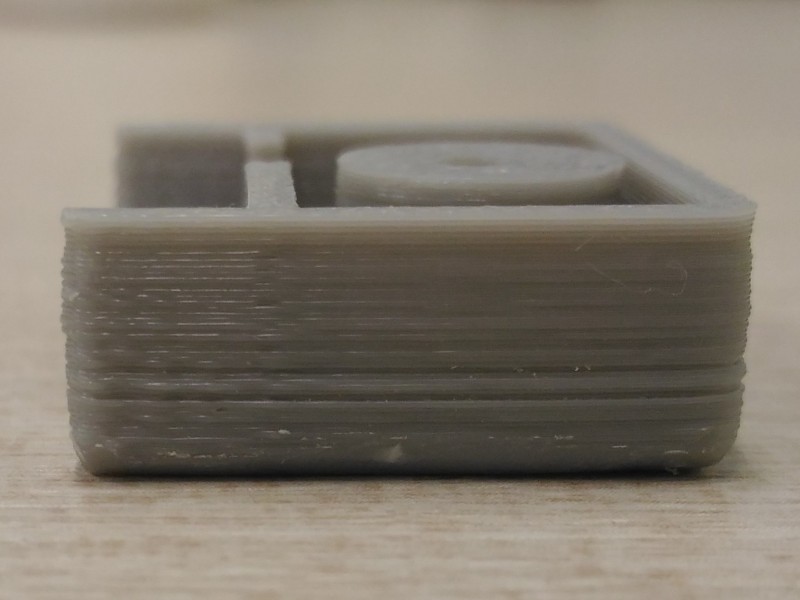

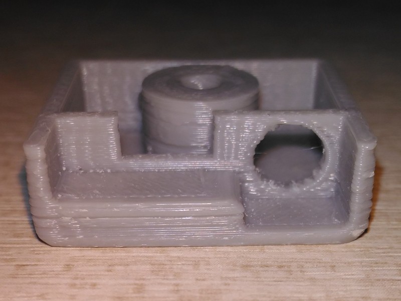

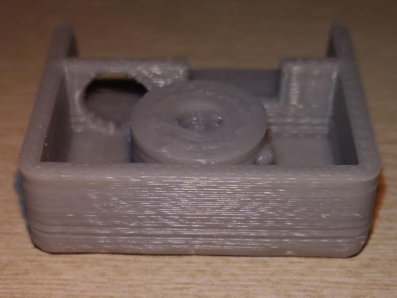

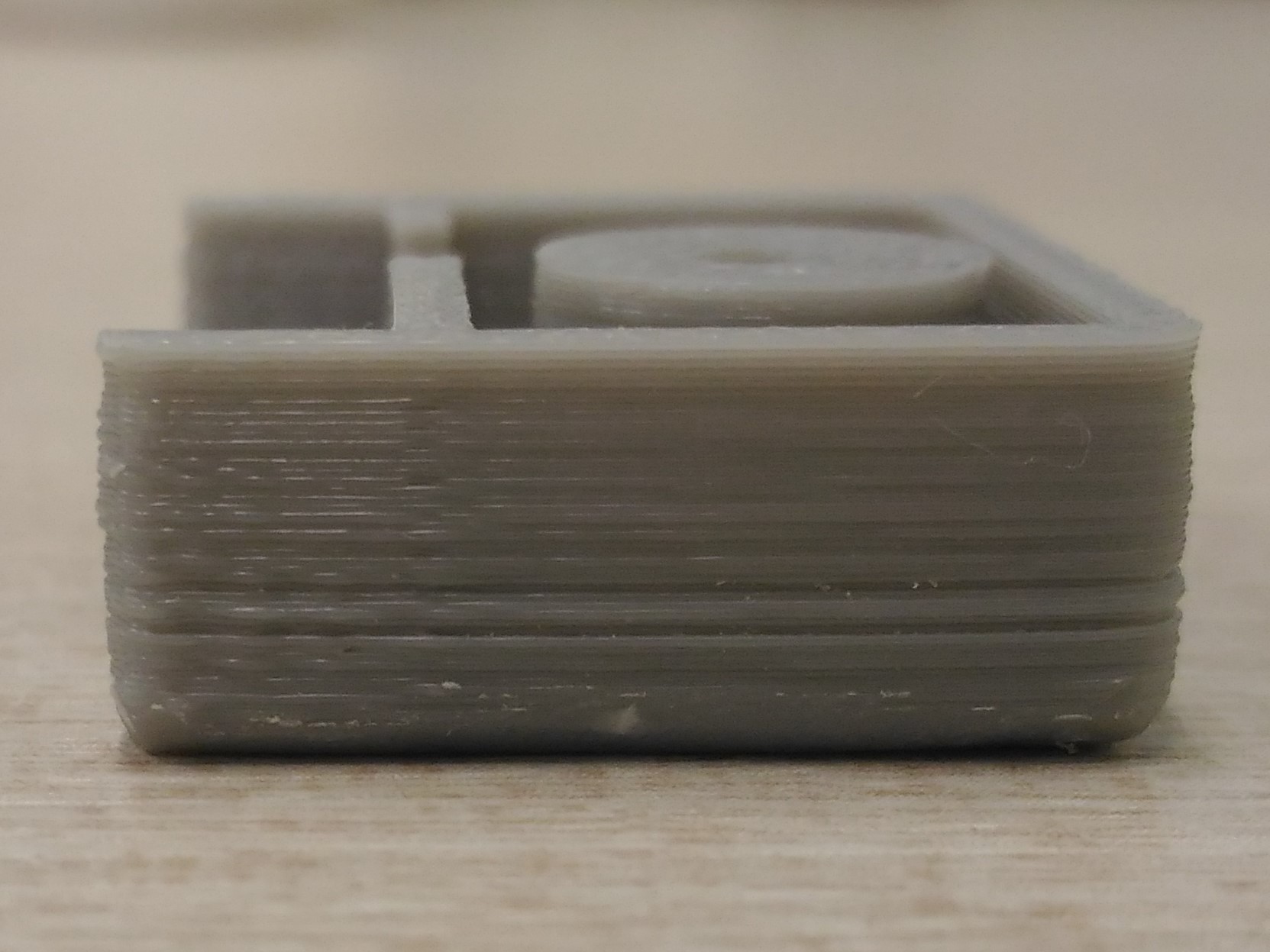

Непрочитанное сообщение jcdaleks » 30 окт 2017, 13:03
Всем привет! Собрал, уже с месяц как, СПринтер, летает - всё печатает, от конструкции в восторге, но не дает покоя качество печати.
Отличия от оригинальной конструкции СПринтера - все движки 42мм 2.5V 0.9А 1.8гр/об на рабочем токе 0.8A, немного другое зубчатое колесо экструдера, экструдер и плата Rumba вместо RAMPS, драйвера DRV8825 на 32 микрошагах, мотор экструдера на A4988 и 16 шагах. Прошивка Marlin последняя. Сопло 0.4.
Не нравится, что плывет стенка, причем это не похоже на гуляние винта оси Z или пропуск шагов по X-Y, так как если в левой части детали стенка ушла в сторону утолщения, что и с противоположной стороны так же, аналогично может быть утонщение слоя по X-Y. От высоты это не зависит, от скорости печати - тоже. Экструдер калибровал, поток уменьшал до 80% - картина особо не менялась. Температура 230-245. Печатал пластиками ABS от Volprint, Fl-33, Bestfilament - картина одинаковая. Причем, на рядом стоящей дельте всё отлично, экструдер и хотэнд там такие же, только движок стоит 48мм.
Может кто взглянет опытным глазом и подскажет, куда копать?

Непрочитанное сообщение kandrey » 30 окт 2017, 13:50
У меня когда плыло, мне посоветовали охлаждение детали включить - очень помогло

Непрочитанное сообщение Alex Post » 30 окт 2017, 18:27
Ось Z точно не закусывает? Когда одна сторона стопорится, а потом наоборот - может быть похожий эффект. Далее проверить ВСЕ соединения в системе кареткиY - балкаХ - кареткаХ - хотэнд. Протянуть все винты, подергать на предмет люфтов. Далее проверить ремни - сильно тянуть не надо, а то "звон" на углах усиливается, но и чтоб не болтались. Ну и как тут говорили, спринтер любит пару суток обкатки. Если жалко пластик - просто запусти на "печать" без прутка что-нибудь долгоиграющее, во всю платформу и высокое, на часов 10-12, только температуру пониже, чтоб сопло не закоксовалось. Потом проверь, покажется мало - еще разок "обкатай". Все приработается и качество заметно подрастет.

Непрочитанное сообщение jcdaleks » 31 окт 2017, 06:54
Ось Z под большим подозрением, вчера один принт глаз не отрывал - заметил перескок через слой. За ночь прокатал вверх-вниз 1000 раз на максимальной скорости в прошивке - первый принт, вроде, ничего, а второй - опять то же самое. На выходных буду снимать стол и смотреть рельсы, заодно движки более мощные на Z и E поставлю.
Кстати, в последних марлинах можно тестовые принты гонять без разогрева хотэнда, там для этого есть программная заглушка в конфигурации термисторов.

Непрочитанное сообщение 3D-SPrinter » 31 окт 2017, 07:26
Если есть подозрение на закусывание Z-рельс, то надо их нещадно полировать таким способом:
На кусок пасты ГОИ капаем каплю жидкого машинного масла, разводим зубочисткой лужицу жидкой пасты прямо на этом куске. Капаем децел жидкой пасты в канавки рельса и елозим самой кареткой. Только без фанатизма, потому что паста полирует всё - канавки рельса, шарики и канавки / каналы каретки. При таком методе преднатяг уменьшается очень быстро. Дальше подливаем жидкого масла в канавки рельса, швыркаем кареткой, тщательно вытираем тряпочкой чёрную грязь, лезущую из-под каретки. И так доливаем масла / вытираем, пока не закончится чёрная грязь и не пойдёт только чистое масло. Смазываем моторной синтетикой, и рельс готов. Разбирать и промывать каретки не требуется.
Если в хозяйстве не нашлось пасты ГОИ, её можно заменить абразивной пастой для полировки авто (продаётся в любом Ашане под названием "антицарапин" и пр.)
Не бойтесь люфтов в рельсах, потому что прослабленные рельсы - гораздо меньшее зло, чем закусывающие. Только X-рельс нежелательно сильно полировать, потому что он может начать дребезжать на некоторых скоростях и резонансах. При этом качество печати почти не пострадает даже на совершенно раздолбаных, стучащих от люфтов рельсах (проверено на моём боевом СПринтере).
В принципе, есть ещё один прикольный способ радикальной борьбы с закусыванием и перекосами по Z - использовать две ШВП в качестве валов (направляющих) и винтов одновременно (т.е. стол ездит на двух ШВП без всяких дополнительных валов и рельс). :lol: НО, для этого нужно иметь идеально-прямые ШВП с идеально-разделанными концами под упорные подшипники. А такое сочетание встречается в природе не чаще идеальных рельс. И требует культуры сборки гораздо выше, чем с рельсами на Z. Синхронизация двух ШВП тоже дело непростое, так что этот вариант пока отложен "до лучших времён".

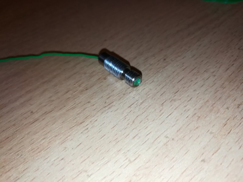

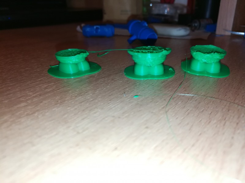

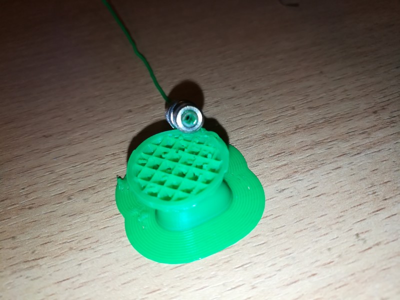

Непрочитанное сообщение alexei-developer » 31 окт 2017, 13:58
Добрый день, как PLA печатать нависающие детали. С АБС такой проблемы нет. =( Вот пример тестов миньонов которые без проблем печатаются абс.
Сообщения: 11022
Поблагодарили: 1039 раз
Непрочитанное сообщение 3D-SPrinter » 31 окт 2017, 14:12
ПЛА нужно обдувать гораздо интенсивнее АБС (лучше турбиной через узкое сопло).
alexei-developer
Сообщения: 52
Зарегистрирован: 09 окт 2017, 10:19
Имя: Alexei
Откуда: Россия

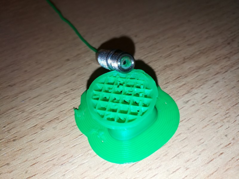

Непрочитанное сообщение alexei-developer » 31 окт 2017, 15:29
31 окт 2017, 14:12
Ясно, даже включив обдув на максимум не получил нужного эффекта, мало того, еще и нить застряла, походу PLA слишком липкий. Или это FDPlast туда какой то клей добавляет? =) Самое интересное где прилипло и не хотела пролазить ни при 195, ни при 200 ни при 215. Дальше эксперементировать не стал, страшно стало что превратиться пла в угольки которые пригорят к внутренностям.
У меня в этом экструдоре трубка с палстиком упирается в эту штуковину, есть ещё одна такая же штуковина, только там нет сужающейся стенки, и получиться что трубка пойдет прям до сопла. Как лучше делать чтобы трубка в которой пластик идет от катушки упирался в сопло или в эту штуковину?
Сообщения: 11022
Непрочитанное сообщение 3D-SPrinter » 31 окт 2017, 17:00
Фтопку этот термобарьер. С ПЛА нормально работает только 4.1 мм. viewtopic.php?f=25&t=373#p9686
