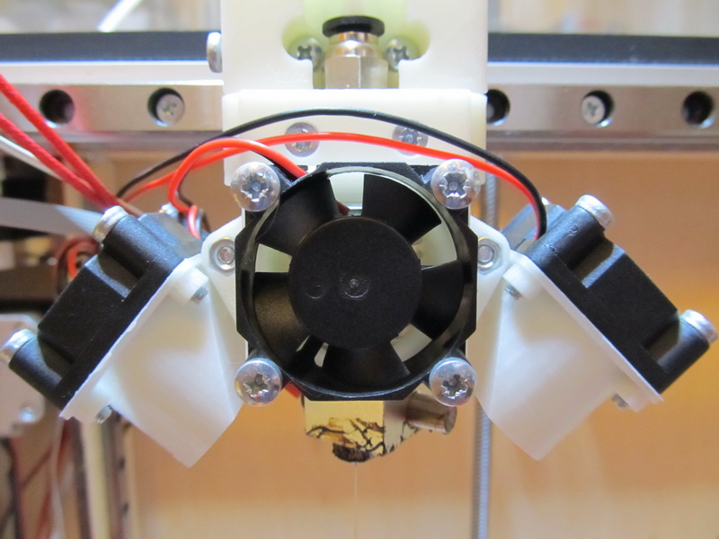

Даже не знаю, только щас заметил - карамельного цвета становятся, как будто подгорает. Мне еще китаец прислал нагреватель 6х30 вместо 6х20, он и выступает с двух сторон, может из-за этого.
Непрочитанное сообщение Alex Post » 20 окт 2017, 23:53
А фотку "головы" выложи, как оно собрано

Непрочитанное сообщение kandrey » 20 окт 2017, 23:59
Непрочитанное сообщение Alex Post » 21 окт 2017, 00:05
Да не, все правильно. Нагреватель то да, торчит сильно. Ну значит остается одно: утепляйся ;) Самое простое - купить фум ленту и обмотать кубик в пару слоев. Чуток повоняет, пока смазка не выгорит, зато потом и температура стабильнее и воздуходувки не будет жарить.
Непрочитанное сообщение Alex Post » 21 окт 2017, 00:06
А модели воздуходувок где то были, вроде в теме про тюнинг. Сходу не нашел, мне они не надо были.

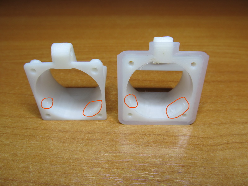

Вот на внутренних поверхностях появляются излишки пластика, причем в одних местах, что это может быть?
update: щас заметил, что это не совсем внутренняя поверхность, там снаружи примыкает крепление, но все равно, откуда излишки

Непрочитанное сообщение kandrey » 21 окт 2017, 14:35
Где-то прочитал, что периметры лучше на пониженных скоростях печатать, но разницы что-то не вижу, в чем там смысл?
Непрочитанное сообщение 3D-SPrinter » 21 окт 2017, 18:58
kandrey писал(а): ↑
21 окт 2017, 14:35
И я не вижу, ставлю все скорости одинаковыми. Видимо, пониженные скорости были актуальны на прюшах из г-на и палок. :)
