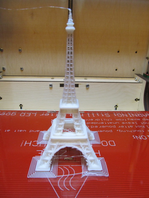

Баншенка не получается, особенно снизу вся лохматая, что с ней не так?

что с ней не так?
Всё с ней так. Такие башенки тоже на DLP печатаются. :) viewtopic.php?f=24&t=172#p6583
А вы от FDM слишком многого хотите. ;)
Хотя, и эту башенку можно на FDM напечатать несколько бОльшего размера и с поддержками под нижними арками.

В какой-то момент я начал это подозревать, просто про DLP совсем мельком слышал, даже не знал, что модели для них отдельно. Буду внимательней смотреть.

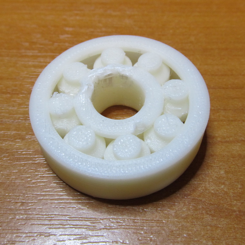

Андрей, тогда еще вопрос сразу, я тут подшипник распечатал, но он у меня почему-то не крутится, даже сломал его, пытаясь провернуть. Может в пластике дело?

Вообще-то, я не такой уж большой специалист по печати. По-аналогии - это типа вопрос к автозаводу по мастерству спортивного вождения. ;)
Я такой подшипник не печатал, ничего про него сказать не могу. Я в основном всякий примитив печатаю массово - хотя бы те же детальки для СПринтеров. :)
печатаем или так https://www.youtube.com/watch?v=YBrijofyqoU вполне нормальное качество. не нужно ни каких поддержек
или так https://www.youtube.com/watch?v=X5iLxipEcyM еще проще
а вообще, башня печатается нормально без поддержек... все фокусы в настройке сласера... вот так то...

Подшипник, чтоб не слипался, нужно хорошенько обдувать, и, возможно, уменьшить подачу процентов на 5-10. Но тогда может пострадать межслойная склейка. В общем, балансирование на грани. Сложная модель.
По башне похоже как на отключенный ретракт. Или что то с ним не то, или слишком мало пластика давится на один элемент, и слайсер не делает ретракт, чтоб пруток не перепилился.
Ретракт 80мм/с и 6мм, до этого печатал, соплей вообще не было, и на новых моделях щас нет, а башня вся в соплях. Мне кажется, что Андрей прав - мелковата она. А с подшипником спасибо за подсказку - попробую уменьшить подачу.
Непрочитанное сообщение Alex Post » 20 окт 2017, 23:45
Я ретракт на скорости 40 дергаю. 80 может многовато быть.
