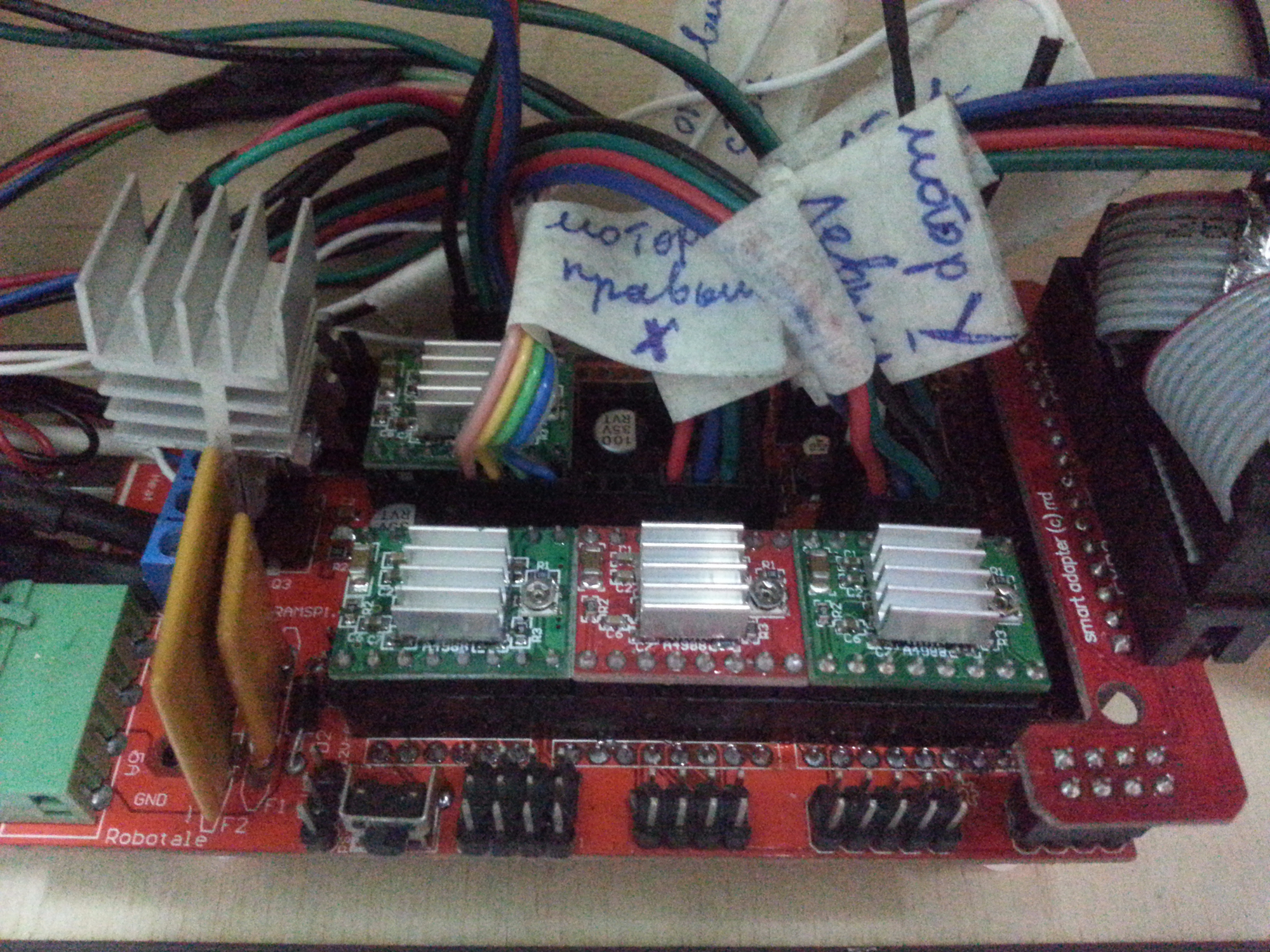

Re: принтер на рельсах от 3dsprinter
Посмотрел как подключены моторы, ну правильно все, может все-таки в прошивке где-то косяк, как было с осью Z?

- AKDZG
- Сообщения: 2206
- Имя: Алексей
- Откуда: Иркутск
- Благодарил (а): 24 раза
- Поблагодарили: 77 раз
Шаги выставляются перемычками под драйверами шаговых двигателей. Должны все три стоять.
Перемычки стоят, через пронтерфейс попробовал погонять, выставил на центр, а он показывает, что положение x 40 y 40
Ну так вы сколько за свою жизнь принтеров собрали и настроили? Вот, а это у меня первый
Поставил другую Ардуину, все-равно начинает моргать экран при повышении напряжения, неужели что-то с БП случилось, пока он без дела лежал....

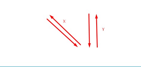

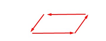

Вообщем в чем суть, выдалось время на работе, решил погонять моторы, подцепил маркер и стал рисовать. Так вот, при нормальном подключении, то есть как по картинке ось Y как и положено ездит взад и вперед, но вот ось X, если передвигать ее двигается не влево-вправо, а по диагонали
и получается вместо квадрата параллелепипед Пробовать менять положение коннекторов, но становилось только хуже, начинает сбиваться Y ну и понятное дело, что направления движения меняются.
Выходит, что при перемещении по X работает только 1 мотор, вместо 2

- Сообщения: 11065
- Поблагодарили: 1048 раз
Пока не знаю, что посоветовать, чудеса какие-то. Буду думать.
Если бы оно и по Х и по Y по диагонали ездило, было бы легче. А вот если только по Х !!! Это значит алгоритм COREXY для Y работает, а для Х не работает. Но как такое может быть, не догоняю.
Версия Arduino IDE 1.6.0 ?
