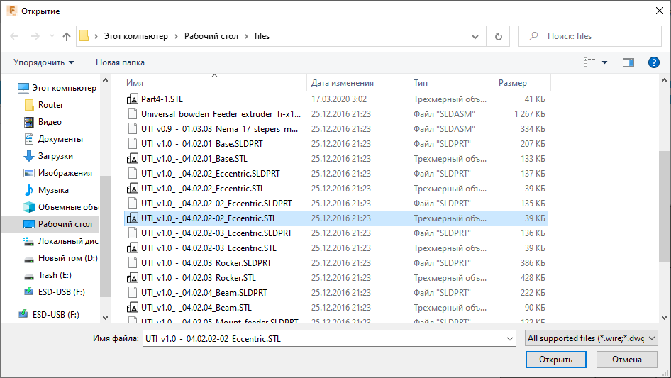

file (в верхнем левом углу иконка листка или хоткей Ctrl + O) -> open -> open from my computer... -> выбираем нужный фал, в фильтре выбираем нужный формат или просто All выбираем, появится окно конвертации. кода конвертация закончится напротив будет Complate | open, жмем open...
Fusion может почти любой фал открыть, делает он это иногда ОЧЕНЬ долго... зависит от загрузки облочных серверов...

Непрочитанное сообщение Mazayac » 08 май 2020, 11:26
Avtonomys, солидовские файлы Фьюжн не открывает.

Непрочитанное сообщение Avtonomys » 08 май 2020, 11:26
Mazayac писал(а): ↑
08 май 2020, 11:26
открывает, он их конвертирует в свой формат в облаках...

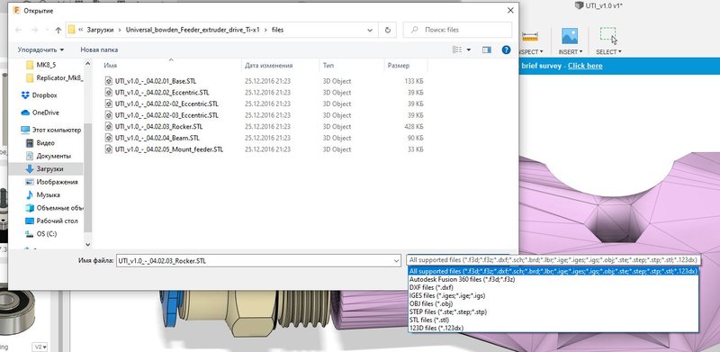

Непрочитанное сообщение Mazayac » 08 май 2020, 11:31
Avtonomys, нет не открывает.
Может для этого нужно какое-то доп. расширение установить?

Непрочитанное сообщение Avtonomys » 08 май 2020, 11:37
Mazayac писал(а): ↑
08 май 2020, 11:31
открывает
Mazayac писал(а): ↑
08 май 2020, 11:31
https://knowledge.autodesk.com/ru/suppo ... n-360.html
у меня открывает без проблем, даже на оф поддержки это есть...
ЗС. скорее всего у меня какая то расширенная бесплатная лицензия, так как я что то такое припоминаю что в новых может быть нельзя открыть файлы от солида...

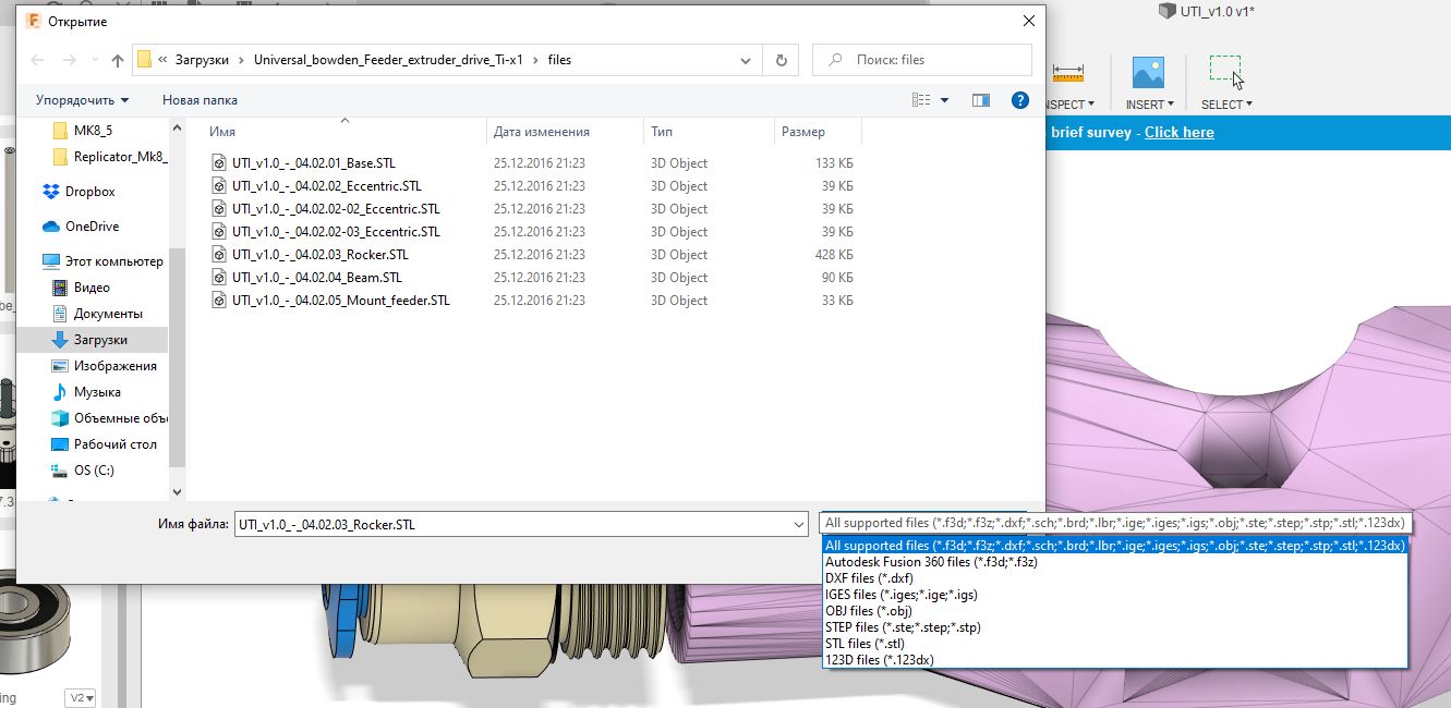

Непрочитанное сообщение Mazayac » 08 май 2020, 11:40
Avtonomys, цитата по Вашей же ссылке:
"Файлы SolidWorks (*.prt, *.asm, *.sldprt, *.sldasm — до версии SolidWorks 2018). Чертежи SolidWorks (*.slddrw) невозможно открыть в Fusion 360." :)
Вы точно SLDPRT открываете?

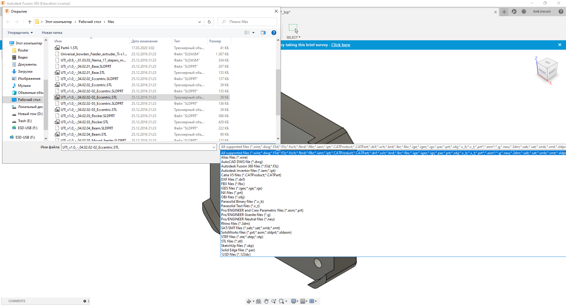

Непрочитанное сообщение Avtonomys » 08 май 2020, 11:43
Mazayac писал(а): ↑
08 май 2020, 11:40
slddrw
ну так это касается *slddrw
а SLDPRT импортируются без проблем у меня
на фоне как раз открыт файл SLDPRT

Непрочитанное сообщение Avtonomys » 08 май 2020, 12:02
Mazayac писал(а): ↑
08 май 2020, 11:40
Да, это из за лицензии, я давно регил и у меня не совсем стандартная лицензия. в базовой лицензии этих форматов нет...
если нужно могу преобразовать в формат fusiona и закинуть сюда.
Непрочитанное сообщение Mazayac » 08 май 2020, 12:04
Avtonomys, было бы круто.
