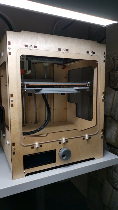

Непрочитанное сообщение Mazayac » 14 авг 2020, 20:01
Три недели назад с полки мне на ногу соскользнул кусок прессованного картона, изображавшего у Спринтера термокамеру. Ноготь весь чёрный до сих пор.
Решил, что пора делать всё прилично, вот так получилось:
Держатели встали на места штатных винтов, лапки у верхних длиннее нижних, стекло снимается поднятием вверх - красота!

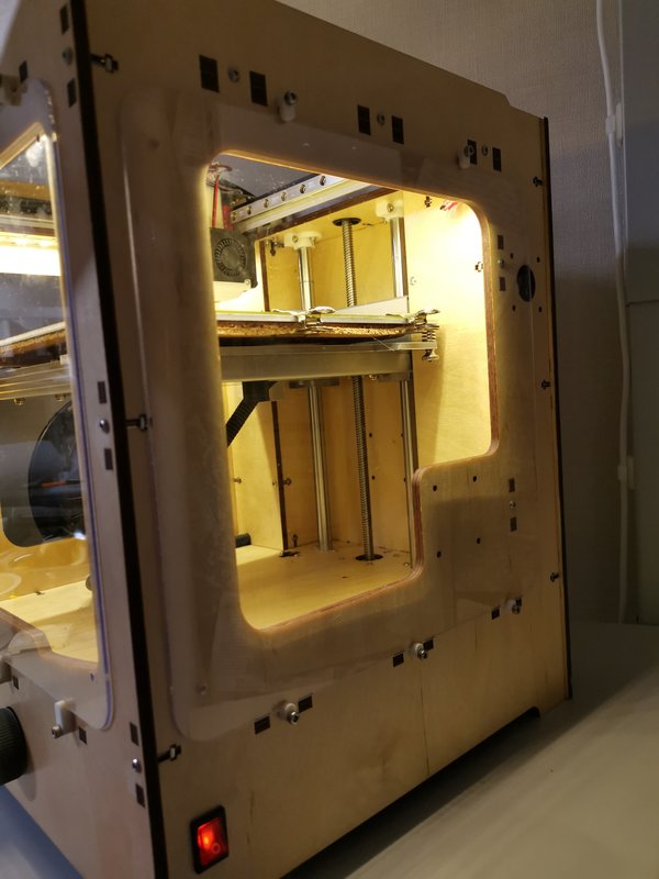

Непрочитанное сообщение Mazayac » 14 авг 2020, 23:25
Feym, тут я задействовал для своего Мини оставшиеся без дела боковые "стёкла" фанерного 232-го Спринтера.
Штатные крепления не стал искать на форуме, смоделировал свои зацепы за пять минут и распечатал.
Может зря, сейчас посмотрю.
UPD: а, нет, не зря, всё равно не подошли бы:

Непрочитанное сообщение Mazayac » 15 авг 2020, 04:20
Feym, да, спасибо, я нашёл и рассмотрел конструкцию, хорошо сделано, чтобы не торчало ничего из принтера. Воспользуюсь ей на втором 232-м Техно (лицевое стекло только и надо, боковины глухие).
Здесь же боковые стенки витиеватые, проще на корпусе поставить зацепы.
Не та толщина - это мелочь, я как окончил базовый курс по Fusion360 -так и начал моделировать себе десятки разных полезных штук. Сейчас любая деталь разумной сложности - не проблема.
