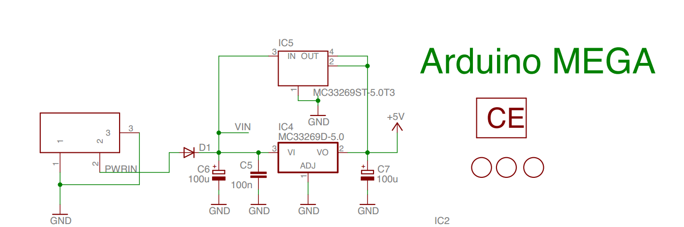

Я ж спрашиваю - сможете объяснить? Судя по схеме - стабилизатор будет стабилизировать только входное от БП через разъем БП
Трудно объяснить, почему сгорело что-то на китайской Ардуине. У меня этого бракованного китайского хлама целая коробка набралась. А решается ваша проблема очень просто - навесной стабилизатор на 5В подключается к любой точке +5В на Рампсе (например, к верхнему +5В и среднему "земля" контактам концевика).
И что не нравится в этой схеме download/file.php?id=2962 ? Напряжение +12В с Рампса приходит в эту же точку (анод диода). Дальше навесной стабилизатор, который установлен вместо диода, роняет напряжение до 9В, и оно поступает на штатный стабилизатор Меги.

ну не поступает оно туда - в том то и дело. Оно с VIN поступает сразу на 1117. И все
А транзистор припаяный - как собаке пятая нога

Прозвонил Мегу. А ведь и правда, оно с VIN идёт прямиком на 1117. Признаю свою ошибку, неправ, "и на старуху бывает проруха". :oops:
Значит надо таки убирать диод в Рампсе, ставить навесной стабилизатор наоборот и подавать напряжение с БП на вход +12В Ардуины.

Надо стабилизатор впачть на рампс прям ВМЕСТО этого диода.. И все

если уж паять - то можно не переворачивать ЛМ, смахнуть 1117 с платы и с выхода ЛМ на большую площадку от 1117 перемычку - только ЛМ надо 7805

Смахнуть с платы диод гораздо проще, чем 1117, и места там под навесной стабилизатор навалом.

ну хотелось бы не городить огород и питаться с рампса, через штатную ногу
ну вариантов конечно море.
Просто я зто, чтоб переделывать как можно меньше компонентов. Все равно рампс перепаянный весь. Его и ковырять дальше. А мегу, чтоб из магазина можно было принести и поставить.

А я все равно за свой вариант: выкинуть с меги 1117 совсем и вместо нее припаять DC-DC step down какой-нибудь импульсный. Работает шикарно, сервы всякие и прочие экраны можно цеплять не задумываясь.

DC-DC нормально смотрится присобаченным к РАМПС, а по поводу сервов и прочего - даже китайская 1117 нормально живет, если ей нужно немного напряжения гасить.

Прицепить в каком качестве? Если понизить до 5в и подавать сразу на +5в ногу - то можно и на рампсе. А если понизить до 6-7-8в, чтоб остальное меговский стаб добил - это, ИМХО, какое то извращение :)
Вы ж поймите все: когда мы СОВСЕМ избавляемся от 1117-го дохлостаба, мы развязываем себе руки по подключению периферии. Хоть графический экран, хоть пяток серв, датчики опто, магнитные, емкостные, светодиоды, да что угодно можно СМЕЛО вешать на линию 5в и не думать, что сейчас там в глубине этот мелкий стаб выпустит из себя белый дым, на котором, как известно, работает вся электроника :)
И аргумент "зато принес с магазина новую мегу и воткнул" не такой уж и аргумент. Я как "воткнул" себе мегу с нормально сделанным питанием, так она и работает, чего ее менять? Ну а если совсем охота - можно сделать по первому рецепту: прилепить мощный стаб на рампс и подать стабилизированные 5в прямо на дунькину ногу +5в. И тогда все будет логично и надежно: рампс отвечает за всю периферию и питание, а дуня только считает :)

Так-то оно так, но 5В это референс (т.е. опорное напряжение) для ВСЕГО. Соответственно, стабильность +5В имеет прямое влияние на замер температуры, ток на моторах, уровень срабатывания оптического Z-концевика и т.д. Так что лучше бы оставить в покое эти 5В на Меге, а периферию навешивать на отдельный стабилизатор. Особенно сервы, которые пиково могут жрать несколько ампер.

О каком референсе может идти речь, когда вы на дохлый 1117 вешаете, скажем, экран? Вот импульсный DC-DC с током нагрузки 1-2А это референс :)
Насчет серв - это если уж совсем огромные сервы вешать. Обычные 9g совсем немножко кушают ;)
