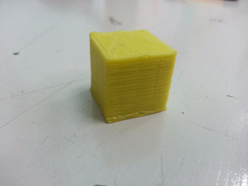

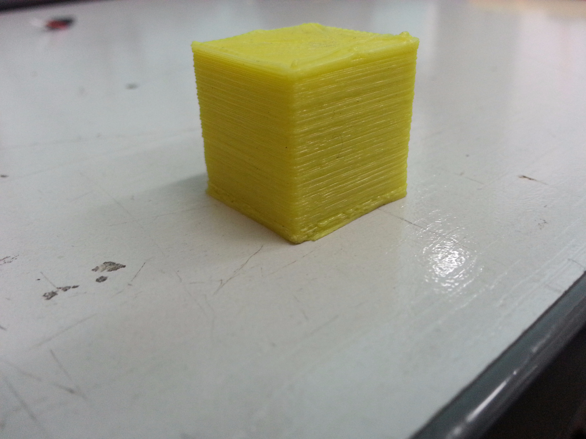

Проблема оказалась в драйвере оси X, поменял, все заработало. Вот первый тестовый кубик, размеры оказались чуть больше, чем в модели, поэтому я так понимаю надо шаги двигателей калибровать, не подскажете как?
Охлаждение было только с помощью одного вентилятора, так как второго пока нет, материал ПЛА.

Такое ощущение, что пластика подается больше, чем надо, иначе чем объяснить неравномерное заполнение?
Блин, фотки перестали вставляться
https://yadi.sk/i/eK2Kyz7amUM5w
Со временем видно, что головка перемещаясь задевает слои и оставляет борозды или это ось Z не настроена?

Все калибровки в одной строке:
#define DEFAULT_AXIS_STEPS_PER_UNIT {(200*16)/(2.0*20),(200*16)/(2.0*20),200*16/8,280}
Но не рекомендую трогать ничего, кроме последней цифры. Это подача экструдера. Нужно просто задать в пронтерфейсе 10 см пластика и померить линейкой длину вылезшего прутка. Методом подбора этой цифры добиться точной длины подаваемого прутка. Остальные настройки подачи пластика делаются в Куре.
Насчёт оси Z - надо тщательно подбирать подшипники из большой кучи, чтобы не закусывали в вертикальном положении. Если закусывают, рекомендую положить на кровать рядом с валами и винтом груз грамм 200-400, чтобы продавливал закусы подшипников. И ещё разрезная муфта, которая между винтом и мотором, должна быть натянута и прижимать винт к валу мотора. Кровать должна быть вся проклеена, чтобы была максимально жёсткой.
