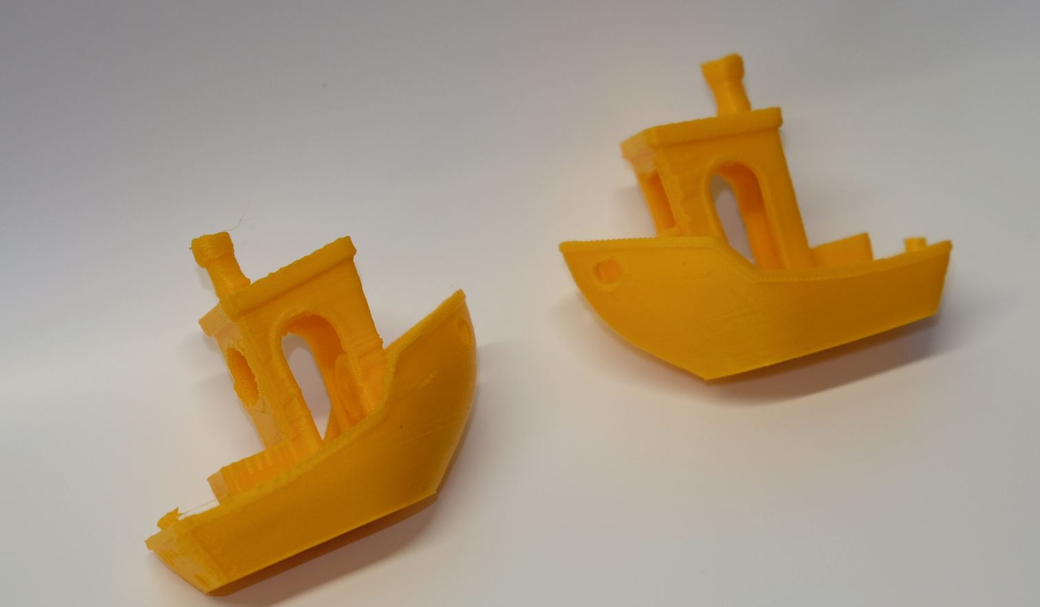

Причем первые несколько моделей отпечатал нормально - рельсы не люфтили. Походу консервационный слой давал нормальный ход. А потом маслом отмылись. и.....

Я уж было напрягся - если принтер сразу выдает супер качество -значит где-то, зарыты крупные неприятности. А мелкие косички - понятно как исправлять. Но в целом печатает. Геометрию держит. Воблинга сильного не видно , пропуска и сдвига слоев нет. Заклинивания нет. С карты все читает и пруток подается. Сопло в наличии оказалось только на 0,6 мм свободное, которое подошло на ЛАТУННЫЙ нагревательный блок ВУЛКАНО.
В принципе доволен принтером и как он сходу запечатал. В принципе косяк понятный и как его исправлять тоже понятно. Значит просто НАДО его исправить.
