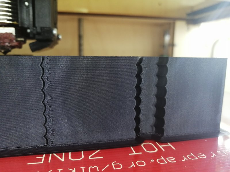

эта моделька печатается в режиме вазы для выяснения звона на модели с максимальными ускорениями и джерками (duet wifi), а в этом режиме все шустро летает...
в klipper такой же тест есть, для выяснение частоты резонанса (модель там только Г образная с острыми углами):

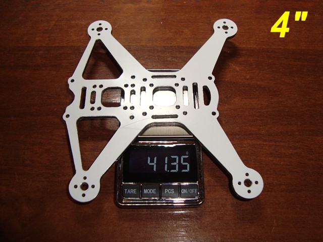

Хм. Карбон 1500-2000 кг/м3 смотря от кол-ва карбона, а алюминий 2700 кг/м3. Как бы в полтора раза легче... Не зря ж карбон и в авто и в авиа строении как более жесткую замену алюминия используют.
Непрочитанное сообщение 3D-SPrinter » 22 сен 2020, 19:08
22 сен 2020, 16:43
Это да, но в дибонде алюминия всего 0.7-1 мм, а остальное - наполнитель из пластика (иногда даже вспененного) с удельным весом около единицы. Потому рамки для квадриков из дибонда получаются легче карбоновых, но вполне сопоставимые по жёсткости и прочности.

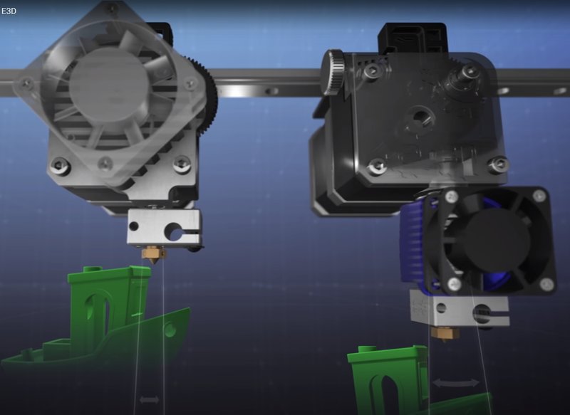

Пока едет с Али, есть время подумать. Базовый вариант у меня сейчас - перенести рельс на нижнюю плоскость балки (которая превращается из уголка в пластину, а то и в два отдельных "уха" с голым рельсом посередине - что её максимально облегчает) и поставить экструдер как в ролике его создателей (E3D):
Непрочитанное сообщение Alex Post » 22 сен 2020, 23:49
Правая картинка - очень большой рычаг, толку не будет.

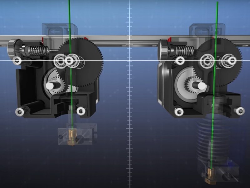

Непрочитанное сообщение Mazayac » 23 сен 2020, 03:10
Alex Post, правая картинка в ролике, из которого взят стоп-кадр, как раз иллюстрировала преимущество Титана Аэро слева при такой компоновке :)
Вот так:
В Аэро тут заметно короче дистанция "фидер - сопло" и раза в полтора меньше рычаг "подвес головки - сопло". Рычаг для правого экструдера можно поправить переносом мотора с фидером наверх рельса, но мы как раз взялись обсуждать возможность-невозможность установки Аэро.
левый вариант должен работать. С эхом по Х.
это то, над чем я работаю сейчас. Этот вариант на 50 грамм тяжелее, зато почти не урезает рабочее пространство по Х, по Z даже добавляет. Сопло сильно ближе к каретке и центр масс ближе к ней.
