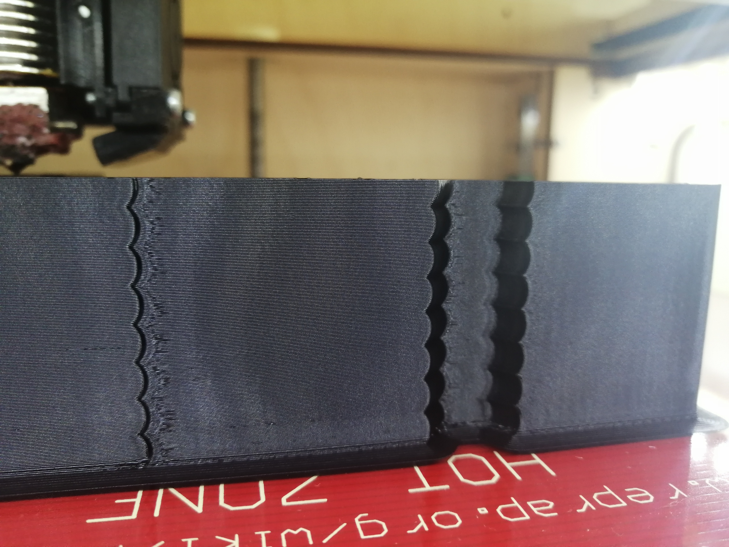

эта моделька печатается в режиме вазы для выяснения звона на модели с максимальными ускорениями и джерками (duet wifi), а в этом режиме все шустро летает...
в klipper такой же тест есть, для выяснение частоты резонанса (модель там только Г образная с острыми углами):

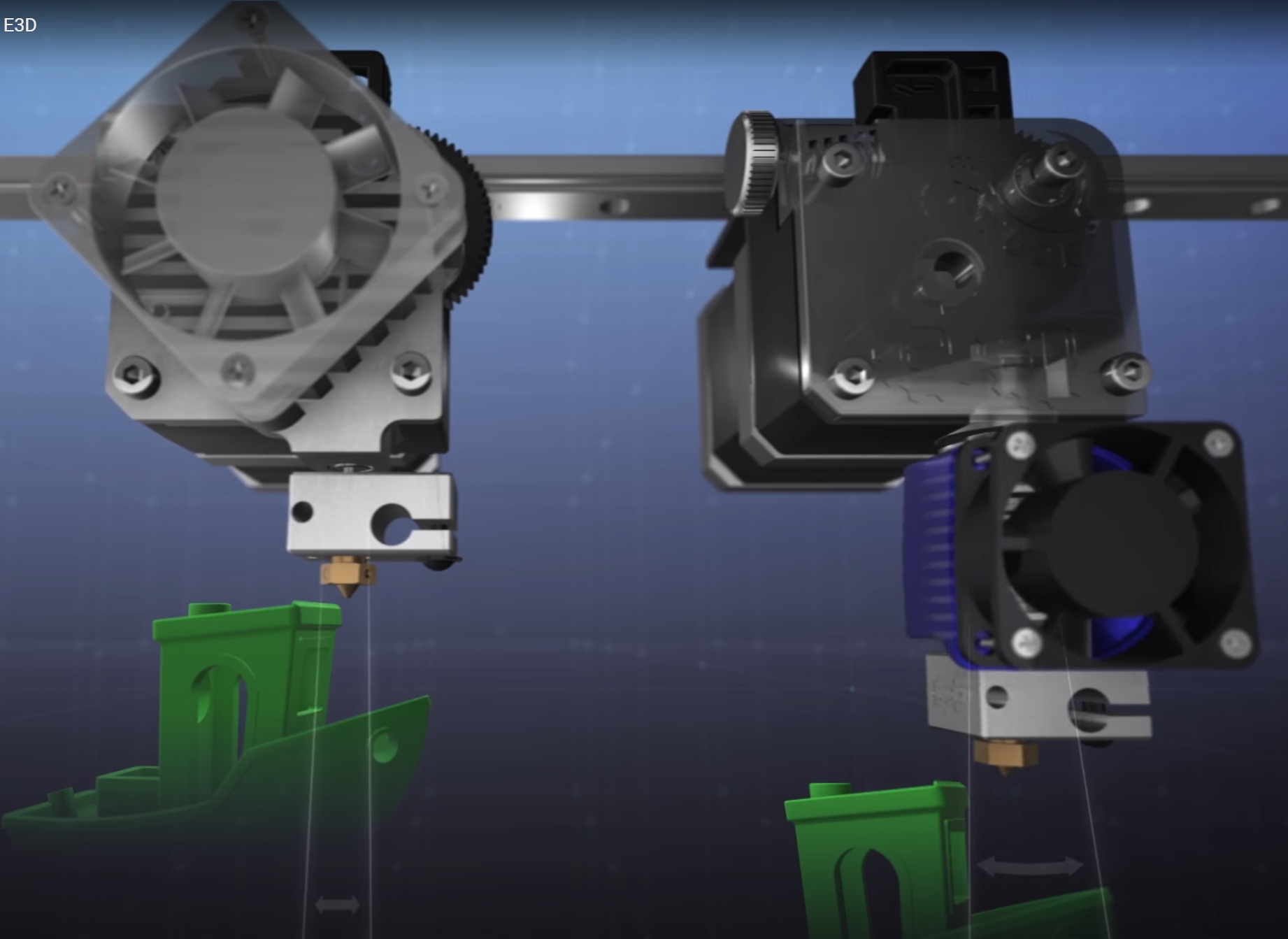

Пока едет с Али, есть время подумать. Базовый вариант у меня сейчас - перенести рельс на нижнюю плоскость балки (которая превращается из уголка в пластину, а то и в два отдельных "уха" с голым рельсом посередине - что её максимально облегчает) и поставить экструдер как в ролике его создателей (E3D):
Непрочитанное сообщение Alex Post » 22 сен 2020, 23:49
Правая картинка - очень большой рычаг, толку не будет.

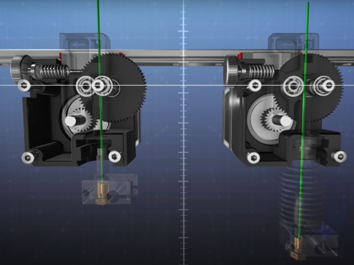

Alex Post, правая картинка в ролике, из которого взят стоп-кадр, как раз иллюстрировала преимущество Титана Аэро слева при такой компоновке :)
Вот так:
В Аэро тут заметно короче дистанция "фидер - сопло" и раза в полтора меньше рычаг "подвес головки - сопло". Рычаг для правого экструдера можно поправить переносом мотора с фидером наверх рельса, но мы как раз взялись обсуждать возможность-невозможность установки Аэро.
