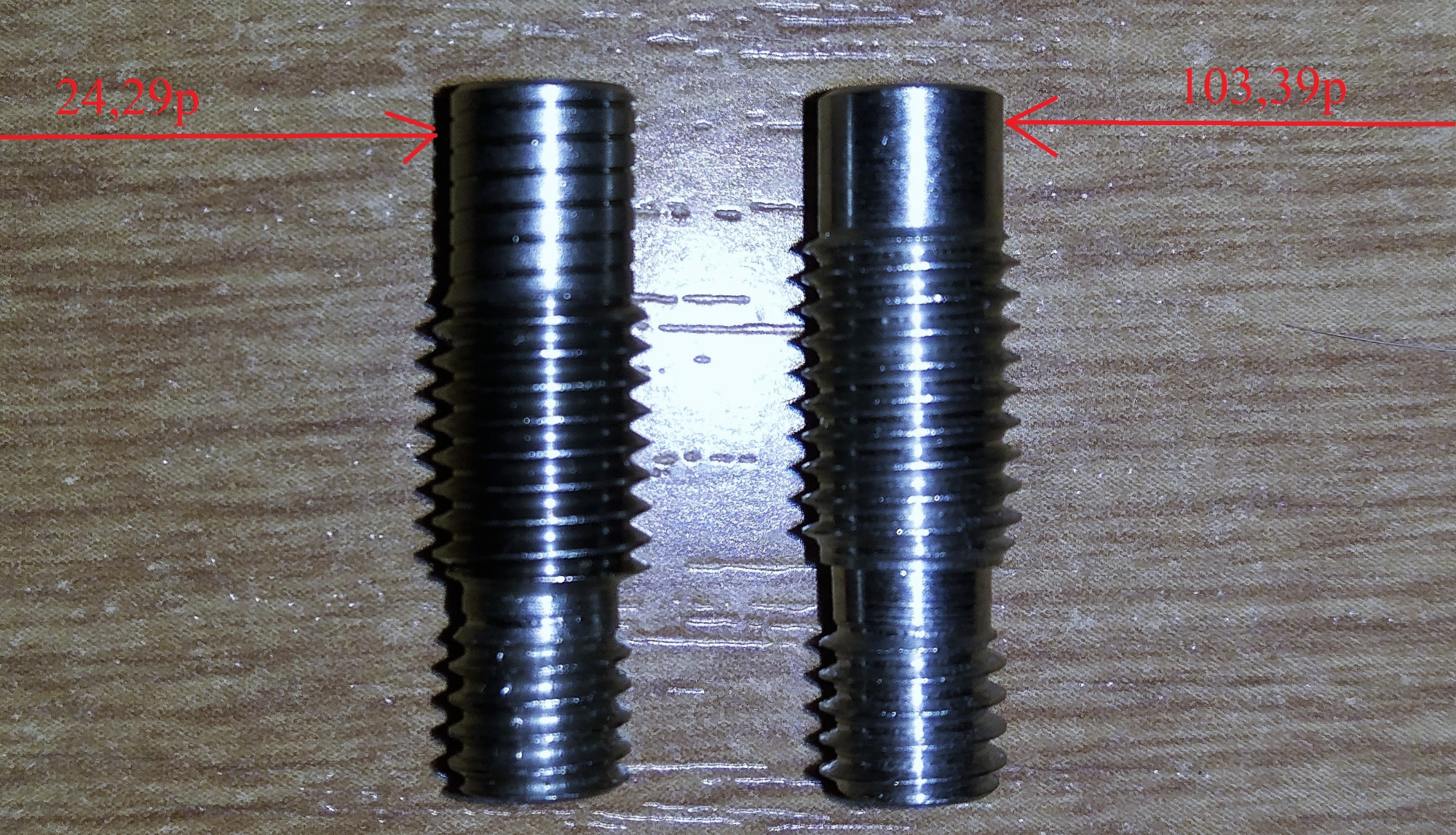

Всем здравствуйте.
Сегодня забрал дешёвую трубку 4.1мм http://ru.aliexpress.com/item/1pcs-E3D- ... 53366.html.
Фото сравнения 2х трубок (одна из списка закупок, вторая эта). От него же приехал DC-DC преобразователь модуль LM2596, все гуд.

PAP писал(а): Сегодня забрал дешёвую трубку 4.1мм
Мне приехали тоже с остатками резьбы, но сравнить не с чем. Поставил такой. Вроде работает. Одно плохо - толи термистор никак не могу подобрать, толи из-за конструкции хотэнда+трубка до сопла, температура сильно падает, но если на директе на прюше печатаю на 237 (например), то здесь пропуски и сопли начали пропадать при показаниях на дисплее 257-260.
PAP
Сообщения: 86
Непрочитанное сообщение PAP » 04 июн 2016, 13:50
Revenger писал(а): Мне приехали тоже с остатками резьбы
Да не, трубки и та, и та нормальные, просто цены сравнил.

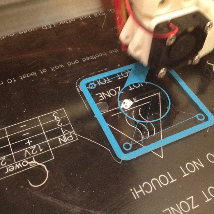

Я забил на это. Главное, что печатать можно, а это сама цель была. Остальное в процессе. ПобедЮ. Сейчас репетир влил, активировал все рющечки с подсветками и включением кулеров, настроил. Осталось довести всё до ума температуру и больше ничего не надо.
У меня на прюше за два года без шаманства подобные старты печати как на фото ниже были может быть всего пару раз.. остальные разы каждую печать надо стартовать по 2-3 раза (возможно потому, что механика на Z).
п.с. единственное.. уже словил смещение по Х. На ровном месте.

Не не.. тут как раз я и пишу, что всё супер без подкрутки (в отличие от прюши). Х съехал в процессе печати высокой детали (держатель катушки, примерно в середине. Но всего на 0,5мм. Может потому, что рельсы не прикручены были )) Я же как всегда торопился включить и попробовать. Даже моторы на 1-2 болтах держались :roll:
