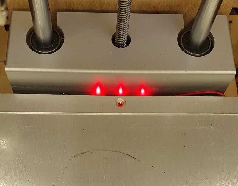

У кого ещё в ходу низковольтные столы, может пригодится: вместо быстро выгоревших от жара стола штатных светиков наклеил на холодную полочку ниже кусок светодиодной 12В ленты. Теперь видно, правильно ли работает нагрев, и индикация стала вечной.
Выяснил сразу, что сбились PID коэффициенты и ШИМ включался за 10 градусов до достижения нужной температуры, со всеми вытекающими лишними минутами ожидания.

Непрочитанное сообщение Mazayac » 30 ноя 2021, 09:58
Alex Post, у меня стол не текстолитовый, алюминиевый. Этого оказалось достаточно, чтобы при регулярном нагреве до 90 градусов очень быстро убить SMD светики, припаянные на штатные места.
Непрочитанное сообщение Alex Post » 04 дек 2021, 02:13
Видимо такие были светики. У меня тоже люминь на пруше, а до этого он же стоял на Спринтере, в самом начале. Светят как в первый день...
Непрочитанное сообщение 3D-SPrinter » 04 дек 2021, 04:02
04 дек 2021, 02:13
Или такие резисторы перед светодиодами. Если они в "полнакала" светятся, то проживут гораздо дольше.
