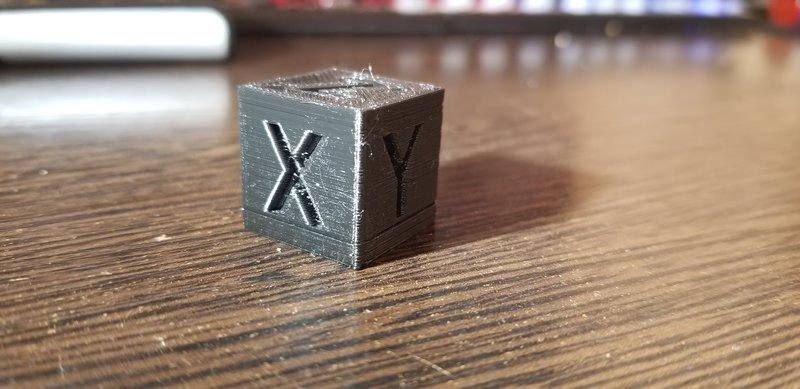

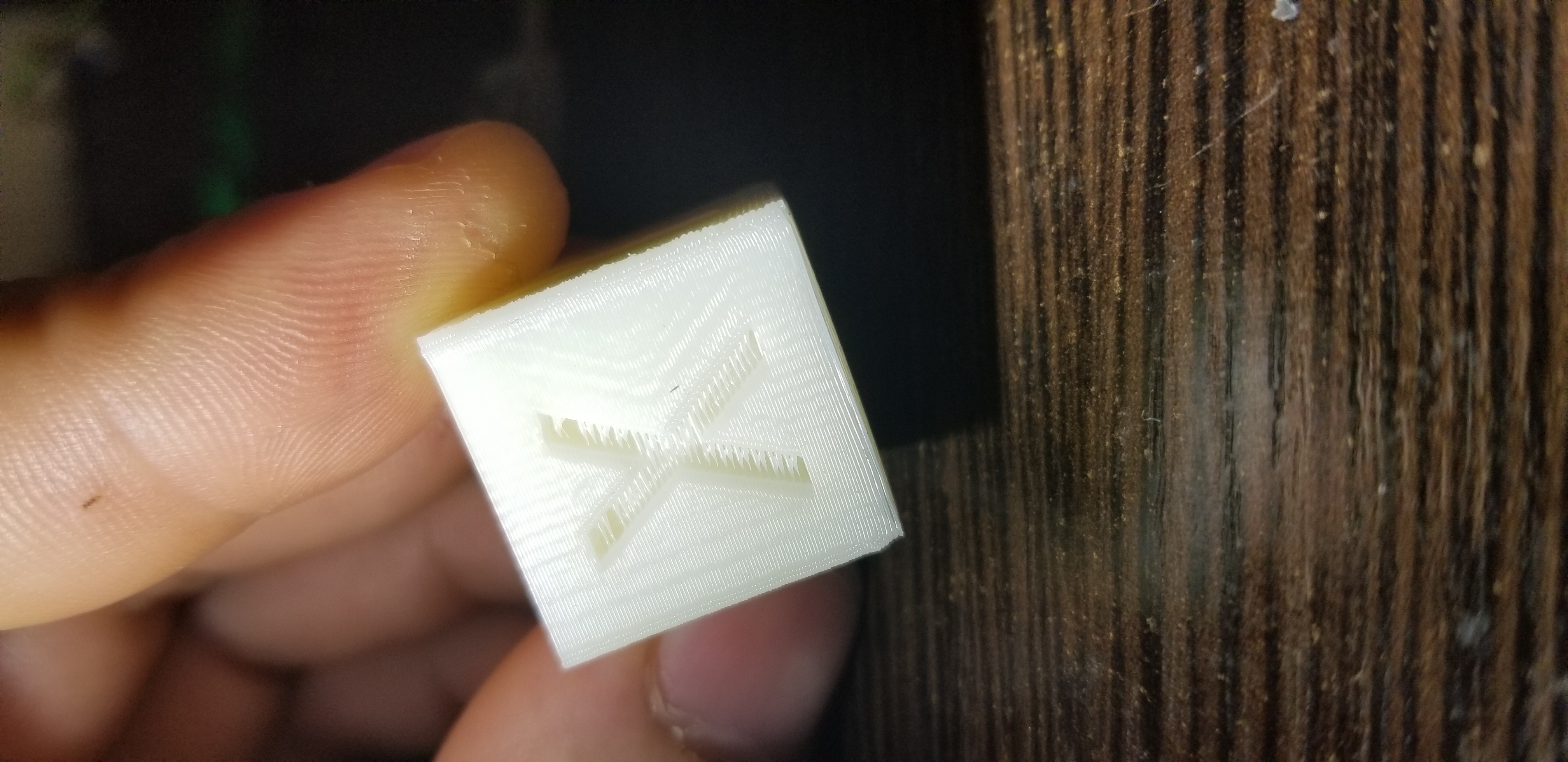

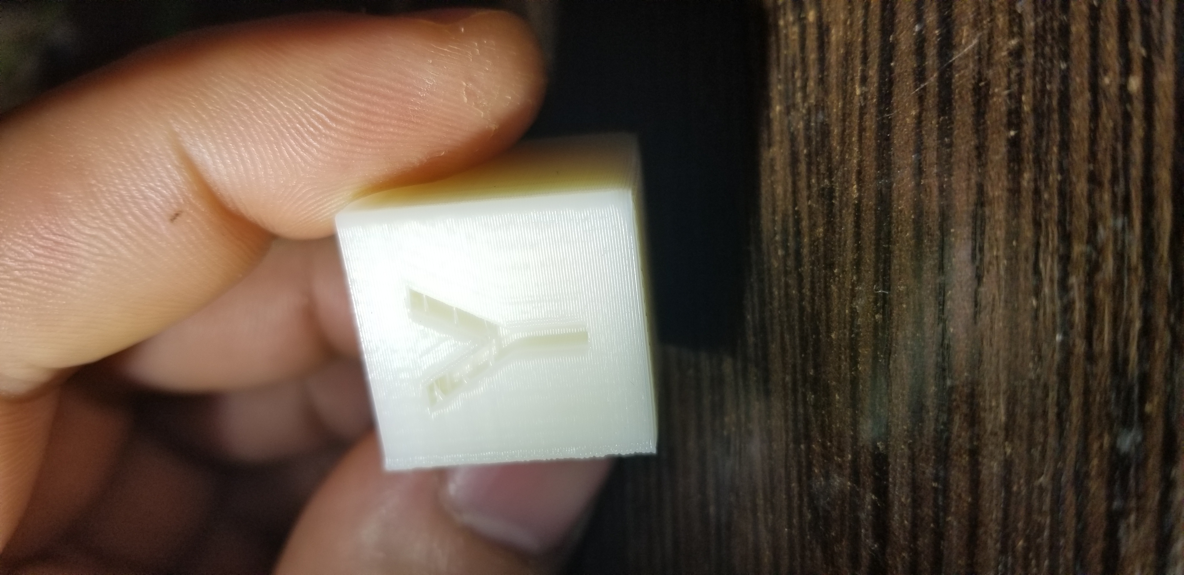

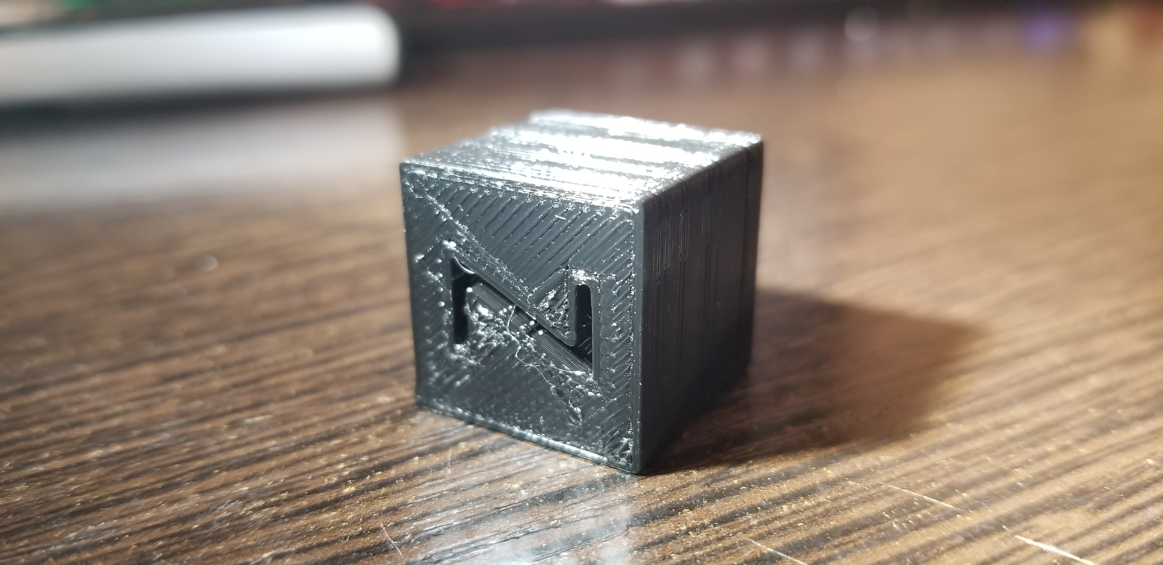

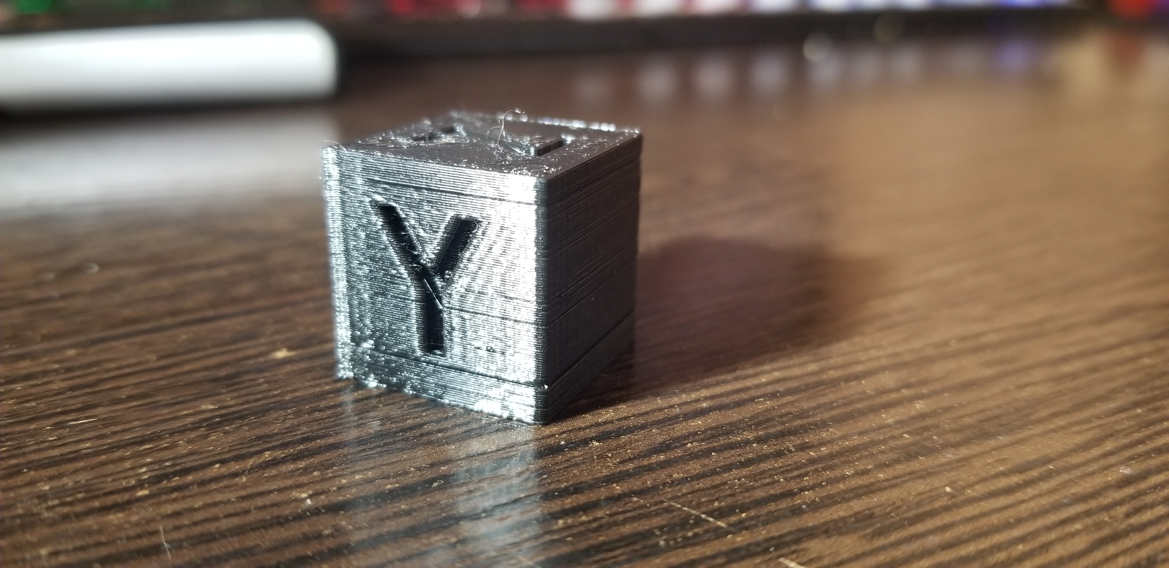

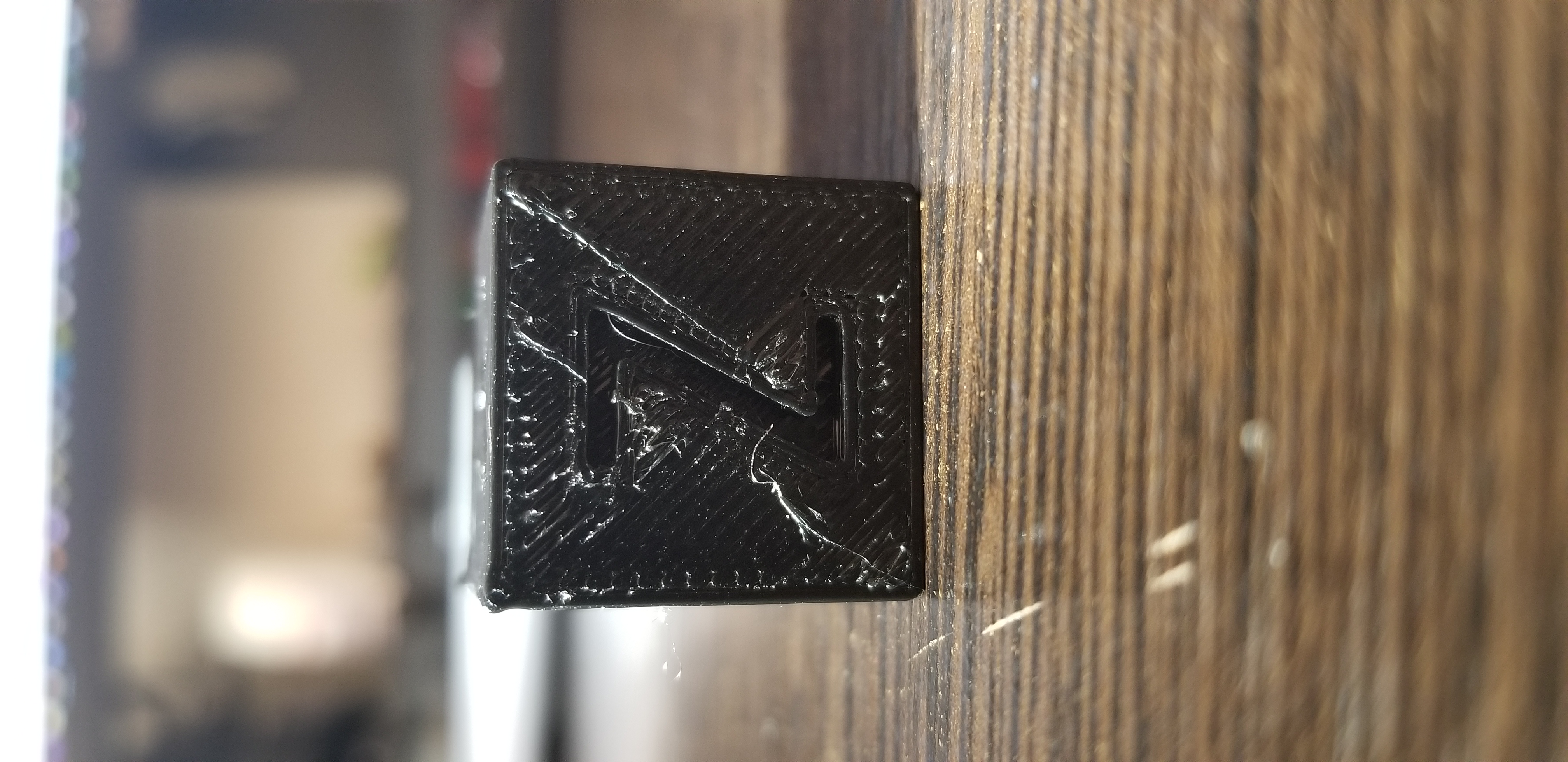

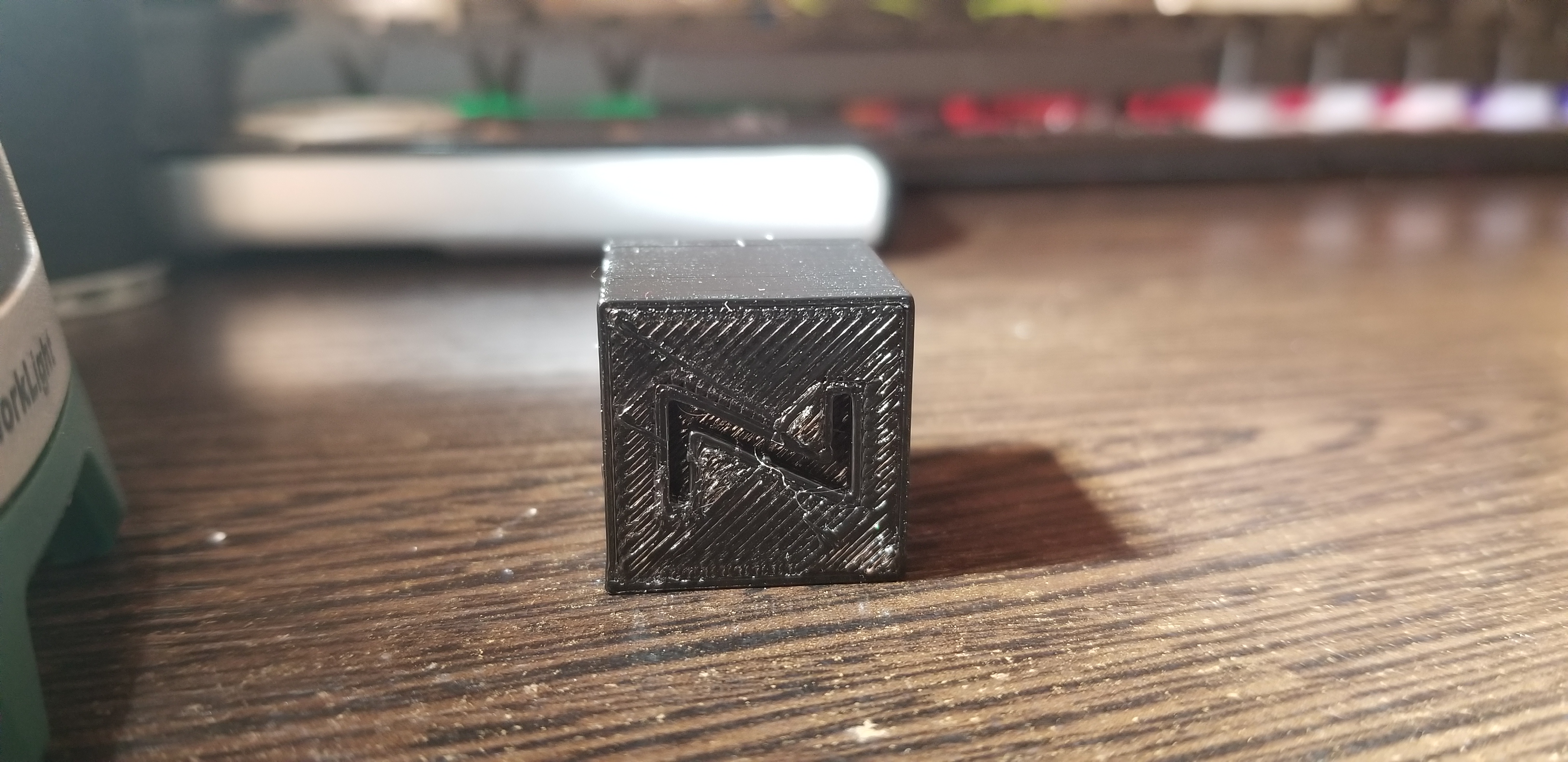

Kaktus, пересобрал хотенд, все та же проблема, двигатель экструдера переодически не может продавить нить, попробую двигатель заменить может поможет
распечатал куб пластик петг, экструдером давим 10мм померял, не врет, стол откалиброван заново, хотэнд пересобран полностью на новые компоненты.
ху 20.13
з 20.3
сначала печал на 100 процентов экструзии, потом переключить на 80, так как услышал что двигатель экструдера дает отсечку, но это не помогло так и допечатал на 80%,
сверху видно что один угол неправильный на последнем фото(помимо кучи соплей и непонятной пленки)
Непрочитанное сообщение Kaktus » 30 мар 2019, 16:09
Daeamon писал(а): ↑
30 мар 2019, 14:38
В смысле? Шаги пропускает? Или как не может? Если шаги, то тока добавь и температуры хотенду попробуй. Пластик тот-же ПЕТГ безимянный?
Daeamon писал(а): ↑
30 мар 2019, 14:38
Калибруй минимум 5см продави. Нормальный кубик, переэкструзия только. Откалибруй подачу на 5см и диаметр прутка точный вбей в слайсер.
Daeamon писал(а): ↑
30 мар 2019, 14:38
На углу этом ретракт происходит - наваливает поболя :)

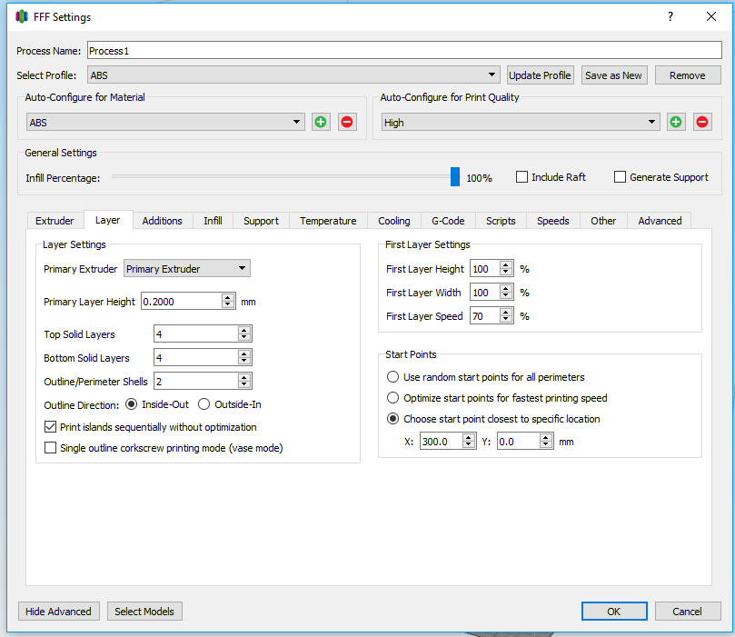

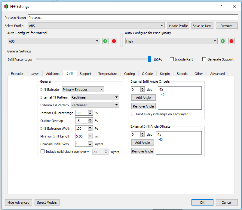

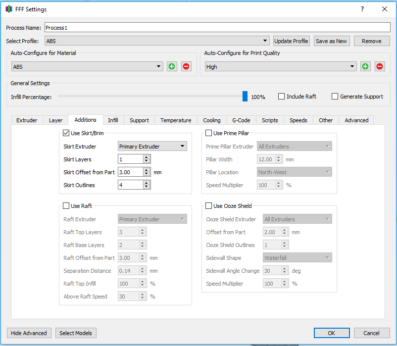

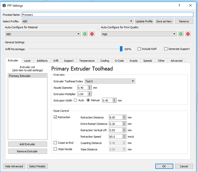

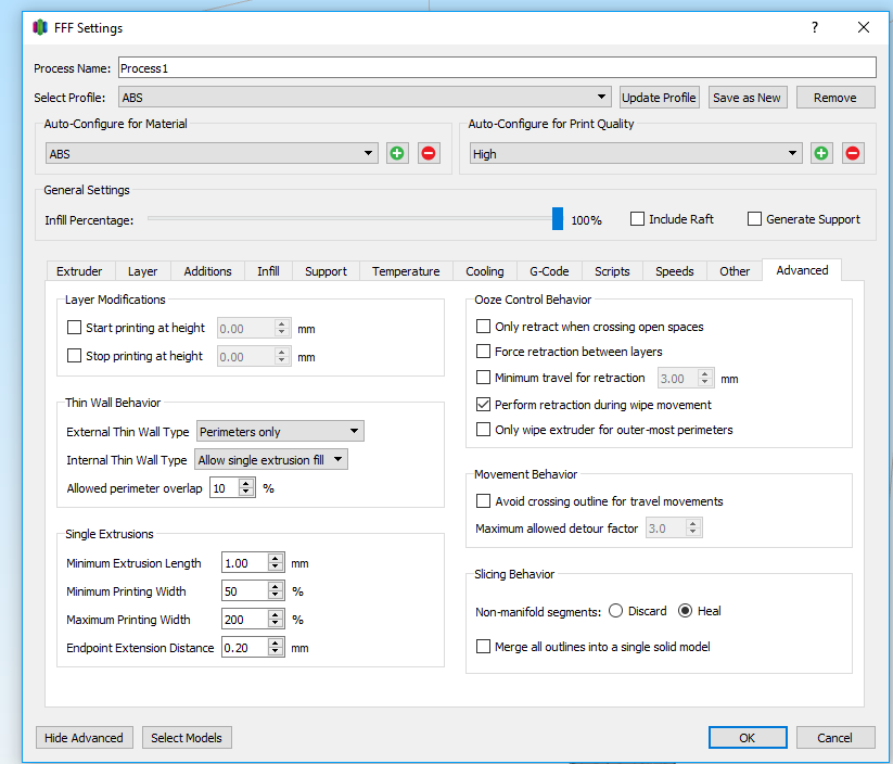

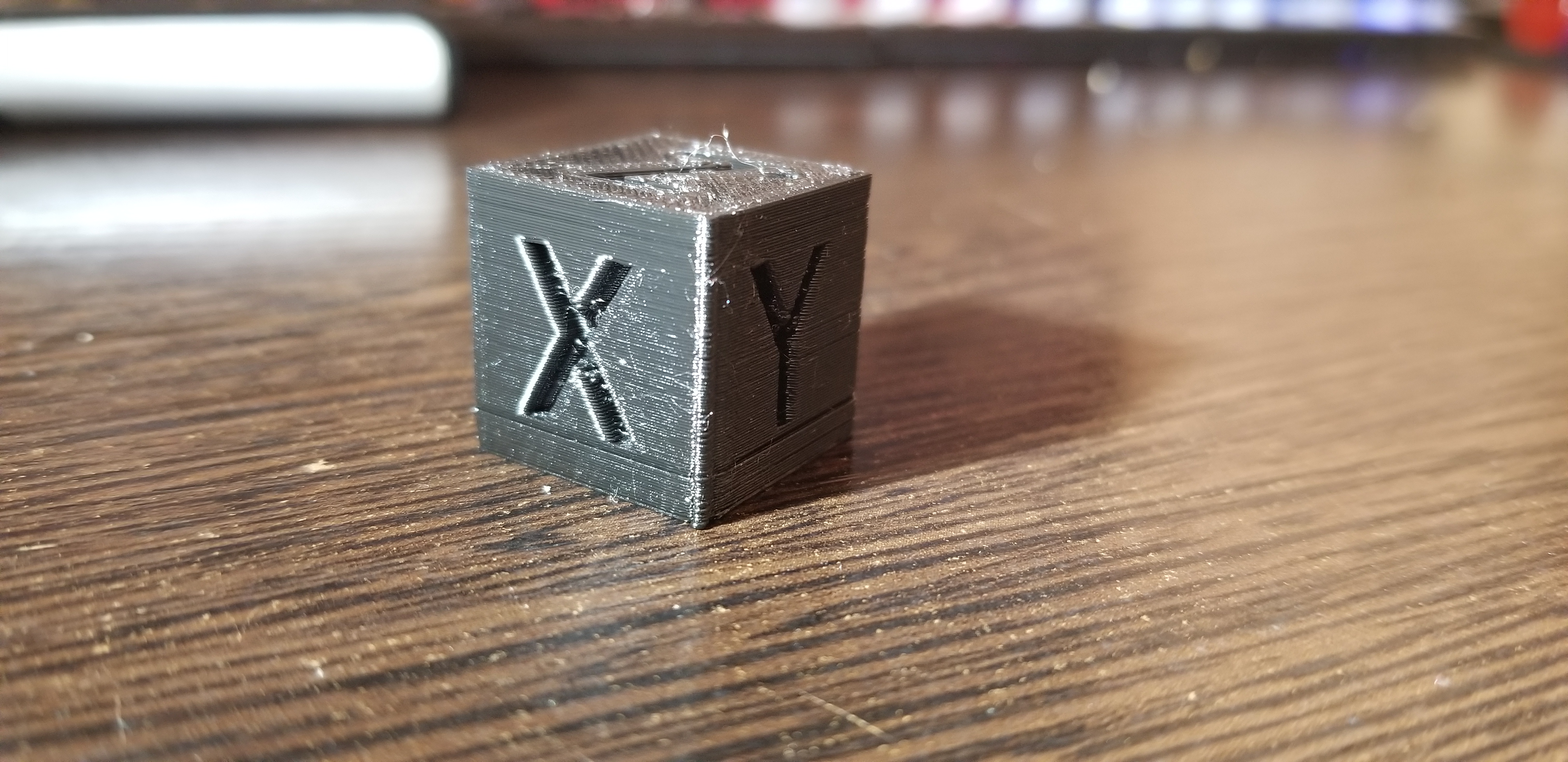

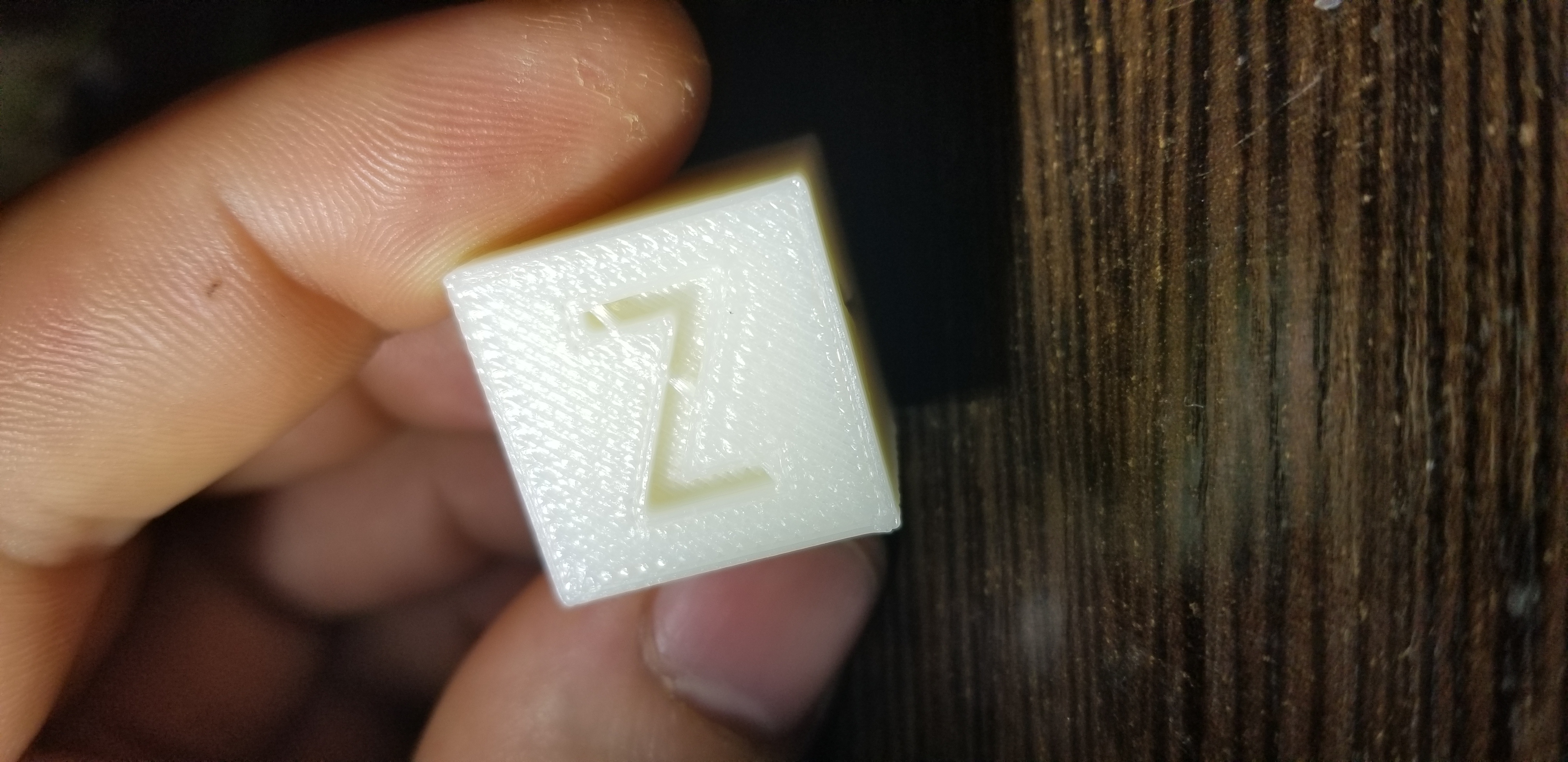

Непрочитанное сообщение Daeamon » 30 мар 2019, 16:59
Kaktus, вот тот же куб но из абс
Непрочитанное сообщение Kaktus » 30 мар 2019, 17:25
Daeamon писал(а): ↑
30 мар 2019, 16:59
Нормальный кубик, звон небольшой. Скорость печати какая? Ускорения? У тебя для ПЕТГ диаметр прутка правильный выставлен?

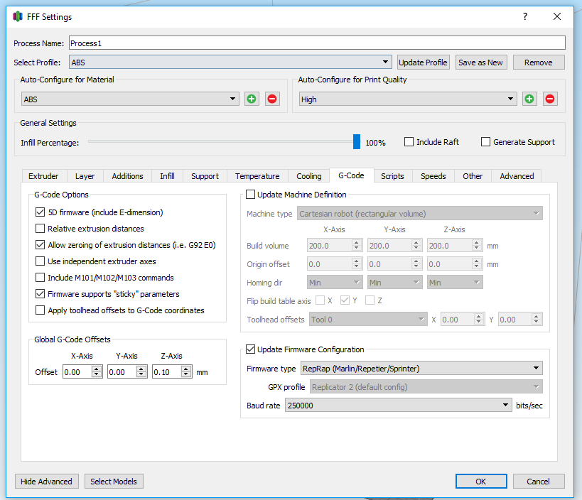

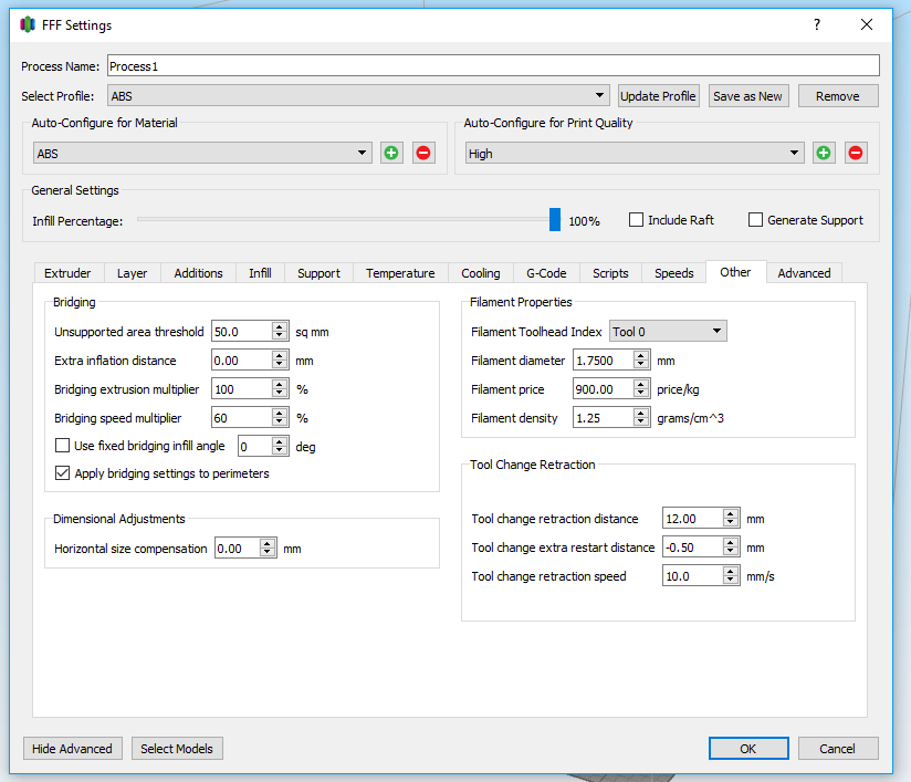

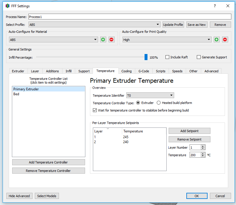

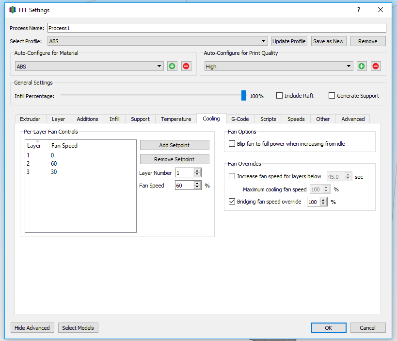

Непрочитанное сообщение Daeamon » 30 мар 2019, 18:00
Kaktus,
Настройки ABS, да пруток плюс минус 1.75
Непрочитанное сообщение Kaktus » 30 мар 2019, 18:39
Daeamon писал(а): ↑
30 мар 2019, 18:00
Настройки ABS
Ну дальше на свое усмотрение балуйся настройками. Здесь цикл статей https://3deshnik.ru/?s=simplify
Мне интересно, отчего ПЕТГ переливает так жутко. У меня (за редким исключением) для разных пластиков только температуры и обдув меняется.
