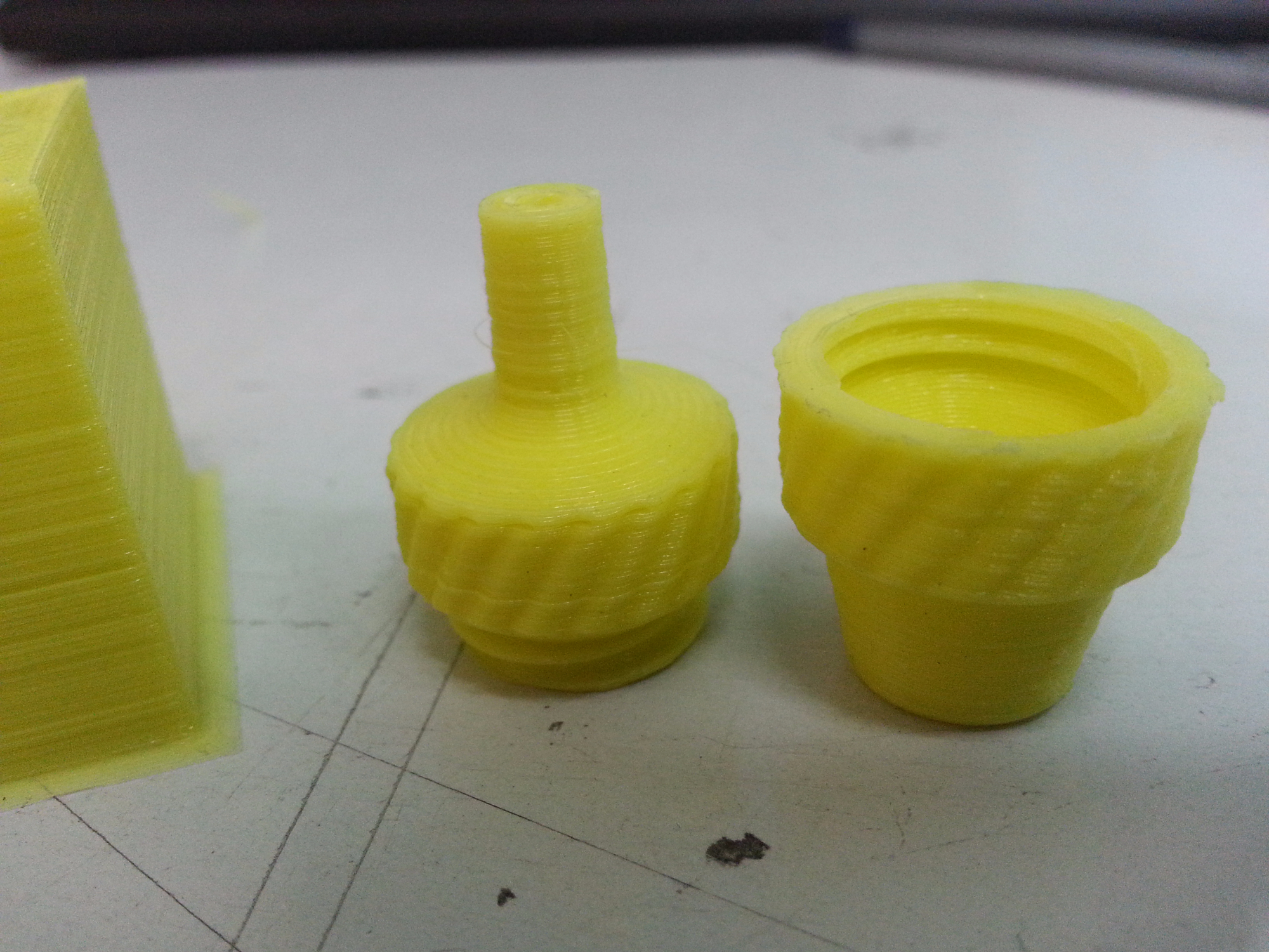

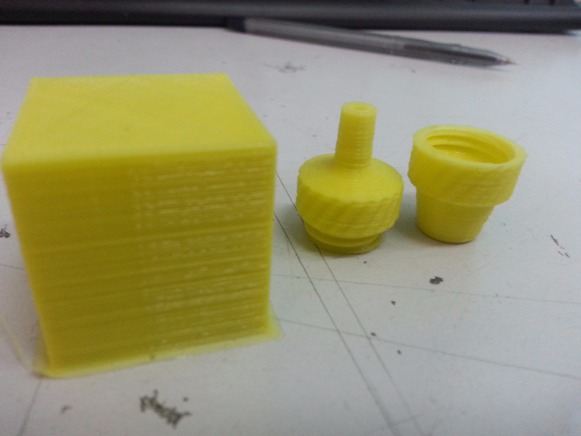

Уменьшил подачу пластика в 2 раза, теперь стало значительно лучше, уж не знаю, откуда у Андрея такое значение стояло, распечатал кубик и фильтр, наблюдается местами небольшая недоэкструзия, но я тут грешу уже на пружину, надо пожестче поставить. Также хочу сделать заземление на плате к БП и розетке, а то экран глючит периодически и показывает каракули, это конечно не критично, но все-же неприятно.

Я уже много раз писал, что у меня на экструдере стоит драйвер на 32 шага. Потому цифра в прошивке в 2 раза больше.
Но качество печати у вас пока недопустимо низкое. Такое впечатление, что стол болтается. Так что ещё раз повторюсь - стол должен быть проклеен. И разрезная муфта оси Z натянута (чтобы винт был прижат к валу мотора).
