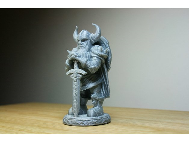

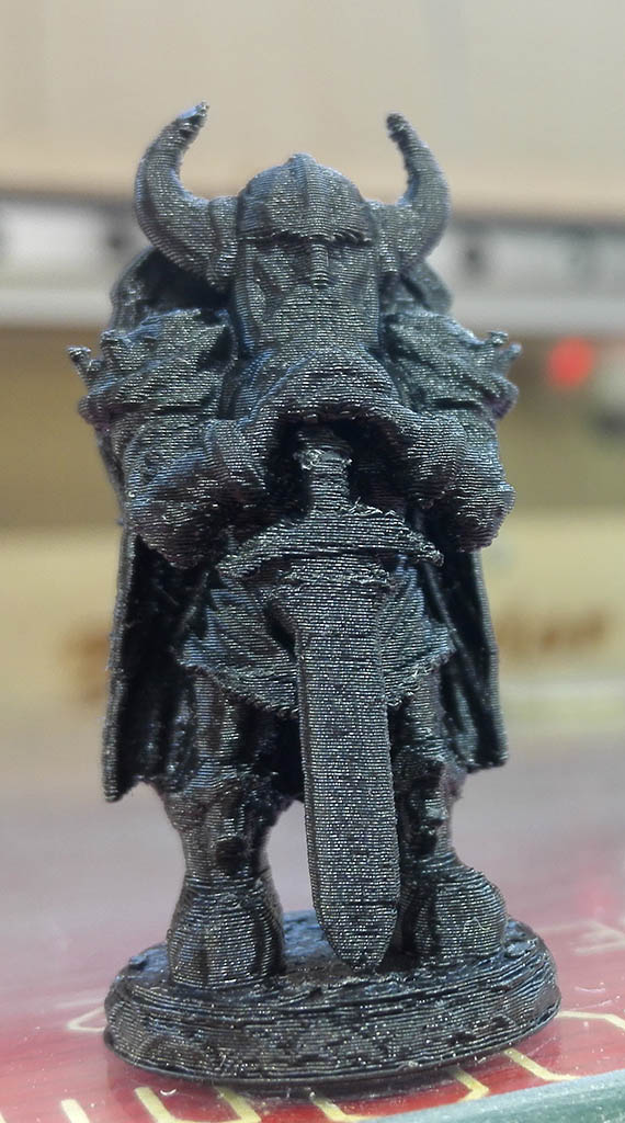

Непрочитанное сообщение Lenivo » 03 апр 2019, 16:40
Чтобы напечатать для проверки принтера и для души?
Классная моделька ВИКИНГА
(сложная для печати и надо совмещать в слайсере две модели -викинга и его меч).
https://www.thingiverse.com/thing:2442406/files

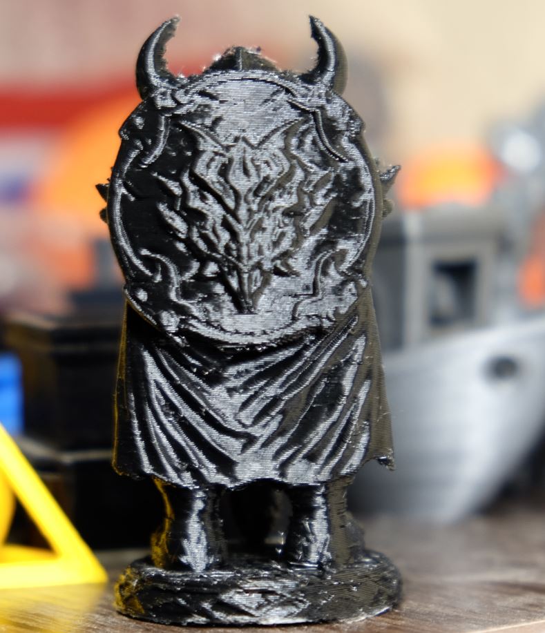

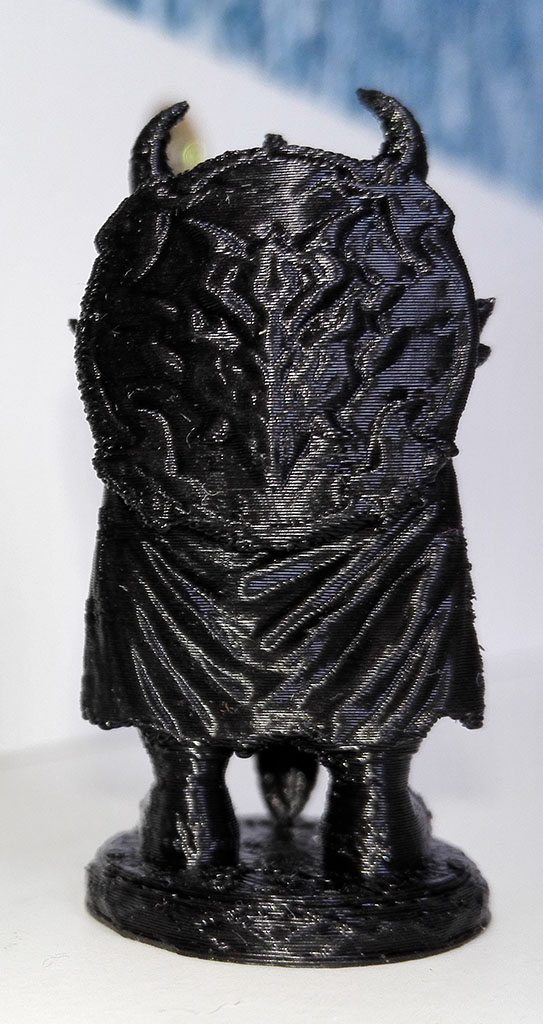

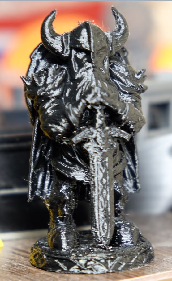

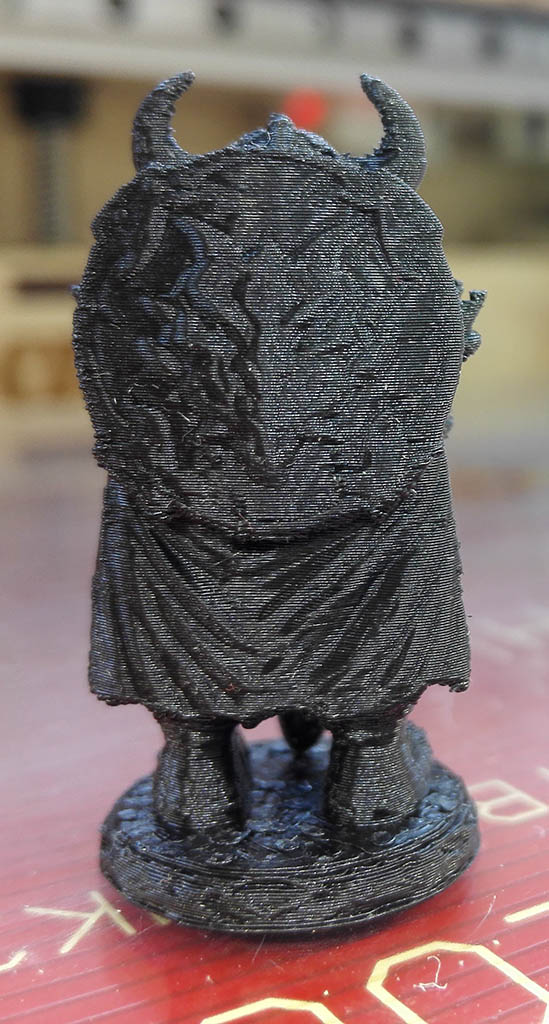

Непрочитанное сообщение Lenivo » 03 апр 2019, 18:41
Напечать то напечатал, а вот сфоткать качественно не получается -черный блестящий пластик - не очень фотогеничен.

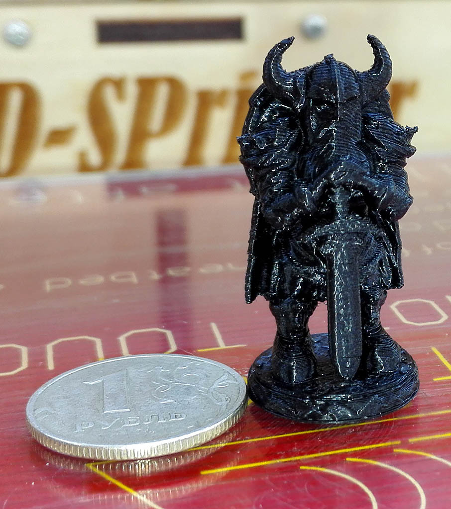

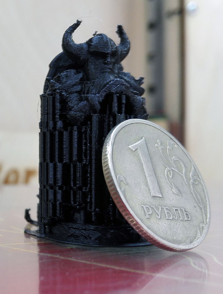

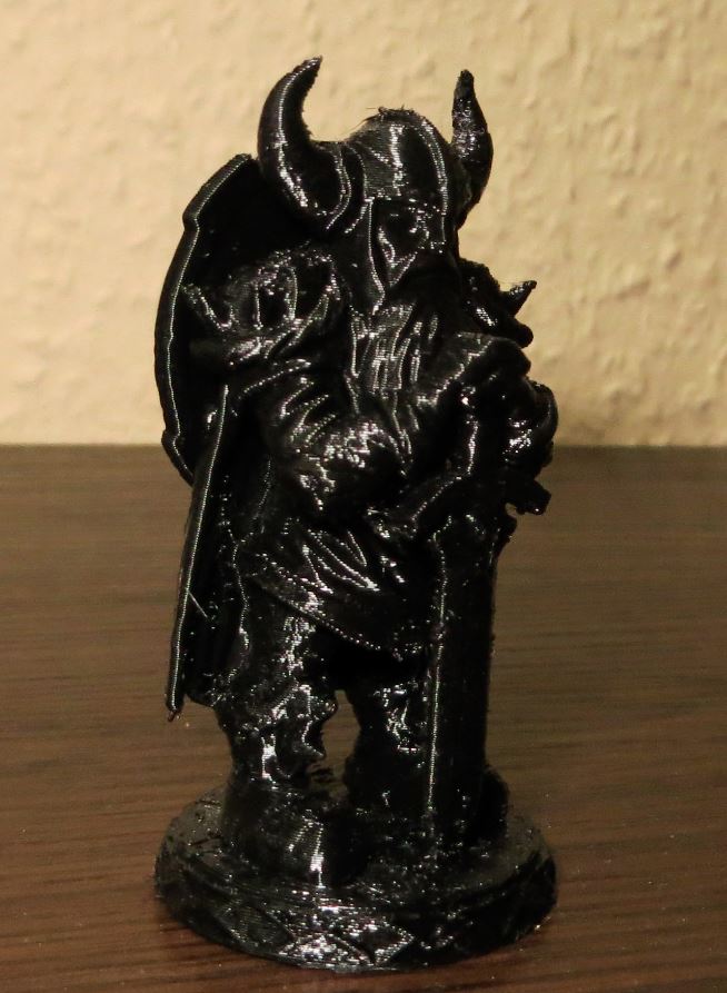

Непрочитанное сообщение Kaktus » 04 апр 2019, 15:03
03 апр 2019, 16:40
Спасибо за наводку. Микрогномики - моя слабость :) ПЕТГ; сопло 0,4; слой 0,12. Полчаса расставлял поддержки, пару часов печати. Масштаб оригинала. С постобработкой особо не заморачивался - дихлорметан закончился, а без него и так сойдет :)
