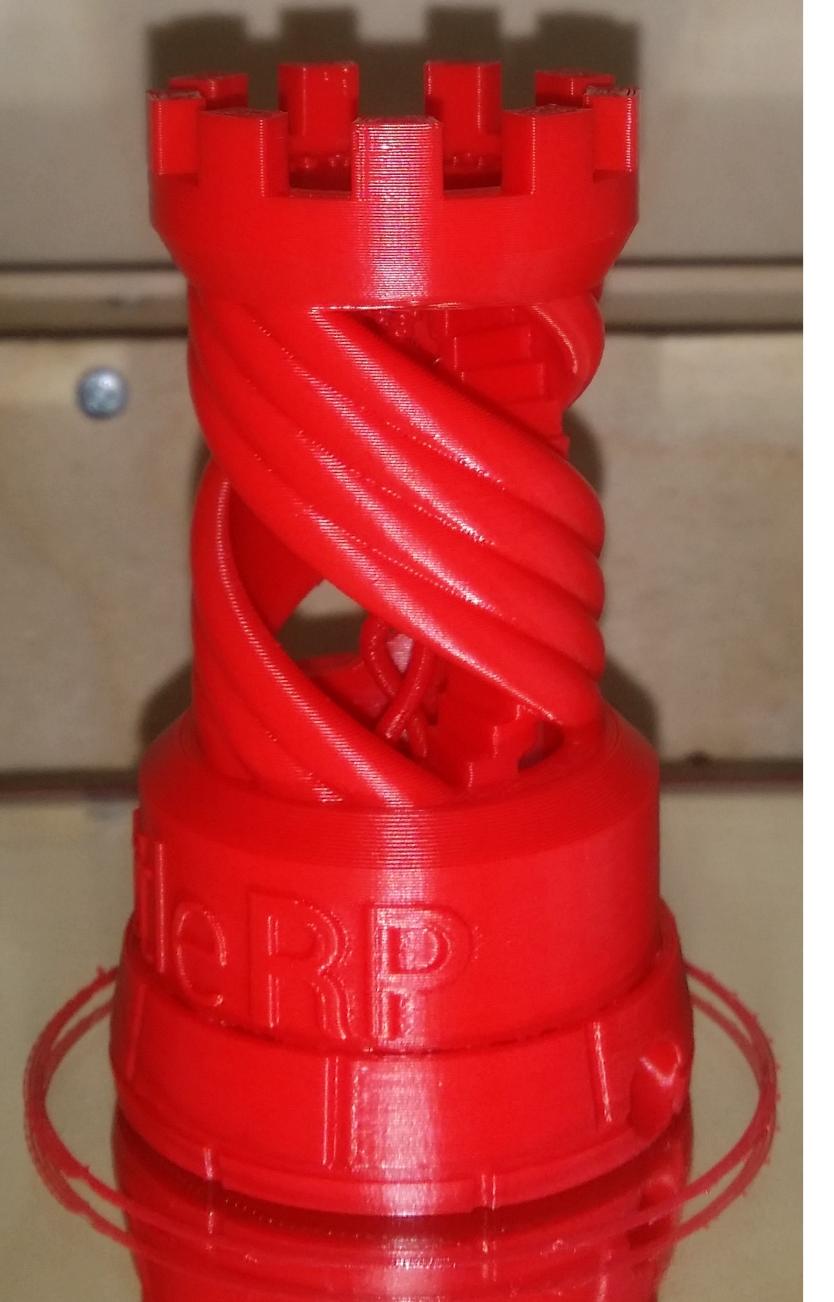

Непрочитанное сообщение AndrK » 06 апр 2019, 19:44
Определился с шагами по осям и режимами драйверов. Результат, вроде, неплохой.
Красный ABS от Greg. Скорости по умолчанию.

Непрочитанное сообщение Lenivo » 06 апр 2019, 20:02
AndrK писал(а): ↑
06 апр 2019, 19:44
Отличный результат :idea:

Непрочитанное сообщение Kaktus » 06 апр 2019, 20:15
AndrK писал(а): ↑
06 апр 2019, 19:44
Норм. А башенка не в оригинальном масштабе? 24мм в высоту должна быть :)

Непрочитанное сообщение AndrK » 06 апр 2019, 20:19
06 апр 2019, 20:02
Самое главное , чтоб АБС не лопался.
Я такое не печатаю) Это тест после перехода на Klipper.
06 апр 2019, 20:15
Не. Стянул с тинги, первую попавшуюся. 71мм высота. Поделись ссылкой на маленькую. Попробую ее напечатать.

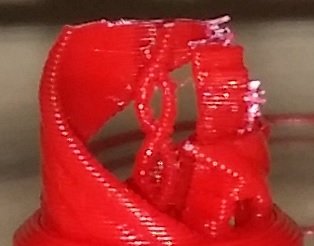

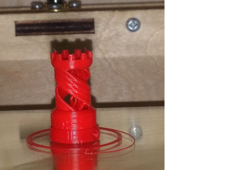

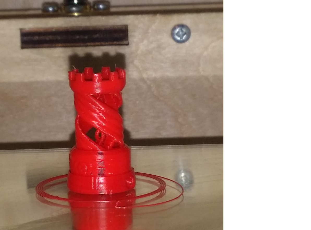

Непрочитанное сообщение AndrK » 06 апр 2019, 22:25
Получилось так. Настройки такие же. Только обдув с 3 слоя поднял до 100%
Но,как по мне размерчик не для FDM.
Спираль. Диаметр ~0.8

Непрочитанное сообщение Kaktus » 06 апр 2019, 22:46
AndrK писал(а): ↑
06 апр 2019, 22:25
Получилось так.
Норм.
AndrK писал(а): ↑
06 апр 2019, 22:25
Это хороший тест качества подачи и обдува. На грани возможностей FDM.
