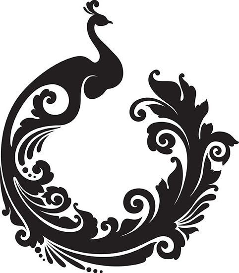

sir66 писал(а): Еще непонятно почему все так корел любят, вроде он совсем не для этих целей.
Я вот его люблю :D
1. Векторный.
2. Понимает дофига форматов.
3. Скидывает дофига форматов.
4. Де факто в векторе.
5. Нарисовать что нить на контурную резку и потом закиннуть или в арт кам для фрезера или пильнуть тут же лазером делов на 5 минут. Выловить косяки в DWG :mrgreen: :evil: особенно в тех что криво выводились так же делов на 5 минут.
Вот пример от балды с нета картинка
Надо сделать графировку маленькую и выпилить большую. В итоге большая птица контур внутри малая гравировкой.
Какой софт это еще сможет сделать и сделать быстро без танцев?
