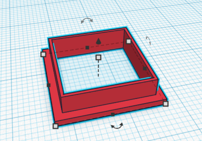

Лицевой будет поверхность, прилегающая к стеклу
Что то я не понял - поверхность прилегающая к стеклу плохого качества? Я всегда думал, что эта поверхность - лучшее, на что FDM способна...
Beer100

Непрочитанное сообщение Beer100 » 18 сен 2019, 14:56
ПетГ немного прозрачен и просвечивается структура печати и стекло дает ненужный мне глянец.
Непрочитанное сообщение Kaktus » 18 сен 2019, 15:14
Beer100 писал(а): ↑
18 сен 2019, 14:56
Можно попробовать напечатать детальку в хорошем качестве(слоем ~0.1 чтобы швы по минимуму были) и затем загрунтовать в несколько слоев, шлифануть лишний грунт аккуратно, и покрасить. На соседнем ресурсе есть полезная статья о покраске https://3dtoday.ru/blogs/mexalbl4/print ... s-for-cars Но это долго. Размеры детали какие? АБС обрабатывается хорошо, но и деламинируется неплохо на больших деталях.

Непрочитанное сообщение Beer100 » 18 сен 2019, 15:31
Деталь небольшая. 15х15 см. АБС борюсь проплывет со временем от температуры. А что такое деламинация?

Непрочитанное сообщение Kaktus » 18 сен 2019, 15:58
Beer100 писал(а): ↑
18 сен 2019, 15:31
15х15 см
А высота? Если АБС поплывет, то ПЕТГ тем более поплывет. Деламинация - это когда от усадки по швам рвет.

Непрочитанное сообщение Beer100 » 18 сен 2019, 16:29
Высота небольшая. 5 мм.
Лицевая сторона снизу.
Непрочитанное сообщение 3D-SPrinter » 18 сен 2019, 16:55
Beer100 писал(а): ↑
18 сен 2019, 15:31
АБС - самый тугоплавкий пластик из распространённых. Деталь, как на картинке, вполне можно попробовать напечатать АБСом, только плёнкой-пупыркой окна принтера закройте от сквозняков.

Непрочитанное сообщение Beer100 » 18 сен 2019, 16:58
ок. буду пробовать абс под покраску.
Непрочитанное сообщение Kaktus » 18 сен 2019, 16:58
Beer100 писал(а): ↑
18 сен 2019, 16:29
Нормально. Пупыркой от сквозняка корпус обернуть на всякий случай, обдув модели отключить, и АБС напечатать. Можно и черным, или какой там цвет нужен. Шкурка, ацетоном обработать при необходимости. Если матовый нужен, то покрасить матовой краской.

Непрочитанное сообщение Beer100 » 18 сен 2019, 16:59
А пупыркой зачем? АБСом как то печатал без пупырок, было норм.
Непрочитанное сообщение Kaktus » 18 сен 2019, 17:14
Ну можно и без пупырки. Но АБС не любит сквозняков, и АБС у разных производителей довольно разный, и настройки печати тоже. Я на всякий случай на что то более-менее крупное из АБС всегда вешаю - делов на несколько секунд.
