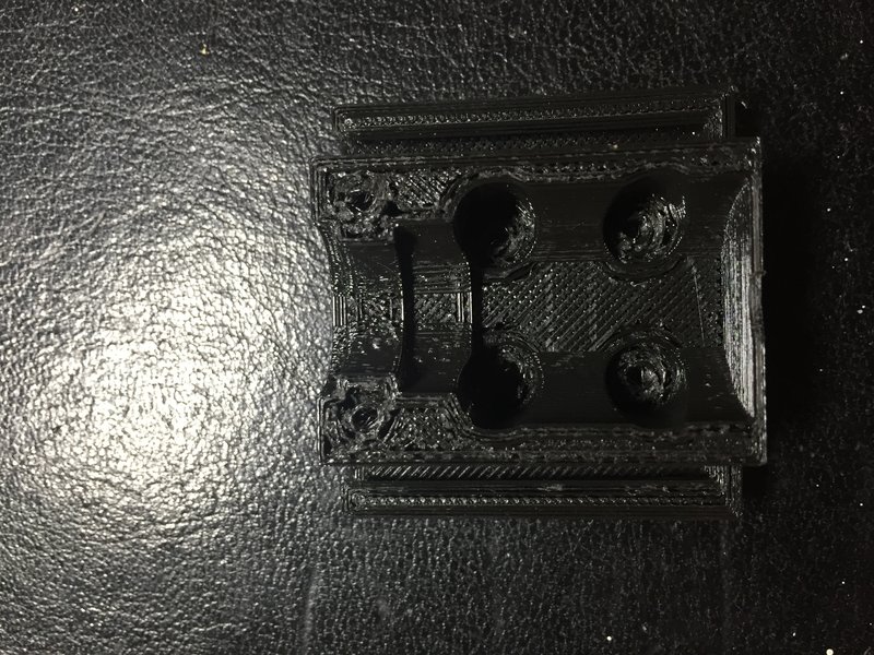

Непрочитанное сообщение EGCH » 02 ноя 2019, 23:15
Здравствуйте, никак не могу понять в чём дело. Пробовал температуру менять и поток, но этот косяк никак не убрать. SPrinter 333

Непрочитанное сообщение 3D-SPrinter » 02 ноя 2019, 23:54
EGCH писал(а):
02 ноя 2019, 23:15
Добрый вечер! А какой косяк-то? Для чёрного пластика всё почти нормально. Потому что чёрный пластик может быть очень капризным и малопригодным для печати. Попробуйте АБС натуральный, там все косяки и отловим.
EGCH
Сообщения: 17
Зарегистрирован: 11 окт 2019, 21:08
Непрочитанное сообщение EGCH » 03 ноя 2019, 10:55
У меня нет АБС, но есть белый ПЛА
Сообщения: 11023
Поблагодарили: 1039 раз
Непрочитанное сообщение 3D-SPrinter » 03 ноя 2019, 12:10
EGCH писал(а):
03 ноя 2019, 10:55
Тут дело в том, что натуральный АБС без красителей - самый простой для печати пластик и своего рода эталон. Настраиваться лучше на нём, а потом переходить к другим пластикам, стараясь, чтобы с ними было не хуже, чем с натуральным АБС.
Непрочитанное сообщение Kaktus » 03 ноя 2019, 12:19
EGCH писал(а):
02 ноя 2019, 23:15
Проверить линию подачи - трубку у сопла, сопло поменять. Похоже,что просто подзабилось.

Непрочитанное сообщение EGCH » 03 ноя 2019, 13:23
Могу попробовать АБСом для 3д ручек напечатать.
Непрочитанное сообщение Kaktus » 03 ноя 2019, 13:29
EGCH писал(а):
03 ноя 2019, 13:23
Да хоть фиолетовым. От руки как пластик проталкивается? Если в поросячий хвостик заворачивается, то забито.

Непрочитанное сообщение EGCH » 03 ноя 2019, 13:32
У меня с самого начала немного заворачивается,
Непрочитанное сообщение Kaktus » 03 ноя 2019, 14:02
EGCH писал(а):
03 ноя 2019, 13:32
начала
Значит с самого начала что то не так :)

Непрочитанное сообщение 3D-SPrinter » 03 ноя 2019, 19:36
EGCH писал(а):
03 ноя 2019, 13:23
Если он диаметром 1.75, попробуйте готовый G-код АБСом напечатать. Сопло 0.4. Посмотрим, что получится.
