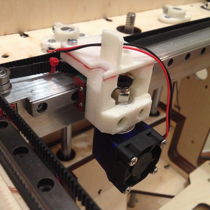

Ну и самое, что я органически не могу понять и приветствовать, это крепление экструдера к каретке на 2х винтиках М3 на целых 4мм и крепление самого экструдера на тонюсенькую алл. полку.

А крепление хот энда на ал планку вполне норм, он то не нагружен и не испытывает сильный перемещений и сам весит мало.

В креплении хотенда давно есть закладные гайки. Эти гайки желательно сразу вклеить, чтобы они не выпали и не сменили положение, и резьба в уголке нарезается через эти гайки, чтобы витки резьбы на гайках и уголках совпадали. Прочность крепления хотенда получается со значительным запасом.
Привинчивать хотенд длинными винтами прямо к каретке пробовал, есть где-то несколько вариантов моделей такого крепления, но оно мне не нравится с эстетической точки зрения. Слишком уж "глазки в кучку" при таком креплении получаются. :)

Ну мне нужна цветная печать, сувениры, призы и тому подобное для детского творчества и наград за достижения в конкурсах, турнирах, соревнованиях, вот прикупил даймонд и терзают смутные сомнения "а не будет ли его мотать при печати,как кокоши в трениках:). Ну не кажется мне такое крепление 100% рулезом.
