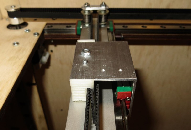

Не трет об ремень?
Сообщения: 1817
Благодарил (а): 92 раза
Непрочитанное сообщение Lenivo » 14 окт 2017, 05:50
13 окт 2017, 20:12
Не трет об ремень?
Там где-то 2мм расстояния. А если стоят подшипники с фаской будет ещё больше.

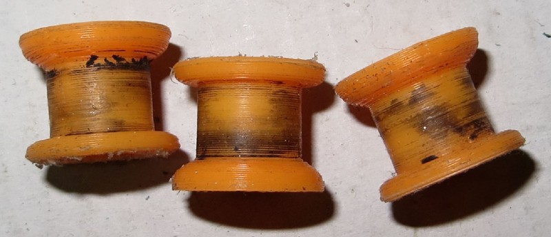

Пластиковые ролики нельзя ставить , по крайней мере без серьезной доводки. Напечатанные на принтере ролики просто дико снашивают ремень. Несколько раз подвигал каретку руками, ролики уже черные от резины ремней. То есть надо ставить другое решение - хотя ведь заводских принтерах стоят ролики из пластика и работают нормально. Правда там ролики на литьевых пластавтоматах сделаны и имеют гладкую поверхность.
Непрочитанное сообщение Shaman » 14 окт 2017, 12:41
Ну да, вся грязь что не прилипла на металл резко осела на пластике.

Ремни новые, ни разу не юзанные - какая грязь?

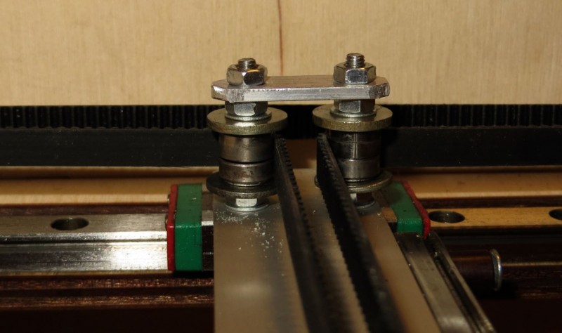

Снял ролики и поставил просто подшипники с шайбами.

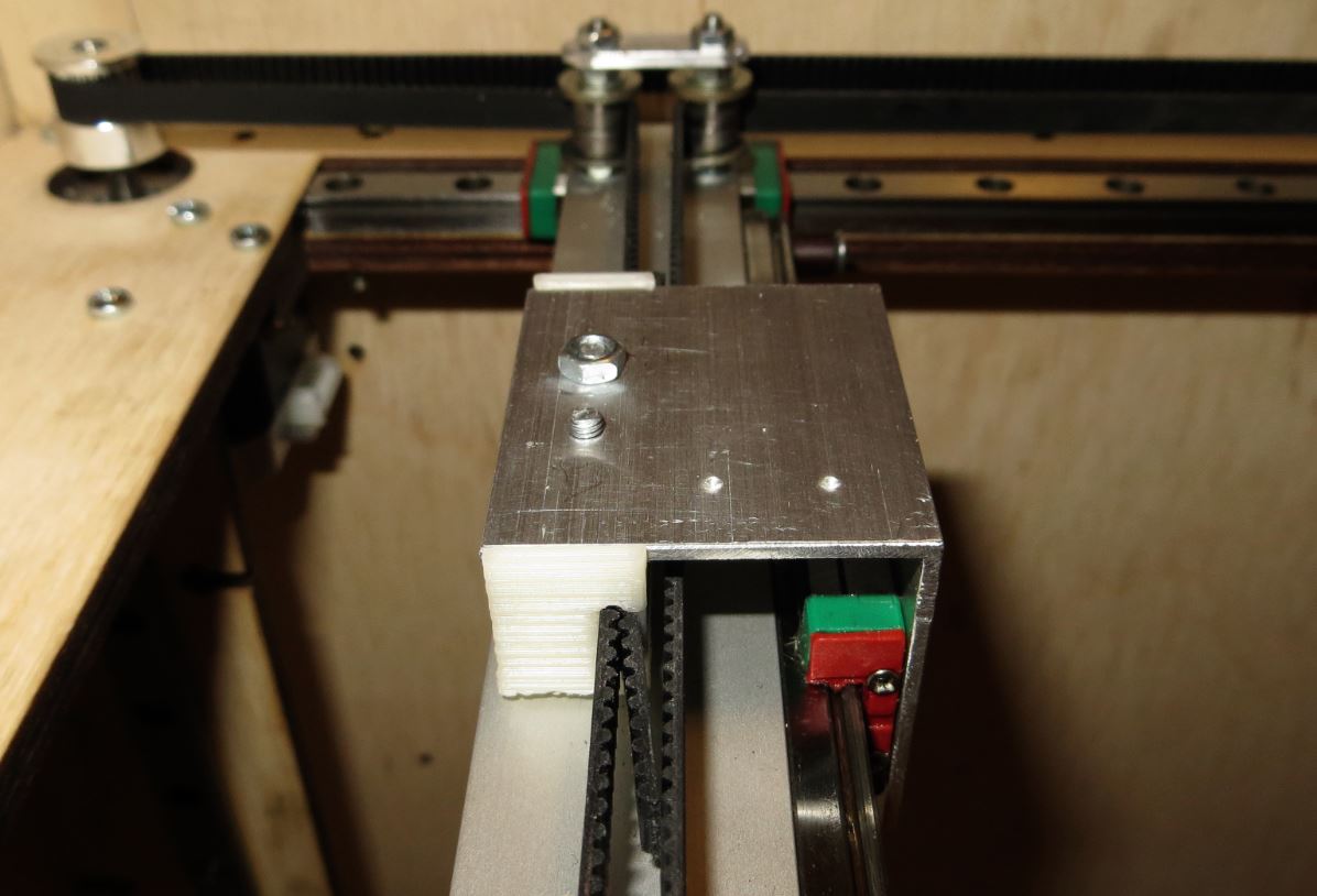

Вот был вопрос про зазор между ремнём и накладкой держателя ремней:
Вот пока так собрал. И подшипники поставил военные российские - а не китайские. Снизу -узкий подшипник , сверху широкий подшипник. Узких (стандартных подшипников не хватает на ширину ремня). А двух широких - уже много, а так в самый раз.

Вобщем, ролики тут ни при чем. У меня под ремнями осадок черный - походу принтер очень абразивный?
