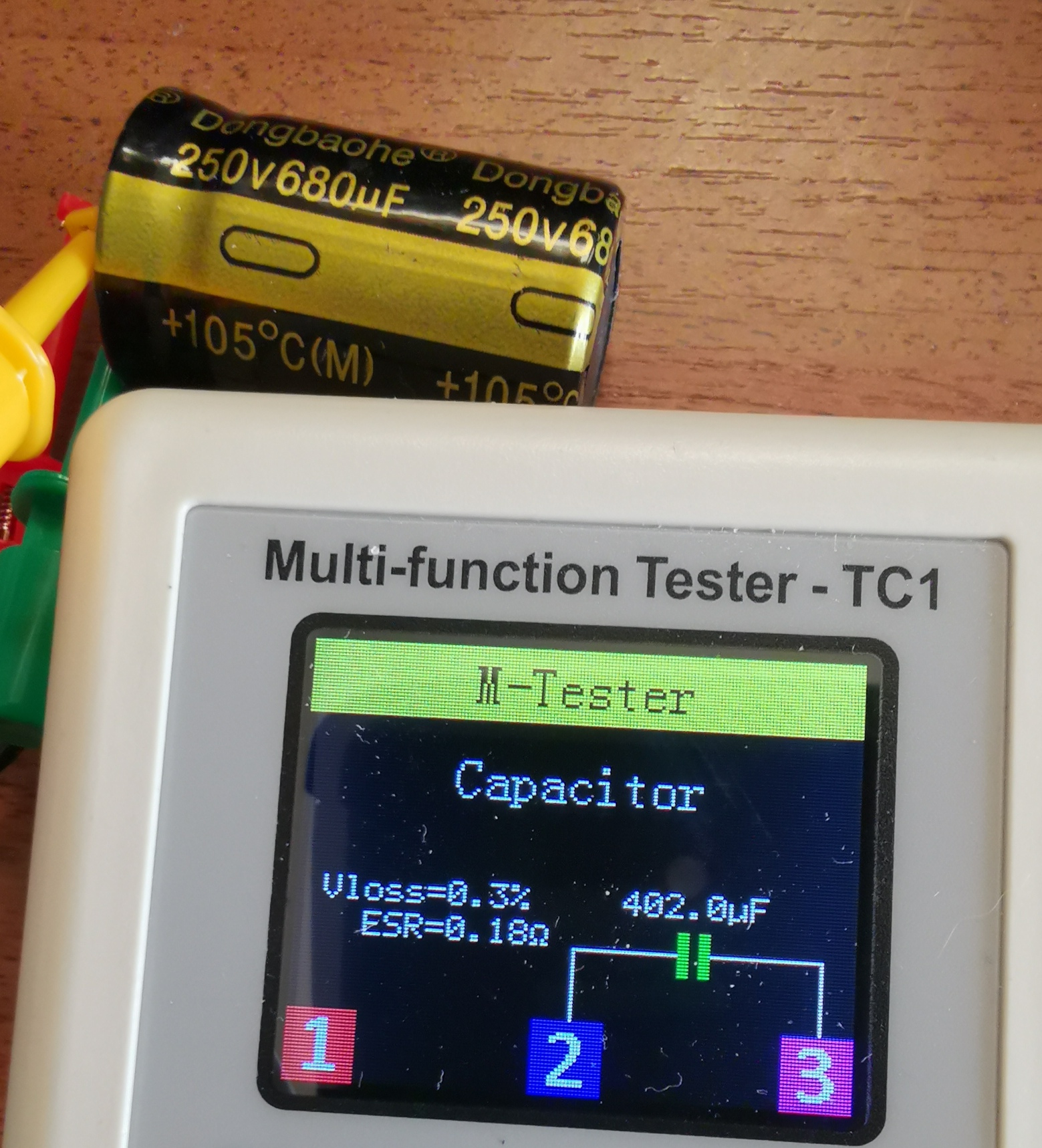

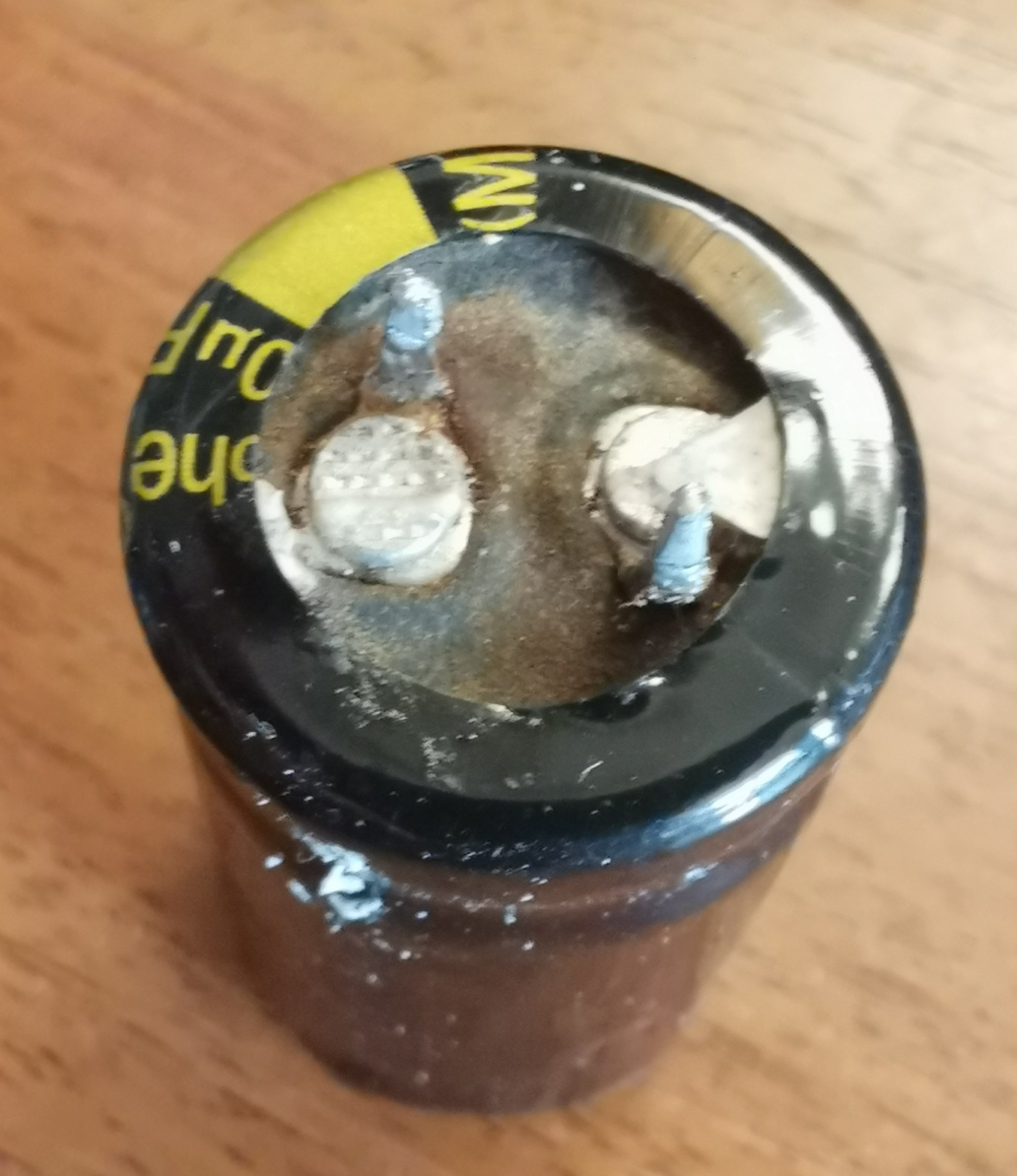

Непрочитанное сообщение Mazayac » 23 ноя 2019, 16:45
antobel, ой как мне нравятся аргументы "у меня не случалось, значит всё это бред".
Насладимся же вместе прекрасным зрелищем :)
Мятую под термоусадкой банку не сфотографировал, но вроде валяется в мусорке до сих пор.
Взорвавшийся блок тоже уже почти полностью восстановлен. "Всего лишь" при первом включении мгновенно пробилась подделка под Fairchild 6N60, утянув за собой ШИМ-контроллер, диодный мост и низкоомный smt резистор, превратившийся в пыль.
Последний раз редактировалось Mazayac 23 ноя 2019, 16:51, всего редактировалось 4 раза.
