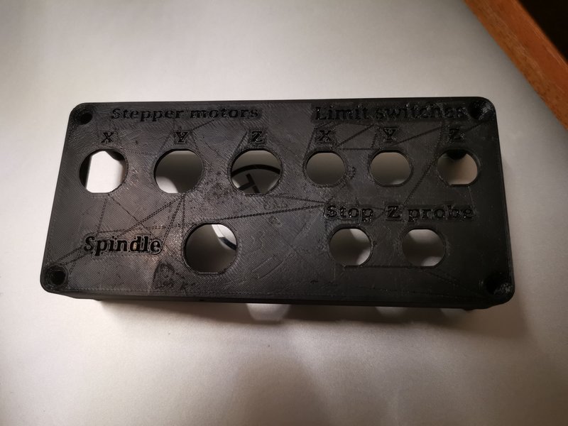

Перерыл все настройки Cura, но так и не нашёл, как её заставить готовить модель так, чтобы первый слой печатался вчистовую? С ретрактами при перемещениях сопла хотя бы.
А то получается вот так:
Непрочитанное сообщение Vikent » 07 дек 2019, 21:10
Mazayac, Попадалось на глаза утверждение (здесь, на форуме), что Кура на первом слое не ретрактит в принципе. У себя действительно не нашёл, но пользую относительно старую версию. Мож, в новых версиях и добавили такую фичу?
Непрочитанное сообщение Alex Post » 07 дек 2019, 21:38
Старая точно не ретрактит никак.
Непрочитанное сообщение Alex Post » 07 дек 2019, 21:39
Mazayac писал(а): ↑
07 дек 2019, 21:02
получается вот так
Ну терануть наждачкой и дунуть с баллона.
Непрочитанное сообщение Mazayac » 07 дек 2019, 21:53
Alex Post, новая тоже значит считает черновым этот слой, зараза :)
Ладно, значит буду переворачивать и тратить лишнее время на печать поддержек.
Непрочитанное сообщение 3D-SPrinter » 07 дек 2019, 22:12
07 дек 2019, 21:39
Честно говоря, всё равно колхоз получится. Лучше наклейку сделать. Делается элементарно на лазерном принтере и бумаге-самоклейке (продаётся в магазинах "Скрепка"). Сверху "ламинируется" обычным прозрачным скотчем. Не боится грязных рук и воды. Выглядит на уровне "фирмЫ". :)
Непрочитанное сообщение Avtonomys » 07 дек 2019, 22:32
Mazayac писал(а): ↑
07 дек 2019, 21:53
не вдавался никогда... но какое расстояние комбинга без отката стоит?
Непрочитанное сообщение IslandSky » 07 дек 2019, 23:12
07 дек 2019, 21:39
А если PET-G? Там и напильник не поможет...
Непрочитанное сообщение Alex Post » 08 дек 2019, 08:09
Ну с пет-г посложнее, но наждачка его тоже лохматит. Тут же вопрос не вывести в ноль, а замаскировать эти "штрихи".
Кстати, в данном конкретном примере, коль это лицевая сторона, стоило бы тщательнее подготовить стол, а то рытвин и кроме "штрихов" хватает. А если сделать первый слой потоньше, то и штрихи не будут в глаза бросаться. Но тут важно найти баланс, чтобы надписи не заплыли.
Непрочитанное сообщение antobel » 08 дек 2019, 11:21
Mazayac писал(а): ↑
07 дек 2019, 21:53
печатать с подложкой! если пет-г то качество будет такое-же но без соплей переезда бошки
Непрочитанное сообщение Mazayac » 08 дек 2019, 15:02
Alex Post, это у меня в прямом смысле "первый блин", самодельная большая панель после мелких втулочек.
Первый слой 0,1 мм уже попробовал - гораздо лучше.
Надписи не заплывут, так как свой исходник - глубину можно увеличивать как угодно.
Покрытие стекла не ровнял, толстые слои клея остались после микро-моделек, которые без каймы и фрагменты ~2*3мм обожают отрываться в процессе печати. Не стояла задача супер-идеала, панелька будет на своём ЧПУ фрезере сзади торчать.
antobel, если подложка - это Raft, то после него плоскость получается гораздо хуже, точно не под лицевую панель.
Непрочитанное сообщение antobel » 08 дек 2019, 17:45
Mazayac писал(а): ↑
08 дек 2019, 15:02
насколько гораздо - очень зависит от пластика, пет-г меня и в этом именно порадовал
