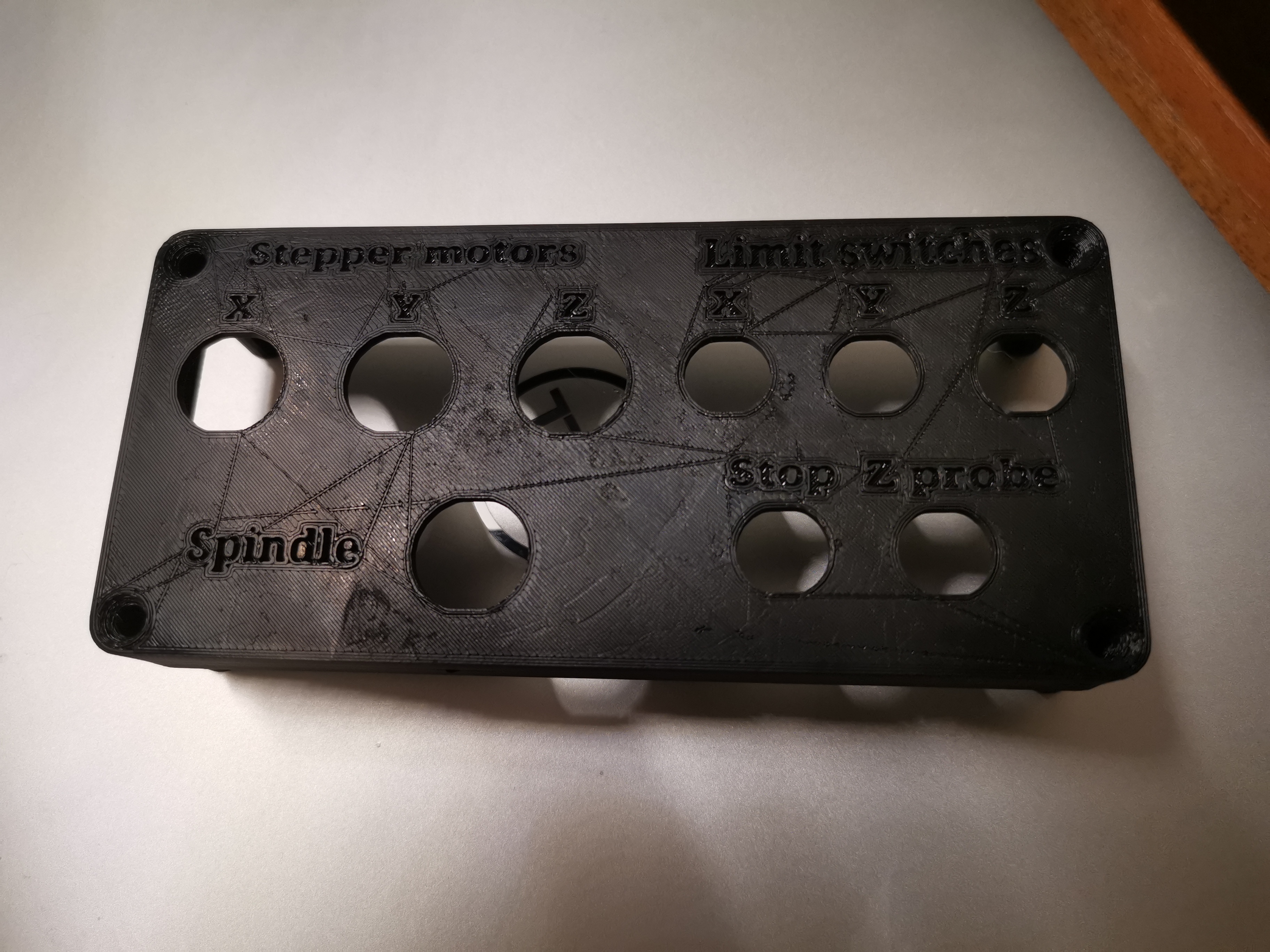

Перерыл все настройки Cura, но так и не нашёл, как её заставить готовить модель так, чтобы первый слой печатался вчистовую? С ретрактами при перемещениях сопла хотя бы.
А то получается вот так:

Mazayac, Попадалось на глаза утверждение (здесь, на форуме), что Кура на первом слое не ретрактит в принципе. У себя действительно не нашёл, но пользую относительно старую версию. Мож, в новых версиях и добавили такую фичу?
- Благодарил (а): 333 раза
Старая точно не ретрактит никак.

Alex Post, новая тоже значит считает черновым этот слой, зараза
Ладно, значит буду переворачивать и тратить лишнее время на печать поддержек.

Честно говоря, всё равно колхоз получится. Лучше наклейку сделать. Делается элементарно на лазерном принтере и бумаге-самоклейке (продаётся в магазинах "Скрепка"). Сверху "ламинируется" обычным прозрачным скотчем. Не боится грязных рук и воды. Выглядит на уровне "фирмЫ".

Ну с пет-г посложнее, но наждачка его тоже лохматит. Тут же вопрос не вывести в ноль, а замаскировать эти "штрихи".
Кстати, в данном конкретном примере, коль это лицевая сторона, стоило бы тщательнее подготовить стол, а то рытвин и кроме "штрихов" хватает. А если сделать первый слой потоньше, то и штрихи не будут в глаза бросаться. Но тут важно найти баланс, чтобы надписи не заплыли.

печатать с подложкой! если пет-г то качество будет такое-же но без соплей переезда бошки

Alex Post, это у меня в прямом смысле "первый блин", самодельная большая панель после мелких втулочек.
Первый слой 0,1 мм уже попробовал - гораздо лучше.
Надписи не заплывут, так как свой исходник - глубину можно увеличивать как угодно.
Покрытие стекла не ровнял, толстые слои клея остались после микро-моделек, которые без каймы и фрагменты ~2*3мм обожают отрываться в процессе печати. Не стояла задача супер-идеала, панелька будет на своём ЧПУ фрезере сзади торчать.
antobel, если подложка - это Raft, то после него плоскость получается гораздо хуже, точно не под лицевую панель.

насколько гораздо - очень зависит от пластика, пет-г меня и в этом именно порадовал
