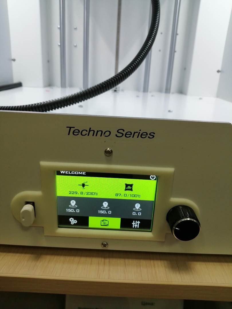

Sprinter
Сообщения: 6
Зарегистрирован: 19 дек 2019, 10:30
Имя: Альберт
Непрочитанное сообщение Sprinter » 20 дек 2019, 11:50
3D-SPrinter, день добрый. Какие значения должны быть на табло перед началом калибровки стола?
