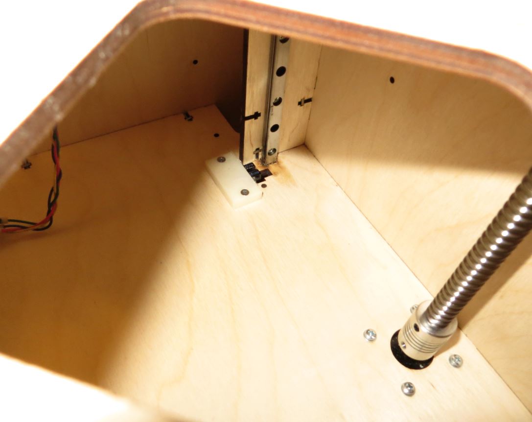

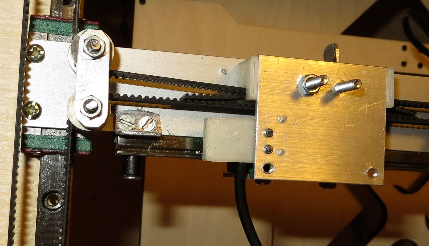

Сделал все оси на оптике.
Ось Х.

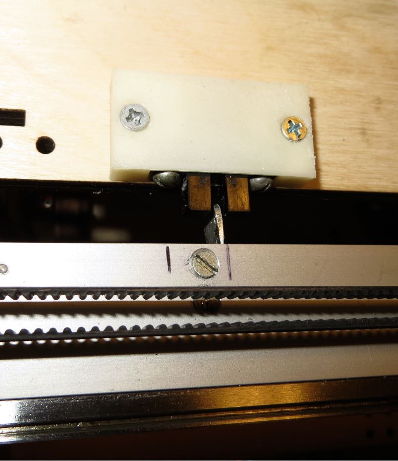

Ось У.
Ось Z.
Оптические датчики Z - 6.JPG (67.07 КБ) 5866 просмотров

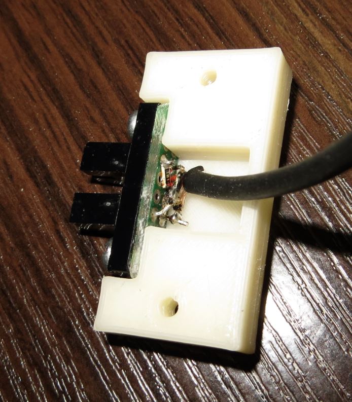

Внутри корпуса опто-датчика:
Оптические датчики 3.JPG (107.4 КБ) 5866 просмотров
Модельки корпусов:
OPTO_SENS.zip
(214.32 КБ) 273 скачивания
Покрутил осями - фанерный корпус сильно усиливает звук движков и кинематики. Надо явно глушить корпус. Наклеить изнутри пенорезины, что ли слой?

Зачем на X-Y оптика??? Да ещё и, извиняюсь, на таких самопальных соплях? :) Хотя, дело хозяйское, конечно... :)
Непрочитанное сообщение Lenivo » 18 окт 2017, 20:04
18 окт 2017, 19:59
Зачем на X-Y оптика??? Да ещё и, извиняюсь, на таких самопальных соплях? Хотя, дело хозяйское, конечно...
А зачем мне второй принтер? Развлекаюсь, я так.
Да и не на соплях, а на монтажной плате. Смысл - моделить, травить, сверлить. На монтажной плате тоже всё очень неплохо собирается в единичных экземплярах.
Последний раз редактировалось Lenivo 18 окт 2017, 20:08, всего редактировалось 1 раз.
Непрочитанное сообщение 3D-SPrinter » 18 окт 2017, 20:06
Ааа, ну тогда конечно! :) А то я думал, чем-то стандартная конструкция не устраивает. Механические концевики там ставятся гораздо проще и работают без проблем годами.
