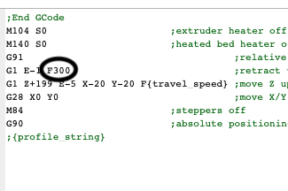

Avtonomys писал(а): ↑
12 дек 2019, 18:27
ретракт с резким отводом сопла.
Кстати ни фига оно не рвет, т.к. ретракт тут всего то 300/60=5мм/с. Я бы предложил вместо 300 хотя бы F1800 написать (30мм/с), можно и больше. А потом,
G1 Z+1 (чуть оторвать сопло от модели) и сразу G28 (парковка) - это если стол паркуется в МАКСИМУМ Если в минимум - как на пруше - я делаю G1 X199 Y199 - выдвигаю стол вперед и убираю голову вправо. Но это уже дело вкуса ;).

Так и при изменении только Z+0.5 на Z+199 ( не трогая остальное ) сначала рывок с ретрактом а потом вниз спокойно уходит
12 дек 2019, 18:27
для того что бы соплю не делать,
По результату сопля есть ( тонкая но есть ) как я понял надо вот этот параметр увеличить ?

Непрочитанное сообщение Alex Post » 13 дек 2019, 07:06
Попробуй. И дистанцию ретракта тоже можно попробовать. Вместо Е-1 например Е-4.

13 дек 2019, 07:06
А вот это может быть полезно, чтобы в начале печати сопля поменьше была. Или в следующей строчке Е-5 увеличить.

13 дек 2019, 07:09
правда решили всерьёз с этим еле-заметным волоском пластика бороться?
Ну меня он тоже бесил, но когда поднял скорость ретракта - все вылечилось. Кроме ПЕТ-Г. Но там это не лечится :)
