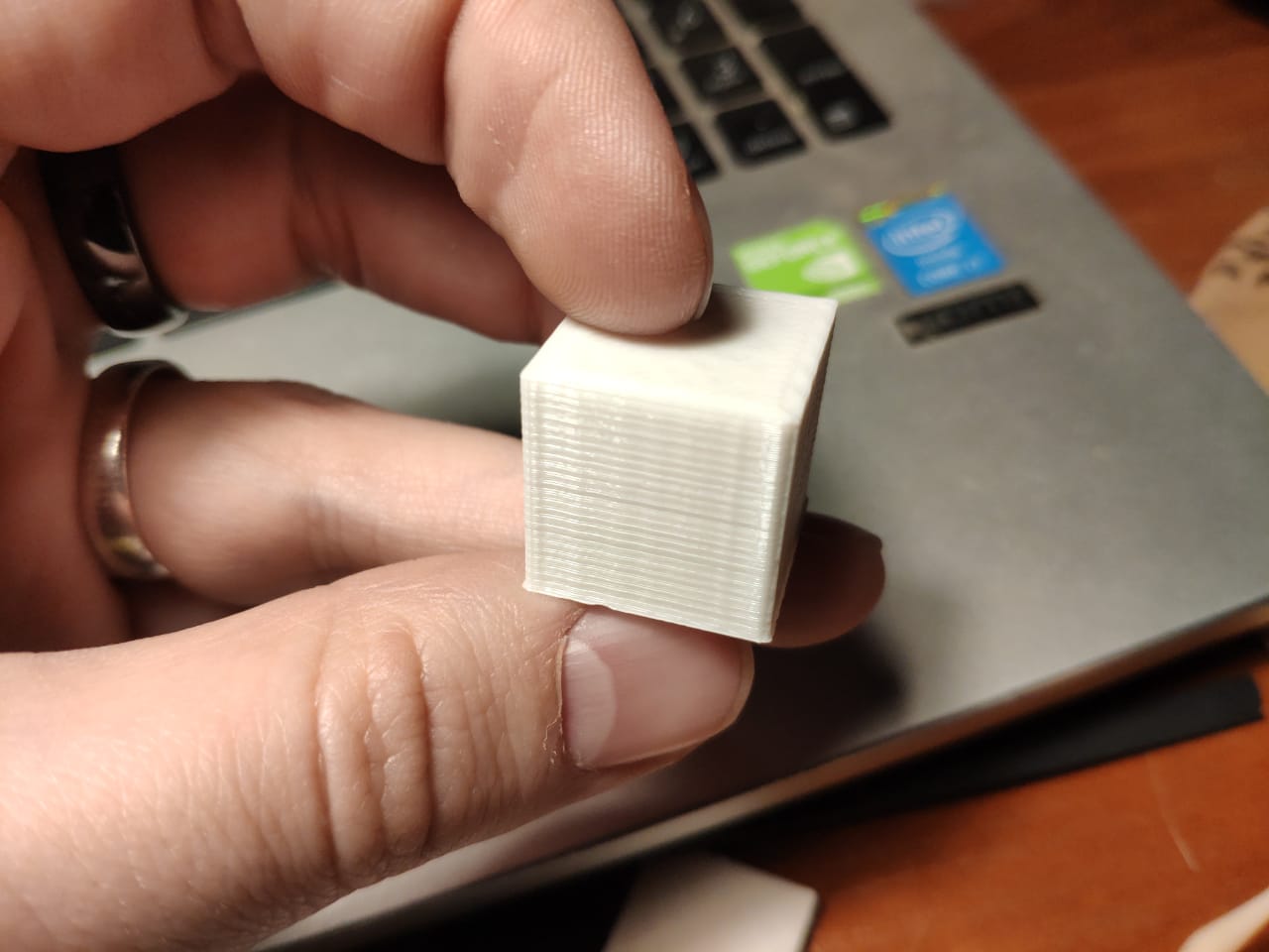

Доброго дня! Лучшее - враг хорошего :) Перебрал ось Z - поставил пружинную гайку. Стало гораздо тише и приятнее, но начало залипать на начальных слоях. Снял пружинную маленькую часть, оставил ответную гайку, т.к. она практически идентична обычной. Кстати, имеет ли значение ориентация гайки? Она и так и так подходит. После переборки были проблемы по Z - слои гуляли то внутрь, то наружу с разным шагом по Z из-за разной высоты слоя, четко завися от положения по Z (было видно если рядом две модели поставить). Положение было сильно улучшено пересборкой муфты Z. Пересборка с шариком улучшила результат до состояния как на картинке. Эти волны одинаковы по всем граням, и по высоте на всех моделях, значит тоже зависят от Z? только период волны стал совсем маленький. При прогоне по Z винт сверху практически не дрожит, муфта тоже не ерзает. Когда стол внизу верхний конец винта колышется с амплитудой в сантиметр, но я все тестовые модели печатаю в самом начале оси, когда винт стабилен. Куда копать?
Сейчас приду домой - верну обратно старую гайку, вдруг поможет...

Да в общем-то копать нужно было сразу в сторону мотор-винта. Он чуть дороже, но избавляет от кучи проблем, связанных с кривизной соединительной муфты. А так можно очень долго пересобирать муфту, чтобы свободный верхний конец винта не "колбасило" по всей высоте подъёма стола. Ну и ещё неравномерность по Z может быть от неравномерности накатки самого винта, "кривизны" деления шагов драйвера, неудачного по равномерности шагов мотора и т.д.
Так что один из лучших способов решения проблемы - забить. :lol:

Дык ведь до переборки печатало прекрасно, вот в чем дело... Забить не получится, эта гребенка в реальности еще противнее, чем на фото.
На самом деле, нет проблемы купить мотор-винт. Они хорошего качества,с ними этой неравномерности не будет? Когда я его собирал давным-давно про мотор-винт я не видел упоминаний, в наборе была ссылка только на отдельные движки.

Вообще-то, все эти варианты не дают никакого положительного эффекта. Но дело хозяйское.. :)
Самый положительный эффект даёт лёгкий ход стола по Z-направляющим без люфтов и закусываний (чтобы стол легко сам падал) + прямой Z-винт без биения. При этом винт должен быть хорошо отцентрован относительно гайки в столе и крутиться легко и непринуждённо. Любые расколбасы винта (пружинная муфта) и сопротивление его вращению (пружина в безлюфтовой гайке) провоцируют воблинг. Какой вообще смысл в безлюфтовой гайке? Дёргать винтом вниз закусывающий стол? Таким способом воблинг не вылечится. А если стол сам падает и давит на винт только вниз, то какой смысл в безлюфтовой гайке?
