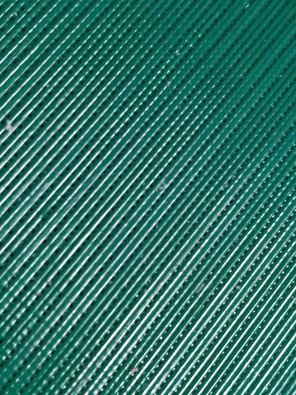

Непрочитанное сообщение Neptunchik » 06 мар 2020, 19:45
Нужна ваша помощь, "в какую сторону копать"
От зазоров избавился, печатает красиво, но решил вернуться и поискать причину. На этом фото видно, что неравномерное смещение. Перпендикулярно - аналогично. Причем четко - через раз. По механике - как рекомендовано для 232-го техно. драйвера 2208 на Лердж-К (шаг не помню, но могу посмотреть)
Сменил один шаговик - ничего не поменялось.
Непрочитанное сообщение Mazayac » 07 мар 2020, 00:01
Neptunchik, это диагональное заполнение относительно стола? Люфт где-то, при знакопеременной нагрузке туда-сюда отклоняет механику. Можно попробовать выгнать каретку в центр и руками покачать правый и левый концы балки X, микро-видеоролик снять.

Непрочитанное сообщение Neptunchik » 07 мар 2020, 00:56
Mazayac, возможно, ты прав. Воспроизвести не удалось, хотя весь вечер эксперименты ставлю. Было с месяц назад, сейчас решил разобраться и все хорошо. За это время снимал, подтягивал, ставил. Видимо, протянулось ))

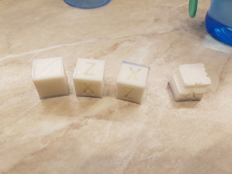

Непрочитанное сообщение ant0xa » 07 мар 2020, 18:05
куб XYZ - gcode который мне прислали в этой теме. те что качественные - изменил скорость в настройках принтера на 70. тот что съехал - скорость не менял. пытался печатать кораблик - также съезжает.
Непрочитанное сообщение antobel » 07 мар 2020, 18:39
ant0xa писал(а):
07 мар 2020, 18:05
Стопудово ток моторов увеличить если не горячие, или наоборот уменьшить если выше 75" за время печати кубика успевают нагреться
