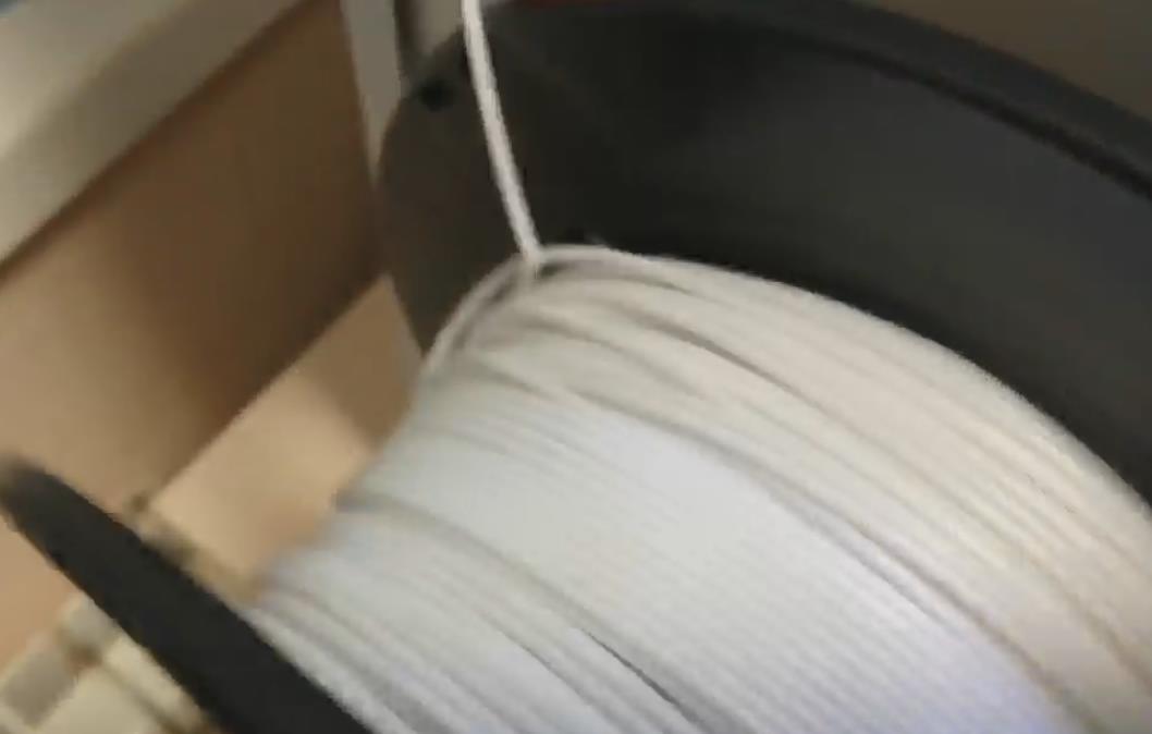

Вопрос по сматыванию пластика с катушек.
уже 4 раза происходит затяжка петель на катушках
0-02-05-19dfd84e683c81b64ea717c78aa52e6a0c48bbe20b1d26227938a5f210b06e0d_cc6568ba.jpg
Не можем понять в чем засада: угол не тот, производитель так намотал, кронштейн нужен другой или ещё что-то?
Посоветуйте.
Непрочитанное сообщение Alex Post » 11 мар 2020, 10:33
Galicin писал(а): ↑
11 мар 2020, 10:19
в чем засада
99.9% что при распаковывании катухи был упущен конец и он заскочил под другой виток. Поначалу это незаметно, но в ходе разматывания иногда этот виток ныряет внутрь катушки и тогда происходит такое как на фото. Решение - не отпускать конец ни на секунду. Я сам, пока это не понял, споймал два или три перехлеста. Причем один из них был на самоперемотанном мотке от Грега. Но последние года два - ни одного перехлеста не было, потому что постоянно контролирую хвост и стараюсь никогда не отпускать. А если отпустил случайно - разматываю метр-два филамента, внимательно наблюдая, не идет ли пластик из под предыдущего витка.
Многие гонят на производителя, но я ответственно могу заявить: намотать катушку с перехлестом физически невозможно :) Единственный косяк, который может допустить производитель - слишком тугая намотка, когда витки проваливаются на предыдущий слой. Но и это не создает проблем, если только пользователь сам не устроил перехлест при заправке.
Непрочитанное сообщение 3D-SPrinter » 11 мар 2020, 10:39
11 мар 2020, 10:33
Именно! Перехлёст витков бывает не у производителя пластика, а только при установке катушки на принтер.
Neptunchik
Сообщения: 39
Зарегистрирован: 26 мар 2019, 00:23
Благодарил (а): 5 раз
Непрочитанное сообщение Neptunchik » 11 мар 2020, 12:10
3D-SPrinter, Недавно поймал несколько перехлестов при перемотке с 2.5кг на 1кг. Первый был метров через 20. Явно косяк намотки, заходил под 3-4 витка. У грега бывало, если брать без катушки и не перематывая поставить на сборную катушку. После перемотанных перехлеста не наблюдал.
Это я к тому, что наверное, не стоит быть категоричным. Если у кого-то все хорошо, это не значит, что так у всех.
Непрочитанное сообщение 3D-SPrinter » 11 мар 2020, 12:43
Neptunchik писал(а): ↑
11 мар 2020, 12:10
Не знаю, как там в мотках у Грега, но на фирменных катушках (у того же ФД) перехлёстов не бывает. По крайней мере, я не встречал ни разу.
Непрочитанное сообщение Mazayac » 11 мар 2020, 12:53
Neptunchik, 3D-SPrinter, очевидно самый последний этап - закрепление конца прутка в катушке - производится оператором вручную, и ничто не мешает ему накосячить.
Поэтому я бы не кричал "Да это невозможно!"
Непрочитанное сообщение Kaktus » 11 мар 2020, 13:36
Подобное явление возможно, если дать большую слабину прутку - верхние витки ослабляются, и могут перехлестнуться. "Борода" так называемая. Поэтому на мой взгляд важно не только удерживать конец), но и держать пруток внатяг. Именно поэтому я скептически отношусь к кронштейнам на подшипниках без системы подтормаживания.
