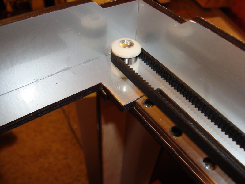

Чет не пойму как оно там должно быть, может кто может фото со своего аппарата показать?
sansanich
Сообщения: 135
Зарегистрирован: 14 янв 2016, 10:33
Непрочитанное сообщение sansanich » 16 янв 2017, 13:11
Вот ведь на первых страницах есть

Спасибо, смотрю в книгу и вижу фигу :)
Имеет ли смысл заменить этот узел на без зубовую шпулю?
sansanich
Сообщения: 135
Непрочитанное сообщение sansanich » 16 янв 2017, 13:44
Я пробовал менять, но разницы не заметил
audel
Сообщения: 32
Зарегистрирован: 15 дек 2016, 18:39
Имя: Sergey
Непрочитанное сообщение audel » 16 янв 2017, 13:50
Насколько я понимаю, то этот узел не подвижен и ремень исключительно скользит за счет трения? Хочется конечно нечто подобное как на каретках, подшипники с фланцем, при том, что затяжка не влияет за возможность прокручивания.
sansanich
Сообщения: 135
Непрочитанное сообщение sansanich » 16 янв 2017, 13:53
Заблуждаетесь на счёт трения). Можно конечно использовать подшипники с фланцем. Так даже лучше будет, но не надо забывать про шайбочку между подшипниками, иначе при их протягивании они заблокируются и крутиться не будут.
Непрочитанное сообщение Alex Post » 16 янв 2017, 14:00
А почему именно так "впритык" сделано? Щеки неподвижные, ремень по ширине подшипника... Боковинами пластик на щеках не пилит? У меня на пруше похожее решение с одним 624-м на оси Х - ремень трется о пластик с противным звуком. Пришлось мазануть смазки в этом месте, чтоб не скрипел. Может, стоит хотя бы пару 624-х ставить, уменьшив нижнюю бобышку по высоте? Или и так все норм?
Revenger
Сообщения: 885
Имя: Alexandr
Откуда: Stavropol
Благодарил (а): 62 раза
Непрочитанное сообщение Revenger » 16 янв 2017, 14:05
Достаточно шайбочки подложить, чтобы ремень не вплотную был, ну и зависит еще от высоты установленной шпули на мотор, чтобы ремень не тянуло вниз или вверх, тогда трение минимально. Но ни кто не запретит поставить нечто "заводское". Это просто не дорогой вариант, и повторяемый кем угодно.
